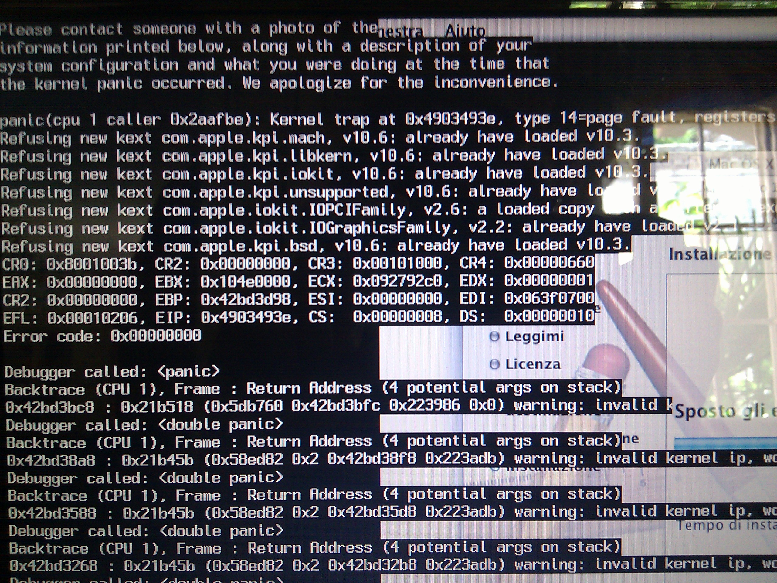

Legends Posted July 7, 2011 Share Posted July 7, 2011 Ciao a tutti Oggi ho provato ad installare Snow attraverso questa guida. Ho seguito la guida perfettamente e non ho incontrato errori. Al riavvio compare Chamaleon, seleziono la chiavetta USB con l'installer e poi kernel panic. Allego uno screenshot, spero mi possiate dare una mano! PS: La configurazione hardware è nella firma Link to comment Share on other sites More sharing options...
Fiox89 Posted July 7, 2011 Share Posted July 7, 2011 Giusto per fare una prova, disabilita la fireware nel bios. Credo si possa fare. Uno dei kext che ti da kernel panic parla di IOFireWareFamily, tentar non nuoce Link to comment Share on other sites More sharing options...
Legends Posted July 7, 2011 Author Share Posted July 7, 2011 Il mio bios purtroppo non include questa opzione... comunque il vero problema è questo "Only single RAM bank (128mb)." che è comparso una riga sopra della foto e quindi non si vedeva... Quello del firewire non è un vero problema perchè mi compariva anche su kalyway (ma tutto funzionava perfettamente). Ho già provato ad avviare Chamaleon con "maxmem=2048" ma niente (ho 3gb di ram). Il bello è che quando sono sulla schermata di chamaleon è scritto "3071MB RAM recognized" e poi kernel panic. Cosa mi consigli di fare? Link to comment Share on other sites More sharing options...
Fiox89 Posted July 7, 2011 Share Posted July 7, 2011 Il mio bios purtroppo non include questa opzione... comunque il vero problema è questo "Only single RAM bank (128mb)." che è comparso una riga sopra della foto e quindi non si vedeva... Questa è una scritta normalissima, appare ad ogni boot dei miei 2 pc Il kernel panic è dato da quei 3 kext che ti elenca Link to comment Share on other sites More sharing options...

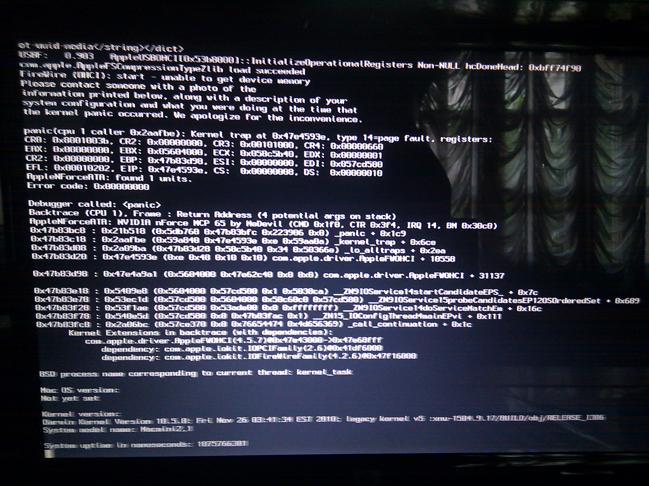

Legends Posted July 8, 2011 Author Share Posted July 8, 2011 Sono riuscito ad avviare tutto correttamente (grazie all'eliminazione di alcuni kexts) Ho abilitato QE/CI, suono, batteria.. tutto perfetto. Unico problema: kernel panic quando faccio l'upgrade da 10.6.3 a 10.6.6. (Allego screen) Dimmi cosa fare, cosi potrò avere l'App Store Link to comment Share on other sites More sharing options...
Fiox89 Posted July 8, 2011 Share Posted July 8, 2011 Eh bel problema...io credo avvenga perchè hai un kernel patchato (ma vado per ipotesi), di conseguenza quando aggiorni il kernel viene sostituito con quello originale apple, ed ottieni kernel panic. Potresti fare una cosa, rinomina il mach_kernel a tuo piacimento, es: mach_kernl.amd ed imposta chameleon in modo che legga questo kernel (usa chameleonPrefPane). Forse così nell'aggiornamento non otterrai kernel panic (è solo un tentativo, non l'ho mai fatto non avendo amd) p.s. riesci ad avviare il pc dopo l'aggiornamento fallito? Hai provato a seguire i passaggi della guida per aggiornare? magari invece di usare la 10.6.5 usi la 10.6.6 Link to comment Share on other sites More sharing options...
Legends Posted July 8, 2011 Author Share Posted July 8, 2011 p.s. riesci ad avviare il pc dopo l'aggiornamento fallito? Hai provato a seguire i passaggi della guida per aggiornare? magari invece di usare la 10.6.5 usi la 10.6.6 No purtroppo non riesco più ad avviarlo.. solo Windows funziona (incluso MacDrive). Si ho seguito la guida, dice di aggiornare semplicemente da software update. Io ho appunto scaricato il combo update 10.6.6 e ho fatto partire l'installazione (e quindi KP). Cambiare combo con una release più vecchia non mi sembra il caso, anche perchè il problema si ripresenterebbe Link to comment Share on other sites More sharing options...
Fiox89 Posted July 8, 2011 Share Posted July 8, 2011 Allora fai una cosa, sostituisci il mach_kernel con uno per la tua versione di osx, e prova ad avviare, non si sa mai. Se riesci ad avviare (la vedo dura) rifai l'aggiornamento Link to comment Share on other sites More sharing options...
