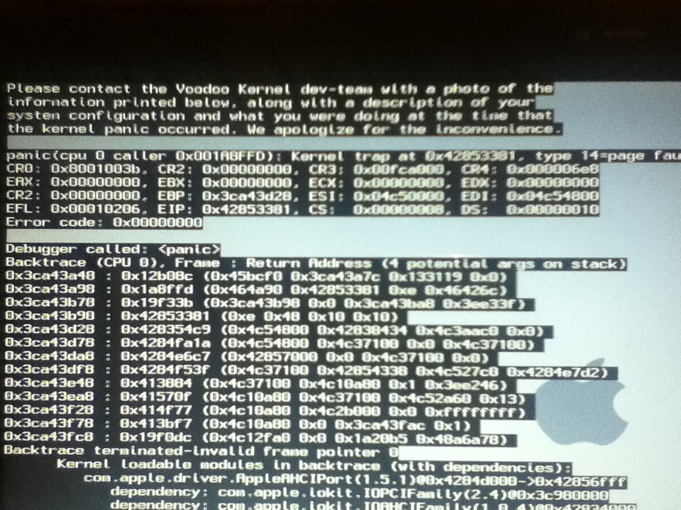

Galera me ajuda estou tentando instalar o Ideneb snow leopard 10.5.7 no meu notebook já faz 5 dias e não concigo , sempre da o mesmo erro , KERNEL PANIC e quando coloco no prompt de comando -F ele trava na tela da maça e fica eternamente naquela tela , já tente todos os codigos possiveis , alguem me ajuda , plezz...
obs: tente dar boot pelo cd HackBoot V5 e V6 e adivinha ? não deu certo travou tudo na hora que dei o boot do ideneb pelo hackboot

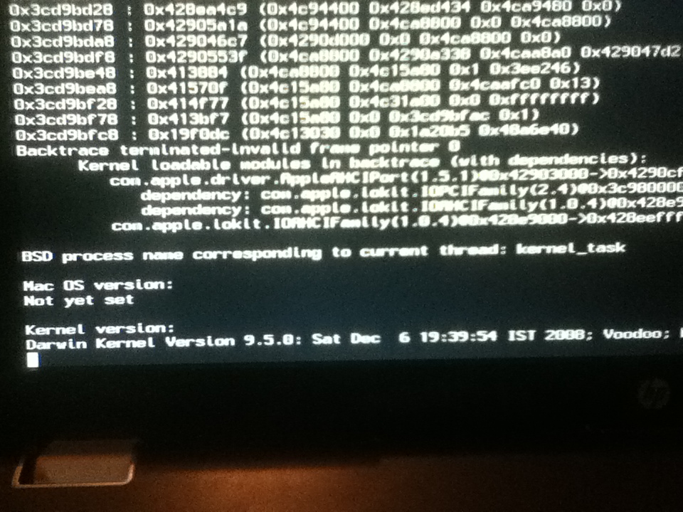

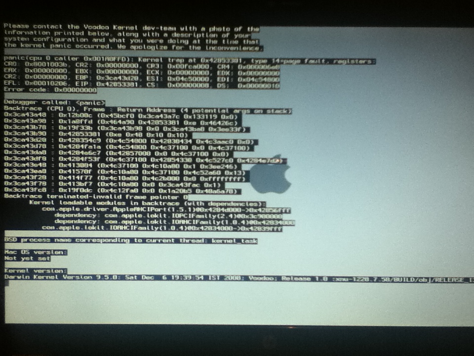

Poderia servir, mas deu aquele KP com a AppleAHCIPort.

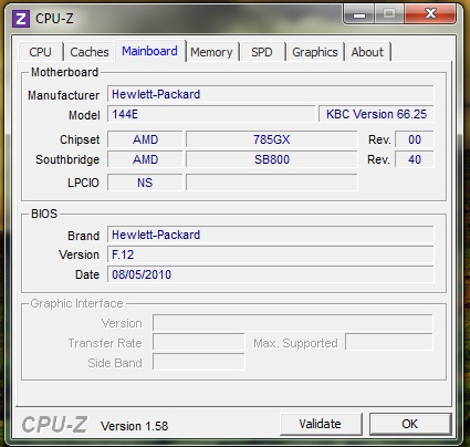

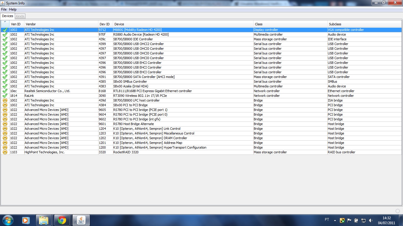

Qual a controladora? (chipset)
http://www.insanelymac.com/forum/index.php?showtopic=223960
Tenta mudar o modo SATA de AHCI para IDE e tenta denovo.
Tenta também "maxmem=2048 -v".

meu chipset :
minha imagem ai de compatibilidade do mac os :

tentei o codigo "maxmem=2048 -v" e não deu certo o mesmo erro
