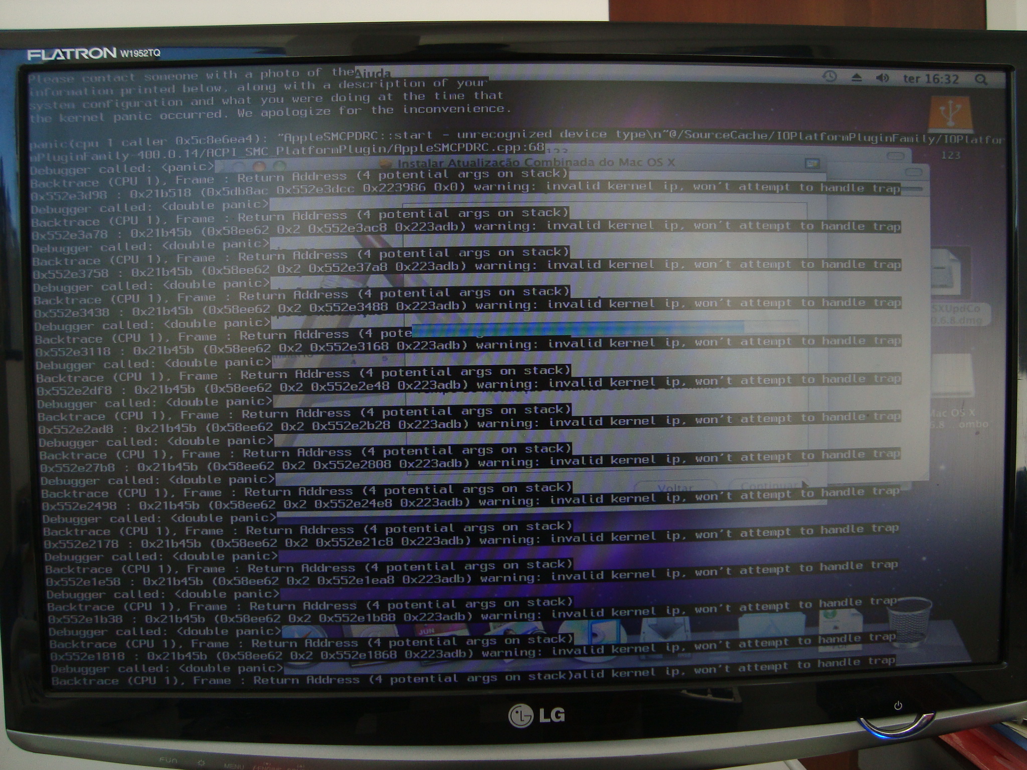

crispossa Posted June 28, 2011 Share Posted June 28, 2011 Salve pessoal do IM. Seguinte, estou com um problemão aqui: Comprei uma Asus P8H61-M LE B3 e to batendo a cabeça pra instalar o Snow aqui. Já fiz a instalação de boa, o DVD subiu de boa, instalou fácil, quando reinicio, faço boot pelo cdboot e sobe lindo. Porém quando atualizo para o 10.6.8 (Combo Update), tenho KP (anexo 1), e quando reinicio, o verbose pára na linha: [PCI Configuration Begin] e fica ali. Método utilizado: [url="http://www.insanelymac.com/forum/topic/279450-why-insanelymac-does-not-support-tonymacx86/"]#####[/url] Legacy TonyMacX86 (nunca utilizei, mas foi o único BootCD que subiu aqui) Boot Flags: -v PCIRootUID=1 Tentativas já utilizadas: 1- Mudar de AHCI para IDE Mode - Enhanced (Fail) 2- Desconectar placa de vídeo (Fail) 3- Desativar todas as placas OnBoard (som e rede) (Fail) 4- Usar boot flags: "-v -x arch=x86_64 PCIRootUID=1, 0, 2 cpus=1, 2, 3, 4) (Fail) 5- Desativar recursos de OverClock da placa e Turbo Mode do processador (Fail) Configuração: Proc. Core i5 3.1 MB Asus P8H61-M LE B3 Revision Chipset H61 Memória 8GB DDR3 1333Mhz HD 1TB SATA2 (Conectado ao plug 0) Drive DVD SATA2 (Conectado ao plug 1) Vídeo GeForce GT220 1GB GDDR3 128bits (desconectada do PC até que consiga subir a instalação corretamente, para evitar problemas) Aguardo. Pretendo fazer um tuturial bem bacana com essa build, caso tenha sucesso. Obrigado a todos. Problema do [PCI Configuration Begin] Resolvido: Depois de instalado o update do 10.6.8 inicialize pelo DVD de Install e pelo utiliário, copie as kexts AppleACPIPlatform e IOPCIFamily do 10.6.7 para S/L/E. REpare as permissões e voilá. Link to comment Share on other sites More sharing options...
oldnapalm Posted June 28, 2011 Share Posted June 28, 2011 Para o problema do "PCI configuration begin" foi sugerido outro fix além de recuperar IOPCIFamily e AppleACPIPlatform do 10.6.7: substituir _ADR por _UID no device PCI0 na DSDT (nesse caso pode manter as kexts atualizadas). Antes: Device (PCI0) { Name (_HID, EisaId ("PNP0A08")) Name (_CID, EisaId ("PNP0A03")) [color="#FF0000"]Name (_ADR, Zero)[/color] Name (_BBN, Zero) OperationRegion (HBUS, PCI_Config, 0x40, 0xC0) Field (HBUS, DWordAcc, NoLock, Preserve) Depois: Device (PCI0) { Name (_HID, EisaId ("PNP0A08")) Name (_CID, EisaId ("PNP0A03")) [color="#FF0000"]Name (_UID, Zero)[/color] Name (_BBN, Zero) OperationRegion (HBUS, PCI_Config, 0x40, 0xC0) Field (HBUS, DWordAcc, NoLock, Preserve) http://www.insanelymac.com/forum/index.php...t&p=1703409 O KP da foto é relacionado ao kernel legacy. Após o update você pode usar o vanilla. Link to comment Share on other sites More sharing options...
