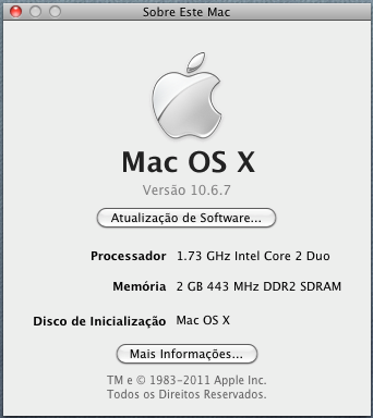

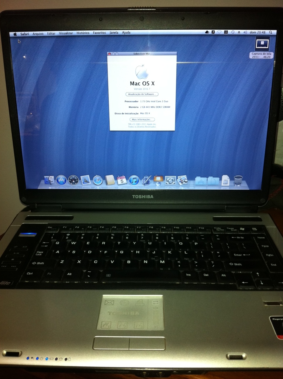

miguelmv20 Posted June 6, 2011 Share Posted June 6, 2011 Fala galera! Após uma semana de tentativas, consegui finalizar a instalação do Mac OS X Snow Leopard 10.6.7 num Toshiba Satellite A105-S4114. Resolvi postar minha instalação, pois procurei muito e não encontrei ao menos um tópico com uma instalação completa. Como gostei muito do resultado, aí vai a instalação. Hardware: Toshiba Satellite A105-S4114 Processador - Intel Core Duo 1.73GHz Chipset - Mobile Intel 945GM ExpressChipset Vídeo -Intel GMA 950 Som - Realtek ALC861 Rede - Intel PRO/1000 VE Network Wifi - Integrated Intel Pro/Wireless Network Connection 3945ABG (802.11a/b/g) HD - 120Gb Serial-ATA Algumas considerações sobre o hardware. Esse processador é 32 bits, ou seja, somente permite bootloaders e kexts de 32 bits. O chipset não suporta o modo AHCI, ou seja, tem que usar bootloaders que utilizem SATA. O kext da placa wifi está sob desenvolvimento, pelo menos a que estou usando atualmente. O teclado e o touchpad usam conecção PS/2. Inicialmente o touchpad não funcionará, tem que ter um mouse USB. Instalação: Usei o iATKOS DVD S3 V2 Snow Leopard 10.6.3 para fazer a primeira instalação. Particularmente porque essa distro aceita o modo SATA de controle do HD, iniciando a solução do problema, e tem suporte para português. É muito importante ler o readme do DVD, que traz informações muito importantes. Baixar a imagem do DVD e gravá-la num DVD-R 4.7Gb. O sistema demora a carregar, por isso é uma boa opção usar -v como opção no bootloader do DVD. Para fazer uma instalação Multiboot, o HD deverá ser particionado. Aconselho a fazer uma clean installation, particionando e formatando o HD. Colocar uma partição para cada Sistema Operacional. A partição do Mac OS X deverá ser GUID Partition Table. Instale os outros Sistema Operacionais antes de instalar o OS X, pois assim o boorloader será configurado automaticamente para Multiboot, não precisando reinstalação. Customização: Após a preparação do HD, seguir os passos do readme do DVD para a instalação do Sistema no PC. Na tela de Customização selecionar os seguintes kexts: Bootloader - usei o nativo Bootloader options - selecionar 32 bits (por causa do processador) Patches - selecionar RTC 32 bits, manter as outras seleções Drivers > Main Hardware > SATA/IDE > Selecionar Intel SATA/IDE Drivers > Main Hardware > Sound - desmarcar (vamos usar o kext da placa) Drivers > Main Hardware > PS/2 > Apple PS/2 Controller - selecionar (teclado é PS/2) Drivers > Main Hardware > Laptop Hardware > Battery e ACPI Thermal (32 bits) - selecionar Drivers > Main Hardware > VGA > Intel > Intel GMA 950 S7a2 Drivers > Main Hardware > Network > Wired > Intel Pro 100 Após a instalação, usar no bootloader as opções -x -v, pois ocorrerá um erro no kext de vídeo se não for usado o -x. É importante acompanhar o carregamento dos kexts para verificar se ocorreu algum erro. Caso haja algum erro de kext no primeiro carregamento, será necessária a reinstalação do sistema. Pós-instalação: Fazer os cadastros necessários ao primeiro acesso. Lembre de usar o Mouse USB, pois o touchpad não funcionará incialmente. Verificar se a placa de rede wired está funcionando e conectá-la a uma rede para acesso a internet. Fazer o download dos seguintes utilitários e kexts: Kext Utility (muito importante - kexts.com) [url="http://www.insanelymac.com/forum/topic/279450-why-insanelymac-does-not-support-tonymacx86/"]#####[/url] (para pergarmos os kexts voodoo PS/2 trackpad - para funcionar o touchpad! e o kext de Audio Realtek ALC8xxHDA) gma950Laptop.pkg (kext da placa de vídeo) kext da placa wifi (sob desenvolvimento, voodoointel3945.kext) Abrir pelo Finder a pasta Sistema/Biblioteca/Extensions Cuidado! Apagar todos os outros kexts de vídeo (ATI*, Geforce*, NV*). Apagar os kexts VoodooHDA, pois vamos instalar o kext da placa de som pelo [url="http://www.insanelymac.com/forum/topic/279450-why-insanelymac-does-not-support-tonymacx86/"]#####[/url]. Executar o [url="http://www.insanelymac.com/forum/topic/279450-why-insanelymac-does-not-support-tonymacx86/"]#####[/url] e instalar somente os kexts necessários. Copiar os demais kexts para a pasta Extensions. Ao final rodar o KextUtility para acertar as permissões do Sistema e carregar os kexts. Somente funcionarão após reiniciar! Reiniciar o Sistema utilizando -v no bootloader. Acompanhar o carregamento dos kexts e verificar possíveis erros. Atualização para a versão 10.6.7: Fazer o download da atualização no site da Apple: Mac OS X Update Combo 10.6.7. Antes de inciar a instalação, fazer um backup da pasta Extensions. Fazer a atualização dos sistema e não reiniciar no final! Comparar a pasta Extensions com o backup e verificar quais custom kexts foram substituídos e copiá-los novamente. Rodar o KextUtility ao final! Se você conseguiu fazer tudo certo estará com seu notebook rodando o Mac OS X Snow Leopard 10.6.7! Lembre-se de buscar na internet kexts atualizados para a configuração de hardware e sempre acompanhar o primeiro carregamento no modo verbose (-v) para ver senão ocorrerão erros! Detalhe da tela Sobre Este Mac Toshiba Satellite A105 rodando Mac OS X Snow Leopard 10.6.7 Link to comment Share on other sites More sharing options...
