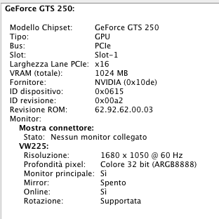

ITA.people Posted May 16, 2011 Author Share Posted May 16, 2011 Che uscita usi della scheda video? e a che entrata del monitor? (HDMI,DVI, VGA) uscita (scheda video) VGA ingresso (monitor) VGA (anche se la scheda video ha tutte e 3 le uscite vga dvi hdmi) ho notato che nelle informazoni sistema sotto la voce grafica nelle specifiche mi dice "STATO: nessun monitor collegato" potrebbe essere dovuto a questo il problema?oppure questo è un altro problema aggiuntivo? grazie ^__^ Link to comment Share on other sites More sharing options...
