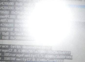

macinsano2010 Posted October 1, 2010 Share Posted October 1, 2010 Olá a todos, eu tenho esse probleminha chato que quando estraio o Photoshop CS5 do arquivo Compactado .zip eu tomo um kernel panic. minhas configs: Chipset nForce MCP67 2x 2GB DDr2 800 soquete AM2+ Processador AMD Athlon X2 2.7ghz HD 500GB SATA Placa de Vídeo GeForce 9600 GT 1GB DVI Teclado e Mouse PS/2 minha versão hackintosh: iPC PPF5 10.5.8 ( atualizado ). meu kernel: Qoopz 9.8.0 voodoo ( mach_kernel.voodoo ) Link to comment Share on other sites More sharing options...
oldnapalm Posted October 1, 2010 Share Posted October 1, 2010 Faça o boot verbose (-v) então quando ocorrer o KP você vai ter mais informações para descobrir a causa. Link to comment Share on other sites More sharing options...
macinsano2010 Posted October 1, 2010 Author Share Posted October 1, 2010 Então... eu não dei boot com "-v" porque voce postou agora e eu não vi. mas eu tirei 5 fotos do meu kernel panic: http://img823.imageshack.us/i/sdc11738u.jpg/ http://img203.imageshack.us/i/sdc11737.jpg/ http://img707.imageshack.us/i/sdc11736d.jpg/ http://img195.imageshack.us/i/sdc11735u.jpg/ http://img185.imageshack.us/i/sdc11734.jpg/ Link to comment Share on other sites More sharing options...
Gringo Vermelho Posted October 1, 2010 Share Posted October 1, 2010 Faz boot com maxmem=2048 Se não da kernel panic mais: http://www.insanelymac.com/forum/index.php?showtopic=127611 Procure versão mais recente do AppleNForceATA.kext E desligue o flash. Link to comment Share on other sites More sharing options...
macinsano2010 Posted October 1, 2010 Author Share Posted October 1, 2010 vou deletar a minha e instalar a versão mais nova e digo se funcionar ! Instalei o AppleNforceATA mais atual que tava no tópico. reiniciei e tentei extrair o Photoshop, ele estraiu tudo e não deu KP. ai tentei colocar um DVD no meu driver pra testar, o drive não ta lendo mais e nem gravando ! e na hora que o Photoshop tava instalando eu tomei um kp, da pra ver pela screen: http://img841.imageshack.us/i/panic22.jpg/ http://img28.imageshack.us/i/panic21.jpg/ Link to comment Share on other sites More sharing options...
Gringo Vermelho Posted October 1, 2010 Share Posted October 1, 2010 E a mesma problema de novo. Para confirmar, faz boot com maxmem=2048 mais uma vez para ver se você pode terminar o instalaçao. Meu irmão, por gentileza procura de usar (por exemplo) Preview.app para redimensionar suas fotos de 700.000 megapixels, você ta acabando com minha franquia da NET.. Link to comment Share on other sites More sharing options...
macinsano2010 Posted October 1, 2010 Author Share Posted October 1, 2010 Desculpa ae manolo, sou meio novo com essas coisas de forum ! to rodando com 2GB (maxmem=2048) e o Photoshop está instalado. a única coisa que não ta funcionando é o meu Leitor de CD/DVD. qual a solução ja que descobrimos o problema ? Link to comment Share on other sites More sharing options...
