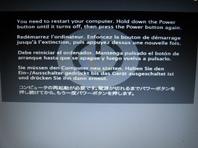

Hab dieses Bild beim start:

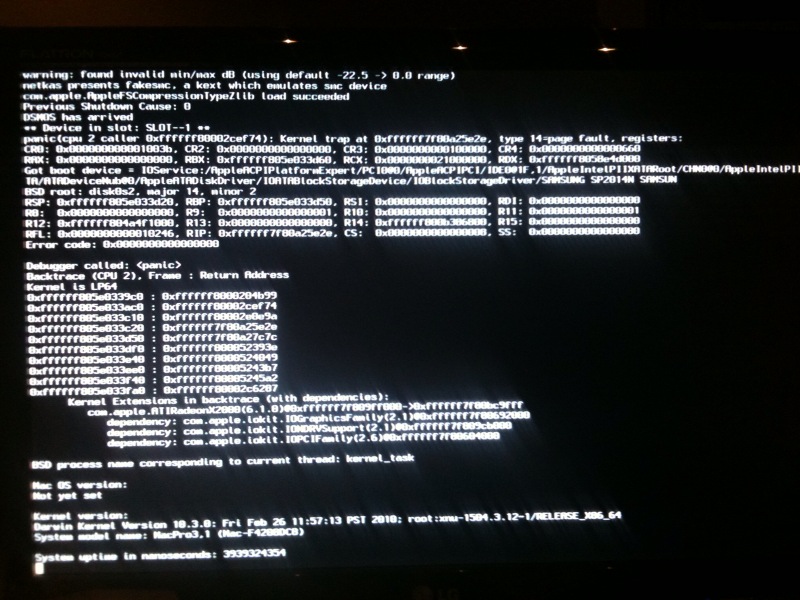

hab das bild beim booten mit -v bzw- s:
Wäre seeeehr nett wenn mir jemande die rettende Lösung gibt
(Bestimmten Kernel auswählen bei Installation, BIOS einstellung anders als in der obrigen beschreibung) wäre mir sehr geholfen DANKE!!!

Hast du die Anleitungen bei OSX86 gelesen....da steht doch genau drin was wo zu machen ist...
zum Installieren gibt es eine Boot-CD mit ATI-Treibern ([url="http://www.insanelymac.com/forum/topic/279450-why-insanelymac-does-not-support-tonymacx86/"]#####[/url]-ATI)
danach beide Änderungen machen
EVOenabler.kext in/E/E
ATI4800Controller.kext gepached mit deiner ID

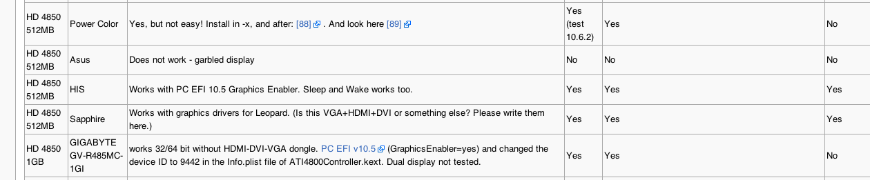

hab die 4850 von sapphire und da steht ja - work with graphics driver for leopart!
Ausserdem wie verwende ich den EVOenabler in E/E um ? :o
nur ob ich jetzt beim installieren den DVI stecker drauflassen soll oder nicht?

DVI-Stecker ???? Ich meine, einen Bildschirm solltest du schon anschließen, am besten auf Port 0(der untere DVI-)
den kext einfach in /Eytra/Extensions reinkopieren, bitte noch prüfen ob die ID deiner Karte, in der ATI4800Controller.kext vorhanden ist.
lg
