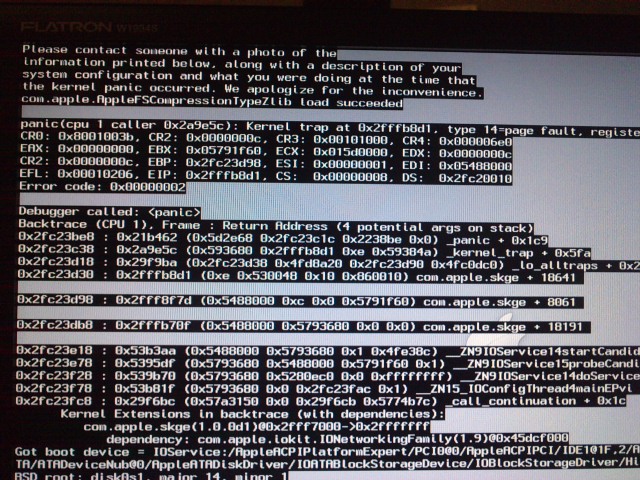

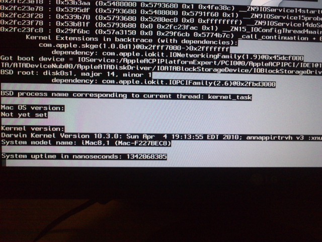

O único problema é que a minha gráfica não é detectada. O sistema diz que é uma GMA 950. Eu tentei aplicar o patch no DSDT, mas sempre, sempre que faço isto o sistema não faz mais boot. Dá um erro que termina com "Sytem Uptime in nanoseconds"...
Depois eu tenho de reinstalar novamente o Mac, o que pode demorar 1 hora... É um pouco frustante. Há alguma maneira de instalar o DSDT com segurança?

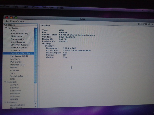

Estou preso à resolução de 1024x768 e tenho um monitor com capacidade até 1440x900!

Se o DSDT com o patch causa kernel panic, não precisa reinstalar todo o sistema.
Deixe o original também na pasta Extra, ou coloque o modificado com outro nome, então você pode definir qual usar no boot, digitando "DSDT=/Extra/original.aml" ou "DSDT=/Extra/modificado.aml".
Anexe o arquivo original e o modificado para darmos uma olhada. Se tiver como postar uma foto da tela do KP no boot verbose (-v) também pode ajudar.

Também anexei a imagem do erro que eu tenho quando aplico o patch...
Esse erro (ou muito semelhante) tb acontece quando eu reinicio. Se eu desligar completamente e voltar a ligar, já funciona.

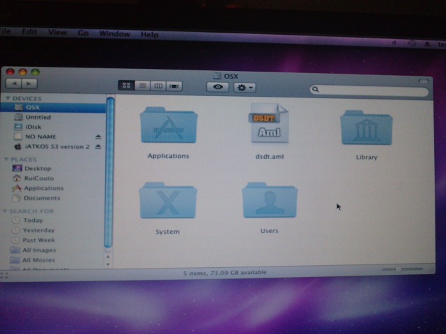

Faz o teste, extrai do zip e coloca na raiz do HD.
dsdt.aml.zip
Feito. Dessa vez deu boot, mas não funciona. Continuo preso à resolução 1024x768.

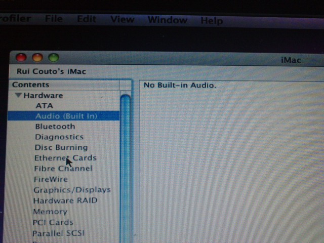

Também não tenho som.
E tou tendo o erro que mostrei no ultimo post ao acaso. Tenho o erro, faço reset, torna a dar o erro, faço reset e depois já entra no OS (isto ja acontecia antes do patch) e tem vezes que nem acontece e faz boot direitinho.
Aqui ficam as fotos: resolução continua presa e não tenho som. mais sugestoes?

A resolução você muda nas preferências do sistema - monitores. Se não aparecem outras resoluções, deve estar faltando a kext do framebuffer. A sua instalação é retail?
Os demais assuntos não têm relação com este tópico, crie um novo na seção hardware ou Snow Leopard.
