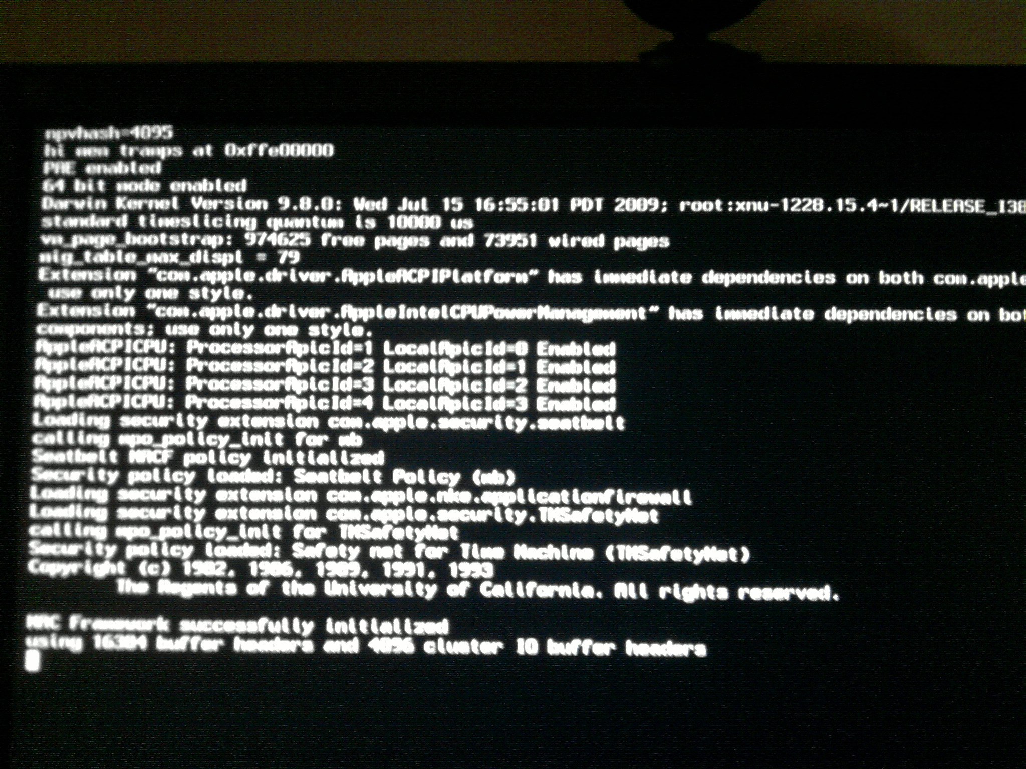

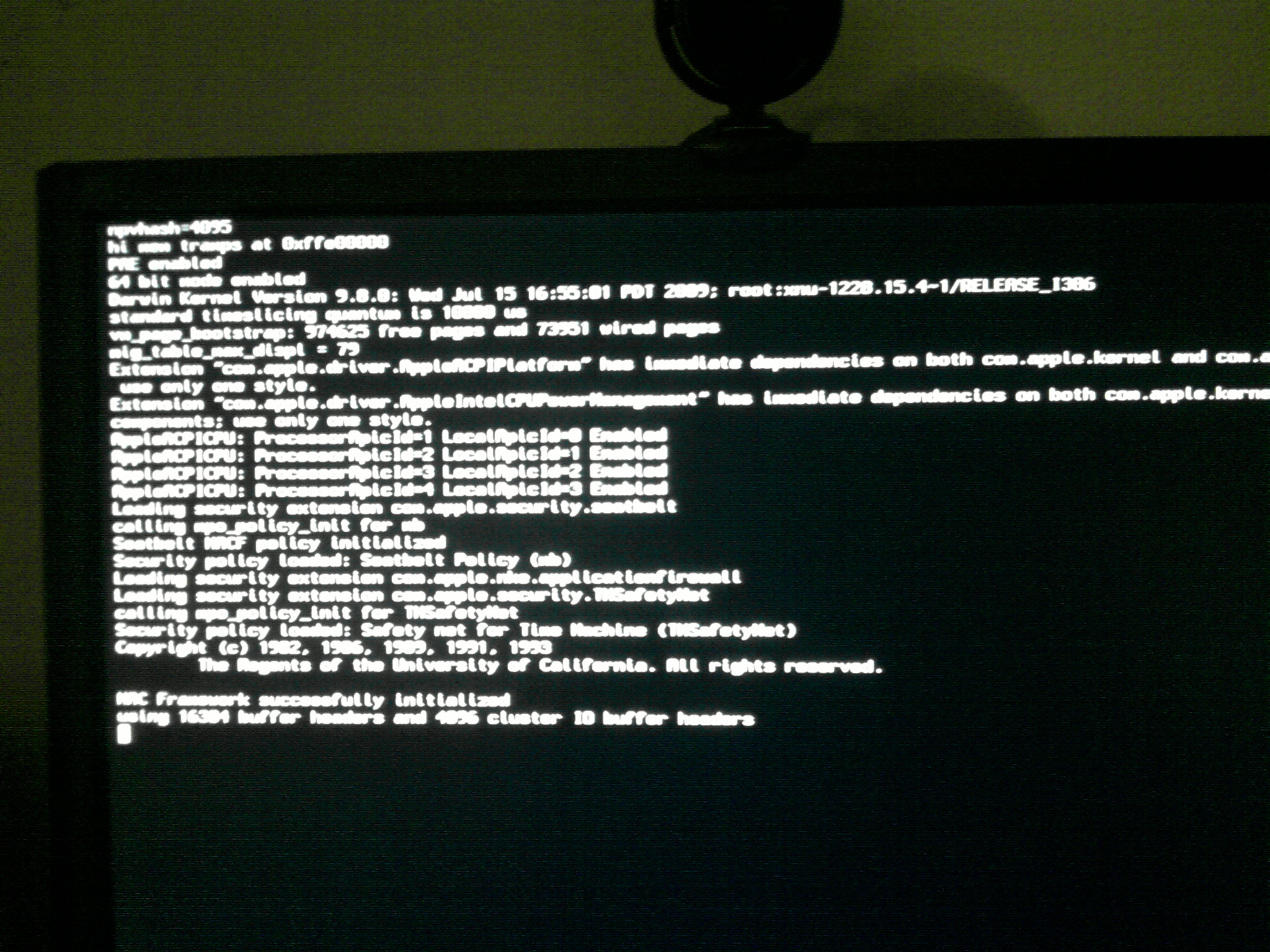

toilleurs Posted February 15, 2010 Share Posted February 15, 2010 Salve! Scusate ma ho dei problemi! Sto cercando di installare iDeneb 10.5.8 sul Desktop in firma, ma probabilmente sbaglio qualcosa. Ho 2 hdd, uno Sata e uno IDE, ho provato ad installare su tutti e due ma senza risultati (ho provato anche a scollegare quello non utilizzato durante l'installazione ma niente). L'installazione va a buon fine, ma una volta riavviato il sistema non mi trova l'hard disk, e quindi o si ferma senza darmi la possibilità di avviare con "-v" o devo avviare il dvd. Ho provato a installare sia settando i SATA>AHCI nel bios sia i SATA>IDE ma senza risultati. Mi sembra di aver capito leggendo sul forum che se utilizzo Chameleon non sono obbligato a flashare un bios moddato o sbaglio? Il bios originale sulla mia scheda madre è la versione 2203, quindi probabilmente sbaglio qualche impostazione o del bios o delle patch durante l'installazione. Sapete dirmi come devo impostare il bios e quali settaggi selezionare durante l'installazione? Grazie! Link to comment Share on other sites More sharing options...

Alex//3oo1 Posted February 15, 2010 Share Posted February 15, 2010 per adesso premi F8 e digita -v e poi premi invio al blocco,scatta una foto al display e postala a presto Link to comment Share on other sites More sharing options...
toilleurs Posted February 15, 2010 Author Share Posted February 15, 2010 per adesso premi F8 e digita -v e poi premi invioal blocco,scatta una foto al display e postala a presto Forse non mi sono spiegato bene, scusate! Dopo l'installazione o faccio partire da dvd o proprio non parte, cioè, non mi da la possibilità di partire da hdd con -v, posso solo partire da dvd in modo normale o da dvd con l'opzione -v. Link to comment Share on other sites More sharing options...

Giorgio_multi Posted February 22, 2010 Share Posted February 22, 2010 problema risolvibile: 1) trovare un bios moddato 2) cercare qualcuno che ti dia una DSDT.aml corretta per la tua mobo 3) provare ad avviare con cpus=1 busratio=20 Giorgio Link to comment Share on other sites More sharing options...
toilleurs Posted February 22, 2010 Author Share Posted February 22, 2010 problema risolvibile: 1) trovare un bios moddato 2) cercare qualcuno che ti dia una DSDT.aml corretta per la tua mobo 3) provare ad avviare con cpus=1 busratio=20 Giorgio Scusate ma ho dei problemi a postare, insieme alle foto c'era anche un testo, ma non capisco perchè non è uscito. ok, stasera proverò ad avviare con cpus=1 busratio=20, se serve quello che avevo scritto nel precedente topic era quest: leggendo sul forum ho trovato una discussione in cui si parlava dei settaggi per la mia mobo: - legacy diskette: disabled - SATA as AHCI - Intel c-state tech.: enabled - Marvell IDE controller: disabled - Serial port 1 address: disabled - ACPI 2.0 support: enabled settando il bios in questo modo riesco a finire l'installazione di iDeneb 10.5.8 lite edition, ma al riavvio come prima non mi carica il chameleon e posso solo avviare da dvd. Allora ho provato a rimettere le impostazioni del bios di default (tra cui anche SATA as IDE) e a sto punto parte il chameleon e posso avviare in -v (la schermata che vedo è quella del post precedente) Link to comment Share on other sites More sharing options...
Giorgio_multi Posted February 22, 2010 Share Posted February 22, 2010 Scusate ma ho dei problemi a postare, insieme alle foto c'era anche un testo, ma non capisco perch蠮on 蠵scito.ok, stasera prover? avviare con cpus=1 busratio=20, se serve quello che avevo scritto nel precedente topic era quest: leggendo sul forum ho trovato una discussione in cui si parlava dei settaggi per la mia mobo: - legacy diskette: disabled - SATA as AHCI - Intel c-state tech.: enabled - Marvell IDE controller: disabled - Serial port 1 address: disabled - ACPI 2.0 support: enabled settando il bios in questo modo riesco a finire l'installazione di iDeneb 10.5.8 lite edition, ma al riavvio come prima non mi carica il chameleon e posso solo avviare da dvd. Allora ho provato a rimettere le impostazioni del bios di default (tra cui anche SATA as IDE) e a sto punto parte il chameleon e posso avviare in -v (la schermata che vedo 蠱uella del post precedente) Devi provare ad avviare con -v cpus=1 busratio=20 Se non va ti resta solo la strada del modding del BIOS. Giorgio Link to comment Share on other sites More sharing options...
toilleurs Posted February 22, 2010 Author Share Posted February 22, 2010 Devi provare ad avviare con -v cpus=1 busratio=20 Se non va ti resta solo la strada del modding del BIOS. Giorgio Ok, allora stasera proverò ad avviare in questo modo. Se partisse sarebbe risolvibile il fatto che poi utilizzerebbe solo un core? ...se non parte invece ricorrerò al flash del bios, volevo sapere se era un'operazione reversibile però. Cioè, il giorno che voglio rimettere il bios originale v2203 posso farlo tranquillamente tramite flash utility?..e quali impostazioni dovrei selezionare nel nuovo bios moddato? ultima domanda: l'ultima versione del bios moddato pe la p5q-em è la 1605? ..o ce ne sono altre? Grazie per la disponibilità, ciao! Link to comment Share on other sites More sharing options...

toilleurs Posted February 22, 2010 Author Share Posted February 22, 2010 Se parte probabilmente si. Il bios originale lo puoi rimettere quando vuoi Se c'è in giro un bios moddato, scaricalo e tientelo da parte (non si sa mai che sparisca dal web, della serie P5q ne sono spariti parecchi), vedrai che questa sera lo devi mettere. Giorgio Ok, allora quello che ho trovato lo custodirò per bene! A sto punto stasera metto su il bios moddato e poi ci risentiamo! Ciao, grazie! Link to comment Share on other sites More sharing options...
toilleurs Posted February 23, 2010 Author Share Posted February 23, 2010 Aggiornamento: ieri sera ho flashato il bios moddato e finalmente sono riuscito a fare partire leopard!! Grazie a tutti! Mi rimangono un paio di problemini, spero di poco conto. Il primo è la chiavetta wifi usb D-link dwl-g122 rev C. che funziona ma non benissimo, ci mette da quando la collego più di un minuto a collegarsi alla rete mentre sul mio vecchio hackintosh ci impiegava pochi secondi. Ho installato come avevo fatto sul vecchio hackintosh i driver presenti sul dvd nella scatola della chiavetta, voi avete qualche idea? Il secondo problema è che vorrei poter gestire la velocità del processore (su windows c'era un software a corredo della scheda madre che mi permetteva di utilizzare il processore al massimo e quindi a seconda del bisogno passava da 2,0 ghz a 2,6 ghz oppure si poteva impostare il risparmio energetico e quindi il processore andava solo a 2,0 ghz) perchè su internet su applicazioni flash pesanti tipo farmville su facebook la temperatura del processore si alza parecchio (lo faceva anche su windows) e a quel punto preferirei impostare il processore ad una velocità minore in modo da non surriscaldarlo inutilmente. Grazie aspetto fiducioso e nel frattempo aggiorno il tag del titolo in "quasi risolto"! Ciao! edit: non so se sono l'unico al mondo, ma io a differenza di quello che leggo sul forum, per far partire leopard ho dovuto settare i SATA as IDE invece che SATA as AHCI, qualcuno mi sa dire il perchè?! Link to comment Share on other sites More sharing options...
