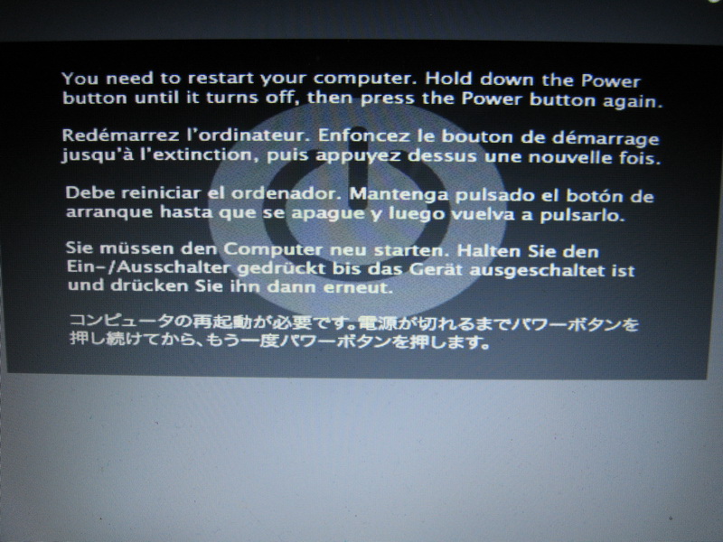

sw999 Posted January 17, 2010 Share Posted January 17, 2010 Hallo, habe ein Compaq 610. Intel 965er Chipsatz. So nun Boote ich mit der slboot und danach lege ich die Snow Leopart 10.6 retail rain. Das setup starten und es kommt sofort die meldung Bitte schalten Sie Ihren Computer aus. Kennt jemand diese meldung. Evt hat jemand das Notebook hier und kann mir helfen. Gruß Sascha Link to comment Share on other sites More sharing options...

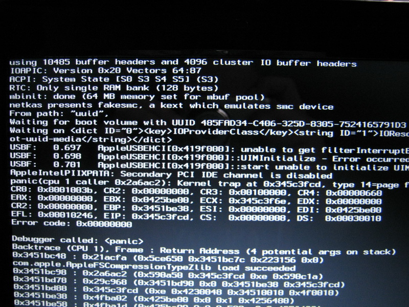

riws Posted January 18, 2010 Share Posted January 18, 2010 Wie immer boote in Verbose Mode mit -v und mach davon dann ein Bild. Link to comment Share on other sites More sharing options...

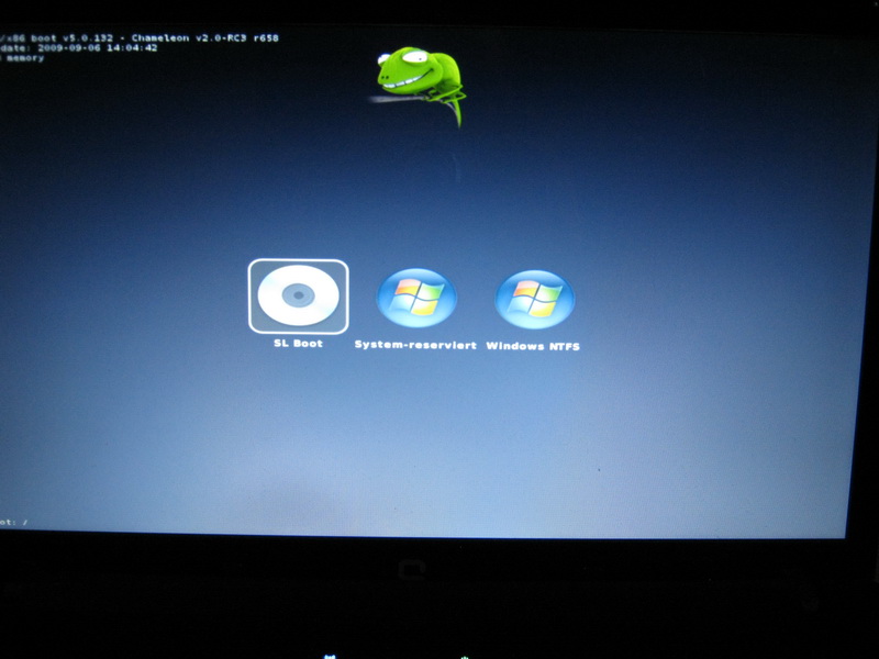

sw999 Posted January 18, 2010 Author Share Posted January 18, 2010 Dies ist die eizigste Boot cd die ich gefunden habe die auch Funktionierte. Wen man die Boot CD startet kommen 2 felder einmal das feld der cd die drin ist und einmal wird die HDD angezeigt. Nun wen ich dann die Snow leopart einlege wird bild kurz Grau und dann kommt die meldung bitte starten Sie den PC neu. Wie mache ich es bei dieser Boot cd -v zu starten. Dieses Notebook ist es http://h10010.www1.hp.com/wwpc/de/de/sm/WF...ot-xx-xx-/chev/ Gruß Link to comment Share on other sites More sharing options...
riws Posted January 19, 2010 Share Posted January 19, 2010 Wenn du bei der Auswahl bist und die SL DVD wählst als Boot Medium (~Bild1 bei dir), schreib einfach -v und drücke Enter oder wähle es, drück unten und wähle dort Verbose Mode. Link to comment Share on other sites More sharing options...

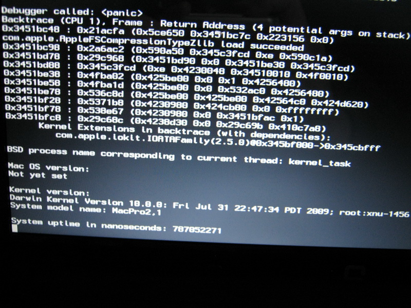

sw999 Posted January 19, 2010 Author Share Posted January 19, 2010 Hallo, hoffe man kann die Bilder gut erkennen. Weiter fährt das System nicht hoch Gruß Link to comment Share on other sites More sharing options...
riws Posted January 19, 2010 Share Posted January 19, 2010 Ist ja dieser blöde IOATA Problem. Man kann dies in DSDT ändern oder IOATAFamily.kext von Leopard nehmen. Welche Boot CD nimmst du dafür? Link to comment Share on other sites More sharing options...
