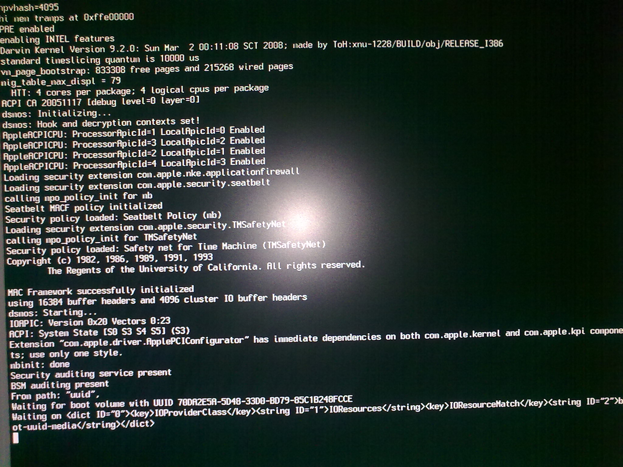

maxim82 Posted December 8, 2009 Share Posted December 8, 2009 ciao a tutti... vi scrivo per un problema... è da un paio di giorni che provo ad installare senza fortuna una miriade di distro di leopard. ho provato con IDENEB, iatkos v7, OSX bla bla, ma tutte si bloccano prima dell'installazione alla scermata grigia con la mela. Ho provato con F8 cpus=1 -x -v -f ma il risultato è che in tutte le versioni si blocca alla stessa riga contenente "uuid-media". ho letto da qualche parte di disattivare il lecacy usb, ma questo mi è impossibile in quanto la mia mobo non ha porte ps2 per tastiera, quindi per entrare in consolle ho bisogno per forza del usb legacy. Ho una MOBO Intel DQ35jo un processore intel q9550 a 2.83ghz, 2 banchi di memoria kingstone a 800mhz da 2 giga. Possiedo 2 dischi WD da 500 gb collegati in sata, dvd sata. ho provato sostituendo i dischi con un pata 40 gb maxtor e un dvd pata ma il risultato è che non parte proprio lìinstallazione... avete qualche dritta????? ci devo rinunciare (ditemi di no vi prego.....) Grazie a tutti Max ***edit*** ho allegato report hardware di everest ultimate e immagine con schermata dove si bloccano tutte le installazioni. grazie max Report.txt Link to comment https://www.insanelymac.com/forum/topic/201405-aiuto-problemi-installazione-ideneb-iaktos-osx86/ Share on other sites More sharing options...

cura Posted December 9, 2009 Share Posted December 9, 2009 Ehm... scusa hai ragione.... provvedo subito.... perdono, è stata l'eccessiva disperazione :-D Ho fatto una googlata e mi ha restituito la notizia che si,dovresti disattivare legacy usb,non avere porte ps2 può essere un problema. Non so come potresti risolvere,prendilo come un up! Link to comment https://www.insanelymac.com/forum/topic/201405-aiuto-problemi-installazione-ideneb-iaktos-osx86/#findComment-1354728 Share on other sites More sharing options...
maxim82 Posted December 9, 2009 Author Share Posted December 9, 2009 Ho fatto una googlata e mi ha restituito la notizia che si,dovresti disattivare legacy usb,non avere porte ps2 può essere un problema. Non so come potresti risolvere,prendilo come un up! noooooooo... nn posso abbandonare...... datemi buone notizie vi prego!!!!!! scusate l'ignoranza, ma che vuol fire "prendilo come un up!"??????? ciao a tutti... Link to comment https://www.insanelymac.com/forum/topic/201405-aiuto-problemi-installazione-ideneb-iaktos-osx86/#findComment-1355072 Share on other sites More sharing options...

cura Posted December 11, 2009 Share Posted December 11, 2009 nessuno mi aiuta?????? ho notato che tutte le versioni "montano" lo stesso installer, esiste qualche versione con installer differente che posso provare per ovviare al problema???Grazie no,l'installer è lo stesso. In effetti poi succede spesso che non funzionino le porte ps2 e quindi per completare l'installazione in molti devono collegare per forza mouse e tastiera usb. Tu hai invece il problema opposto,nessuna porta ps2 e solo usb. Disattivando legacy usb da bios rimani"inchiodato". L'unica credo sia fare un tentativo. Hai provato a vedere se eventualmente esiste un bios moddato per la tua motherboard?Magari potrebbe aiutarti a risolvere questo fastidioso inconveniente. EDIT!!!!!!!!!!!SOLUZIONE TROVATA! mi autoquoto,ho trovato la soluzione per la tua mobo nel foro internazionale! Non è un problema di usb ma di scheda video!Usi quella integrata vero?Non funziona!Devi usarne un'altra! Leggi qu“! Link to comment https://www.insanelymac.com/forum/topic/201405-aiuto-problemi-installazione-ideneb-iaktos-osx86/#findComment-1356413 Share on other sites More sharing options...
maxim82 Posted December 12, 2009 Author Share Posted December 12, 2009 no,l'installer è lo stesso. In effetti poi succede spesso che non funzionino le porte ps2 e quindi per completare l'installazione in molti devono collegare per forza mouse e tastiera usb.Tu hai invece il problema opposto,nessuna porta ps2 e solo usb. Disattivando legacy usb da bios rimani"inchiodato". L'unica credo sia fare un tentativo. Hai provato a vedere se eventualmente esiste un bios moddato per la tua motherboard?Magari potrebbe aiutarti a risolvere questo fastidioso inconveniente. EDIT!!!!!!!!!!!SOLUZIONE TROVATA! mi autoquoto,ho trovato la soluzione per la tua mobo nel foro internazionale! Non è un problema di usb ma di scheda video!Usi quella integrata vero?Non funziona!Devi usarne un'altra! Leggi qu“! grazie!!!! ora leggo tutto, poi mi procuro una sk video... tanto è un acquisto che prima o poi dovevo fare... non posso vivere ancora con questa scheda del cavolo!!!!! Grazie mille!!! ti aggiornerò appena faccio una prova... Link to comment https://www.insanelymac.com/forum/topic/201405-aiuto-problemi-installazione-ideneb-iaktos-osx86/#findComment-1357171 Share on other sites More sharing options...
