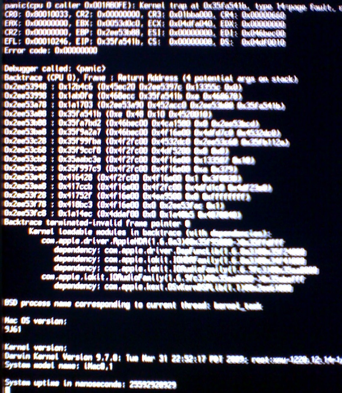

Aggiornato a 10.5.7 sul pc in firma . per niente bene. posto un immagine.
credo che il KP sia dovuto alla scheda audio alc883.
qualche consiglio ?
qualche consiglio ?
idem, ho levato il kext e parte normalmente
Share this post
Link to post
Confermo,
Kernel Panic all'avvio.
Avviato in -x ed eliminato AppleHDA.kext
Ho dovuto installare dalla 10.5.6 (con pacifist e kexthelper) AppleHDA.kext - ALCinject.kext , ovviamente per la mia scheda P5K (ALC883)
Solo con AppleHDA.kext non avevo l'audio...... <_<
Per il resto tutto OK!!!
