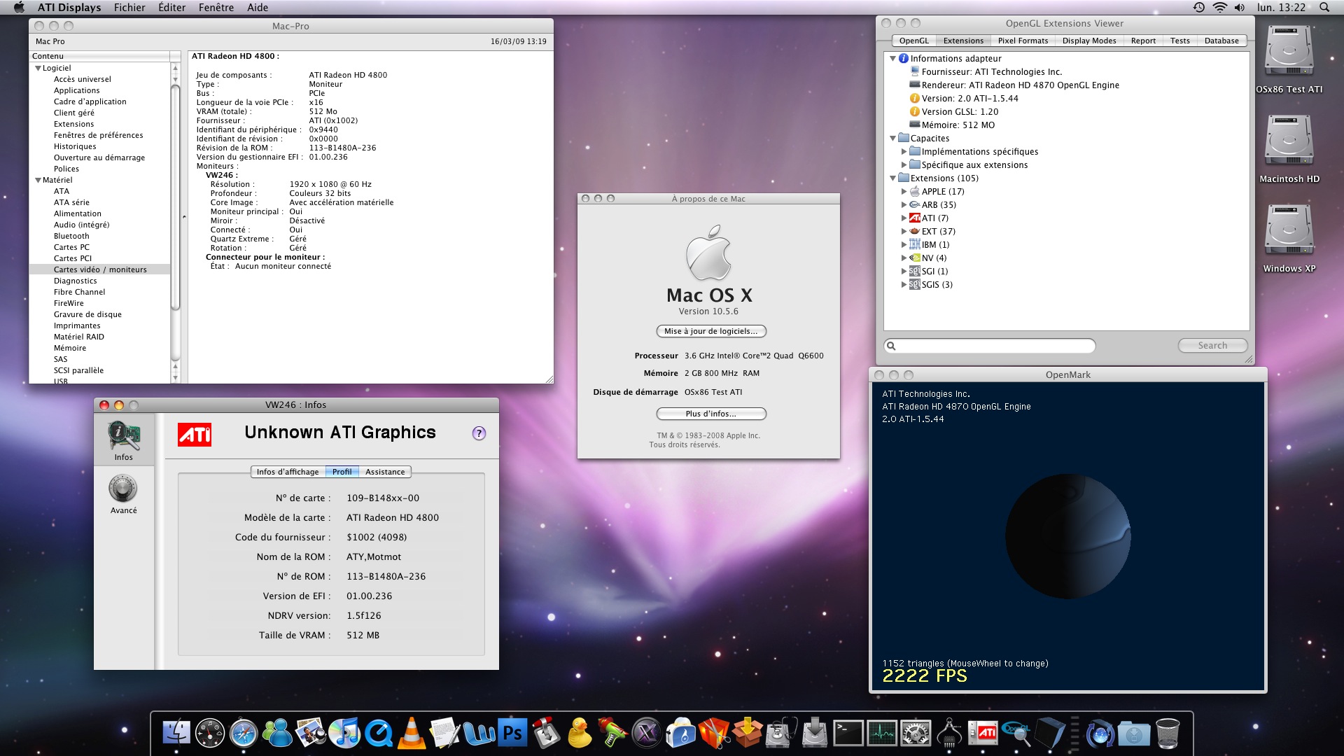

BiLLOU95 Posted February 28, 2009 Share Posted February 28, 2009 Bon pour info j'ai trouvé un utilisateur us du forum qui a acheté une HD4870 Sapphire qui marche nikel avec juste le kext de netkas sans rien de plus (ni reboots a répétition, ni résolution batarde, ni besoin d'un adaptateur dvi/vga) vous branchez juste le cable dvi sur le port le plus proche de la carte mère vous installez le kext de netkas et hop 1920x1200 et qe/ci fonctionnels ! Ca sent la future carte installée par Apple dans ses mac pro tout ca Pour info : Sapphire RADEON HD4870 512MB GDDR5 PN : 288-10E85-030SA SKU : 11133-03-20R Link to comment https://www.insanelymac.com/forum/topic/155329-ati-4800-series/#findComment-1094559 Share on other sites More sharing options...

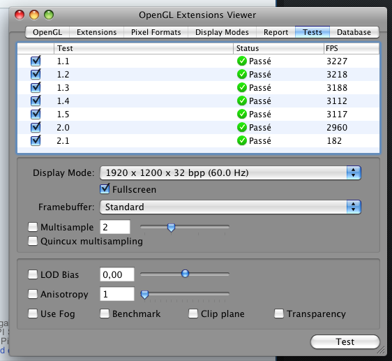

MowgliBook Posted March 3, 2009 Share Posted March 3, 2009 Pouvez vous uploader des benchs des performances de la carte vidéo en OpenGL via OpenGL Extensions Viewer. Merci d'avance Link to comment https://www.insanelymac.com/forum/topic/155329-ati-4800-series/#findComment-1097351 Share on other sites More sharing options...
BiLLOU95 Posted March 3, 2009 Share Posted March 3, 2009 Voila j'espere que c ce que tu veux Obtenu en utilisant le renderer ati opencl Pourrais-tu par contre répondre a ma question ? Link to comment https://www.insanelymac.com/forum/topic/155329-ati-4800-series/#findComment-1097560 Share on other sites More sharing options...
Boombeng Posted March 3, 2009 Share Posted March 3, 2009 Petite question, y'aurait-il moyen d'extraire les .kext du fichier .pkg, j'ai éssayé avec xar -xvf mais ca m'extrait d'autres fichiers .pkg qui sont illisibles. C'est l'application pacifist dont tu as besoin Link to comment https://www.insanelymac.com/forum/topic/155329-ati-4800-series/#findComment-1097591 Share on other sites More sharing options...
MowgliBook Posted March 3, 2009 Share Posted March 3, 2009 Merci Billou, à titre de comparaison une 9800GTX+ un peu boostée donne dans les 3200 FPS, donc les drivers ne sont probablement pas encore optimisés...normal, c'est leur première version. Link to comment https://www.insanelymac.com/forum/topic/155329-ati-4800-series/#findComment-1097607 Share on other sites More sharing options...
@ROBASEFR Posted March 4, 2009 Share Posted March 4, 2009 Bonjour, J'ai la Gainward 4850 Golden sample 512Mo. J'ai installé d'abord le netkas package puis après le Natit_with_4850_bios_inside.pkg D'abord la carte marchait uniquement en VGA. Puis en démarrant plusieurs fois avec bootflag -f en choisissant détection auto sur mon écran LCD, j'ai modifié le branchement en port 1 de vga en DVI au début de la neige puis en le rebranchant c'était bon (sans re-démarrage !) J'ai accès à toutes les définitions et bien sûr CE/CI ! J'ai installé même les ATIdisplay.app et ATIdisplay prefpane 4.5.9 qui marche en indiquant toutes les données de la carte ! Link to comment https://www.insanelymac.com/forum/topic/155329-ati-4800-series/#findComment-1097962 Share on other sites More sharing options...
BiLLOU95 Posted March 4, 2009 Share Posted March 4, 2009 Merci Billou, à titre de comparaison une 9800GTX+ un peu boostée donne dans les 3200 FPS, donc les drivers ne sont probablement pas encore optimisés...normal, c'est leur première version. Oui c'est clair déja c'est génial que les cartes fonctionnent surtout aussi bien avec un driver "beta". De toute facon vu que les 4870 sont proposées en option sur les nouveaux macpro et que la date d'expedition des cartes est le 23/04 on va bientot voir débarquer le 10.5.7 dans nos chaumières héhé Link to comment https://www.insanelymac.com/forum/topic/155329-ati-4800-series/#findComment-1097973 Share on other sites More sharing options...
