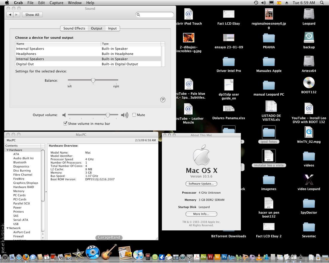

davicon Posted March 9, 2009 Share Posted March 9, 2009 Saludos amigo En relación a tu necesidad te comento lo siguiente : El Kaliway para mi es el más estable de hecho lo tengo instalado desde hace tiempo en mi laptop Compaq C709LA y perfecto, pero tengo una MOBO DP35DP con QuadCore 6600, en la que instale Leopard Retail (original 10.5) y luego hice upgrade a 10.5.6 desde apple y todo perfecto, claro sin red Sonido y video, que luego instale. Use el Metodo Boot 132 y baje el CD boot desde este foro. Y todo funciona a la perfección Time Machine Creative Suite 3 Toast iLife 09 etc. Solo se necesita el DVD original de Leopard 10.5 y el CD boot para DP35DP Ahora voy a colocarte los driver para sonido y los pasos para instalar. Nota cuando pruebes el audio utiliza el segundo driver como vez en la imagen que te mando Si usas audifonos y microfonos estos deben conectarse en la parte de atras los audifonos en el rosado y el mic en el rojo, ahh y por su puesto las cornetas el el conector verde ja ja. Para el video te mando el EFiStudio correlo e selecciona tu driver de video y instalas el driver para tu video, solo selecciona el driver y le das al boton de Add Device y leugo le das ok para que escriba las instrucciones y listo Si te animas a instalar leopard desde el DVd original de apple aqui te doy el link donde explico basicamente como lo hice http://foro.applesana.es/107/17814/leopard...ia-boot132.html saludos Hola mira yo tambien tengo esa placa DP35, y lo tengo con Kalyway 10.5.2, para el video lo saque del mismo kalyway pues yo uso una geforce 8400GS de 512 mb y le puse el kext de Nvidia de 512 MB y funciona perfecto a varias resoluciones etc, para el audio uso el STAC9271D que lo baje de internet y funciona para entrada y salida de audio y microfono, lo unico que no logro hacer funcionar es la salida del jack negro (parlantes posteriores) de ahi para la red no pude conseguir nada pues el que habia por aca no le da, asi k compre una targeta Dlink DFE 520TX y que dunciona con el kext de Viarhine, y listo eso es todo lo k te puedo decir con respecto a mi placa. Para agregar los driver del audio lo haces con kext helper lo arrastras ahi y de ahi le das para k corra es decir para k lo instale despues reinicias y tu leopard ya lo deveria reconocer. para la red solo copie el kext viarhine al escritorio y de ahi le das doble click y solito lo instala. Espero te haya sido de alguna ayuda. Amigo ZET20 Busca en este link como instalar el driver de la red y te funcionara a la perfeccion http://foro.applesana.es/107/17814/leopard...ia-boot132.html saludos STAC9271D_0x83847627_testing.zip EFIStudio.zip Audio_que_hacer.rtf Link to comment https://www.insanelymac.com/forum/topic/154223-kalyway-1052-funcionando-sin-drivers-audio-video-y-red/#findComment-1102817 Share on other sites More sharing options...
zet20 Posted March 21, 2009 Share Posted March 21, 2009 Gracias davicom por el dato para poder instalar leopard original en una MOBO (placa) Intel DP35p, te cuento que tambien tengo esa placa intel con procesador Quad Q6600, pero segun me marca es de 2.4 GH y por lo que veo en la imagen que adjuntaste te sale a 4 GH, como le aumentaste, se puede hacer eso o es solo visual, gracias por la respuesta, Intentare instalar el dvd original, otra cosa dime sabes como poder poner el audio en 5.1, es decir poder usar las 3 salidas al mismo tiempo (verde, negro, naranja), es que tengo parlates 5.1 y solo se pude escuchar cada salida por separados y no los 6 al mismo tiempo. Link to comment https://www.insanelymac.com/forum/topic/154223-kalyway-1052-funcionando-sin-drivers-audio-video-y-red/#findComment-1112386 Share on other sites More sharing options...
