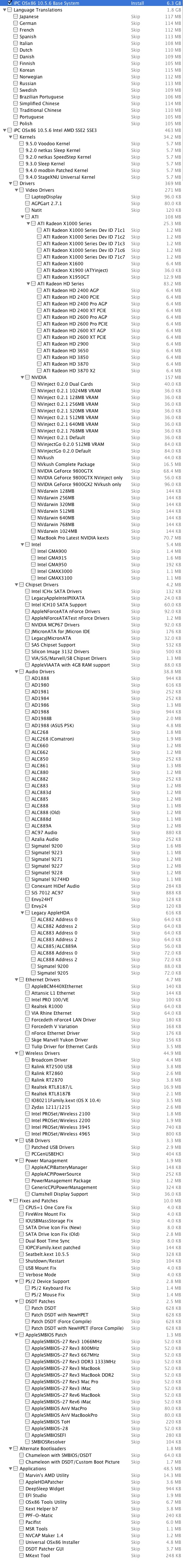

thobi Posted January 17, 2009 Author Share Posted January 17, 2009 mmh sehr komisch probieren wir es nochmal hier der screenshot von dem lspci-nn command anscheinend ist es doch ein ati mobility radeon 9600 m10 Link to comment https://www.insanelymac.com/forum/topic/146820-acer-travelmate-291lmi-probleme/#findComment-1045001 Share on other sites More sharing options...
lemmy01 Posted January 17, 2009 Share Posted January 17, 2009 Hi, thinkpad:dist ralf$ find /System/Library/Extensions/ATIRadeon9700.kext/ -name "*.plist" -exec cat {} \;|grep -i '4e50' <string>0x4E441002 0x41441002 0x4E481002 0x41481002 0x41501002 0x4E501002 0x41521002 0x4E541002 0x4A481002 0x4A491002 0x4A4A1002 0x4A4B1002 0x4A4C1002 0x4A4D1002 0x4A4E1002 0x5B601002 0x5B621002 0x3E501002 0x4E561002 0x5B641002 0x3E541002</string> also ist deine devid 4e50 standartmässig bei ATIRadeon9700.kext eingetragen. Als erstes würde ich mal probieren ob ein externer Monitor was anzeigt. Wenn das nichts bring: starte mit -s mounte festplatte wie steht in der konsole mkdir backup cp -R /System/Library/Extensions/ATIRadeon9700.kext /backup rm -R /System/Library/Extensions/ATIRadeon9700.kex rm -R /System/Library/Extensions.mkext exit exit nächstes mal booten mit -f -v gruß ralf Link to comment https://www.insanelymac.com/forum/topic/146820-acer-travelmate-291lmi-probleme/#findComment-1045161 Share on other sites More sharing options...
