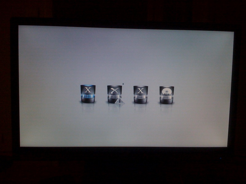

tautaur Posted February 7, 2009 Author Share Posted February 7, 2009 bonjour alors config montée ce jour. j'arrive a booter sur efi-x le menu ce charge je choisi le dvd et la ca tourne un petit moment et plus ecran bleue pale 3 secondes, ecran noir avec la sourie affiché qui bouge, puis le dvd s'arrette de tourné et puis plus rien. j'ai nettoyé le dvd retail de mac osx 10.5 pareil j'ai changer la ram pareil j'ai changer le disue dur pareil je seche...... que se passe t'il ???? toutes les piéces sont neuve a 100% sauf le dvd mac osx qui lui est d'occasion. @+ Link to comment Share on other sites More sharing options...
tautaur Posted February 7, 2009 Author Share Posted February 7, 2009 Bonjour Apres une aprés midi de galere, ca marche. J'ai ete acheter un graveur de dvd sata car je penser que le mien neuf été pas bon, mais pareil. J'ai été acheter un kit Mac osx 10,5,6 Ilife 09 et Iworks 09 car je penser que mon dvd Mac os 10,5 été trop rayé, pareil. J'ai mis a jour le programme interne de EFI-X a jour pareil ( il été déja a jour ) En dernier recour j'ai flashé le bios de la cm avec l'actuel pareil. Finalement en desespoir de cause j'ai essayé une autre carte graphique Geforce 7500LE et la MIRACLE ca FONCTIONE. Tous mes problemes viennent donc de la 7300GT Asus que j'ai acheté. A plus tard. Link to comment Share on other sites More sharing options...
Raid13 Posted February 8, 2009 Share Posted February 8, 2009 Arf ça fait cher la carte graph... Il est bien ton menu de boot de l'EFI X ? Link to comment Share on other sites More sharing options...
tautaur Posted February 8, 2009 Author Share Posted February 8, 2009 Bonjour Oui ca fait cher la carte graphique mais bon: Le graveur dvd le magasin me la reprends. ( perte 0€ ) La carte incompatible je l'ai mis en vente on verra bien. ( perte estimée 20€ ) Le kit Mac box set je l'ai aussi mis en vente on verra bien. ( perte estimée 20€ ) La carte d'occase je l'avait a la maison Geforce 7500LE Pour la prochaine car celle la n'est pas top ( malgré que c'est mieux depuis que je l'ai branché en DVI ) j'irai a mon magasin de quartier avec ma tour a façon d'essayer sur place une qui marche bein, et qui ne fait pas de bruit. Il va halluciner le Gars quand il va voir avec quoi ca boote...... Si non le menu Efi-x n'est pas top il y a l'incone du Efi-x ( avec point d'exclamation, et deux X il faut choisir le bon, je ne sait pas a quel moment il est arrivé le second, avec tout les test que j'ai fait je ne me souvient plus ) Si non le tout marche impeccable est trés réactif et suporte bien le multitache aussi bien en proc en ram mais surtout en Ddur c'est époustouflant ces vélocirator comme cela ne se couche jammais. J'était un peut decus au debut sorti de l'imac mais aprés avoir tout bien reconfigurer comme sur mon ancien, c'est top tout est redevenu comme sur mon mac précédement. Meme la mise en veille marche bien, la tour se coupe entiérement y compris l'alim et les diodes en facade, je tape la bare d'espace et bouge la souris, 3 sec aprés j'entre mon mot de passe et je suis sur le burreau. Bref j'ai bien bataillé au 1er si un pote a moi en veut un cela ira mieux..... @+ Dis donc, je me demandais pourquoi tu avais pris cette 7300GT qui date de Mathusalem, c'est à cause de l'EFI-X: les cartes d'entrée de gamme récentes ne sont pas à la fête chez eux… Dommage car la DDR2 va te pourrir les performances graphiques, même sans jouer.Je trouve aussi dommage d'avoir pris de la mémoire à 800MHz avec ce processeur et cette carte-mère. Si tu overclockes, tu vas regretter d'avoir voulu économiser une vingtaine d'euros – 2x2Go de PK 8500 vaut 60€. Pire, si tu as vraiment pris le kit de 8Go et non deux kits de 4, c'est de la PQ en Cas 5 et non de la PK en Cas 4, elle est moins bien et pas mal d'acheteurs rapportent des problèmes avec. Salut tu as vu plus haut tu ma porter la poisse on dirait..... La ram c'est bien 2 kit de 4go PK en cas 4 Quelle carte graphique prendre vu que celle la la 7300gt asus n'est pas compatible ? J'aimrais du fanless.... @+ A j'ai oublier dans mes galére du Week End j'ai aussi un disque dur NEUF Eco-green 1To qui a des erreur de Smart et Mac Os-x n'en veut pas..... Quand on a la poisse...... Voila a quoi ressemble mon écran de boot. ( voir fichier joint ) Je sélectionne celui de gauche et sa marche. pour Windows XP je suis avec parallèle et ca marche impeccable. Link to comment Share on other sites More sharing options...
