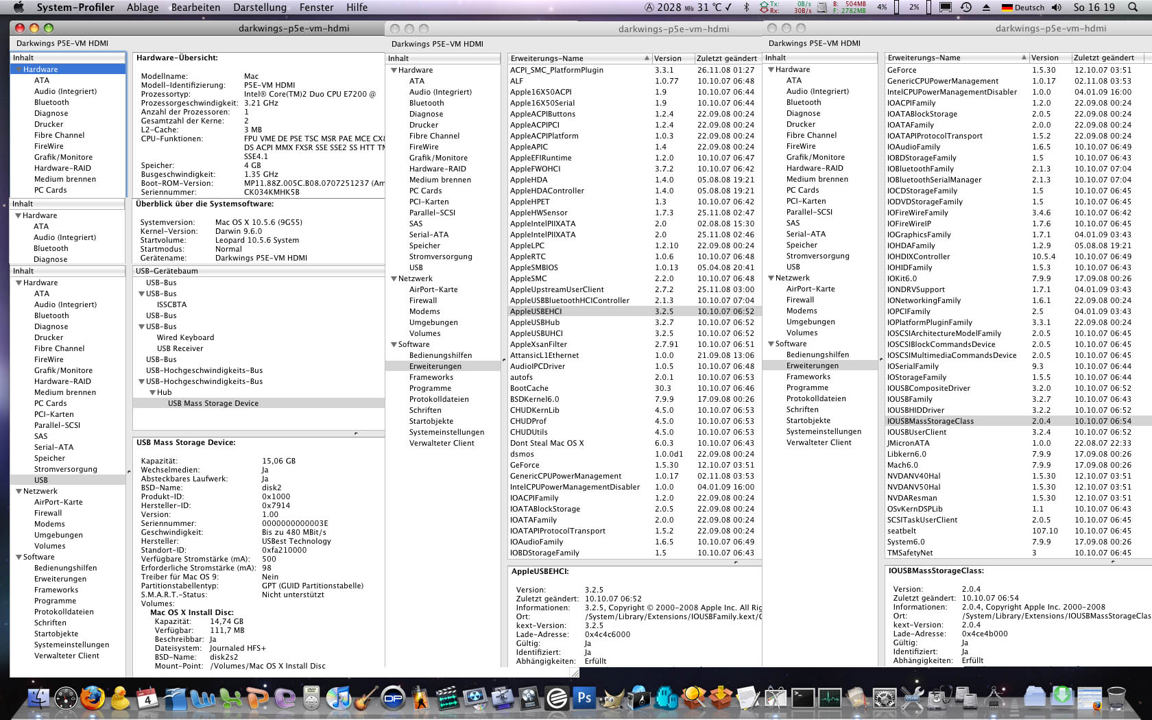

dwightyoakom Posted January 4, 2009 Share Posted January 4, 2009 Mit OS X 10.5.6 funktioniert hier kein Plug&Play mehr für USB-Geräte. Soll heißen wenn im laufenden betrieb z.b. ein USB-Stick eingesteckt wird erscheint dieses Laufwerk nicht auf der Oberfläche. Im Systemprofiler wird der Stick aber am USB-Bus angezeigt. Steckt der Stick allerdings schon beim Hochfahren von OS X im System ist er auch ohne Probleme nutzbar. Selbst wenn er dann abgemeldet wird , vom System entfernt... wieder neu eingesteckt wird erscheint er dann auch wieder korrekt im System/auf der Oberfläche. Im Attachment ein Bild mit der verwendten OS X Version/Kernel Extensions. Das Problem tritt sowohl beim Asus P5E-VM HDMI als auch beim Asus P5W-DH Deluxe auf. Jemand eine Ahnung woran es liegen könnte/wo man suchen sollte.... ? NACHTRAG: USB scheint für 10.5.6 wohl noch ein rotes Tuch zu sein..... wärend beim P5E-VM HDMI USB2.0 läuft wird beim P5W-DH Deluxe hier alles unter 10.5.6 nur noch als USB1 erkannt ( 12mBit siehe USB2.tiff ) wodurch USB-Laufwerke kaum ernsthaft nutzbar sind. Was denn bei diesem Boards hier noch zusätzlich zu den anderen Problemen hinzu kommt... Naja muß man wohl bei den "nicht echten" Mac's hier wieder auf 10.5.5 zurück. NACHTRAG vom 06.01.08: OK hat sich erledigt.... Problem ist gefixed.... NACHTRG ENDE usb2.tiff Link to comment https://www.insanelymac.com/forum/topic/144621-1056-usb-kein-plugplay-mehr/ Share on other sites More sharing options...

dwightyoakom Posted January 13, 2009 Author Share Posted January 13, 2009 Habe ein ähnliches Problem! Nach Update auf 10.5.6 geht mein Bluetouth Device nicht mehr, welches am USB Bus hängt. teste mal alle USB-Anschlüsse durch ( auch onboard ) oft gehen bei 10.5.6 nur noch die ersten 4 USB Anschlüsse. Link to comment https://www.insanelymac.com/forum/topic/144621-1056-usb-kein-plugplay-mehr/#findComment-1040009 Share on other sites More sharing options...
