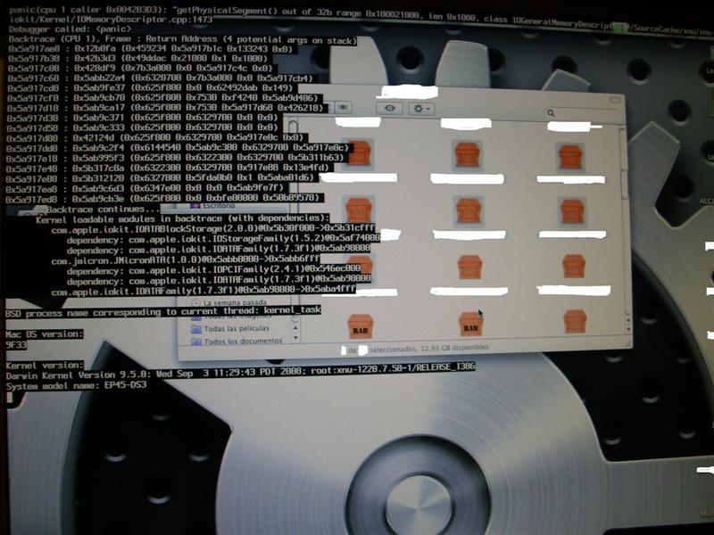

Hola a todos, mi problema es que me sale una pantalla en varios idiomas que diciendo que debo reiniciar el equipo, solo ocurre cuando tengo varios programas funcionando a la vez con una carga del procesador o de memoria alta.
Usando el sistema sin sobrecargarlo no tengo ningun problema, pero es un follon lo de estar reiniciando constantemente.
Alguien sabe a que se debe esto.

Tienes un controlador Jmicron y mas de 4gb de memoria ram, sin embargo el driver del controlador no está preparado para trabajar a 64 bits (permitiendote usar los 4gb) y cuando usas mucha memoria ram, falla, por favor, busca en el foro el controlador jmicron 64 bits, esta posteado varias veces.
