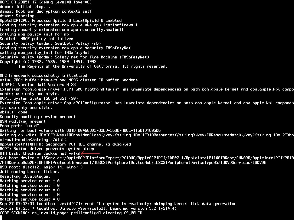

AcEsX! Posted September 27, 2008 Share Posted September 27, 2008 Hola! soy nuevo en el foro pero ya estoy frustrado por todas las formas que he intentado para instalar MAC OS X, todas sin exito, actualmente lo he intentado con 2 distros: kalyway 10.5.2 leopard y LawlessPPC 10.5.4, en la primera no puedo bootear, ya que al iniciar a cargar los archivos la maquina se reinicia y en la segunda me sale un mensaje diciendo "still waiting for root device", ahora lo estoy intentando con VMware: el LawlessPPC continua con el "still waiting...." error y con el Kalyway tuve algo de avance ya que carga hasta donde dice "ATA Disk: Checksum Cookie not valid", luego el VMware me muestra un mensaje que dice: Your virtual machine has sent an ATAPI (CD-ROM) command that is supported only when programming the drive via DMA. You will need to configure your guest operating system to use DMA when communicating with DVD/CD-ROM devices. Note that some operating systems will report DMA is available without actually using it. In those cases, normal CD-ROM operations will still be available, but special features will only be available if you reconfigure the virtual device as a SCSI device. le doy aceptar (ok), y en ese instante la carga del instalador continua y lo mas lejano que he llegado es hasta una parte en que aparece un fondo de MAC de color purpura y el icono del mouse de MAC como si estuviera cargando, pero de ahi no pasa, inclusive a veces lo unico que aparece es un fondo gris y el cursor negro de MAC pero de ahi no sigue.... SI ALGUIEN TIENE ALGUNA SUGERENCIA, SE LO AGRADECERIA MUCHO!! Mi pc es: AMD Phenom 9850 Gigabyte GA-MA78GM-S2H 2GB RAM Disco duro y dvd-rom IDE (parallel ATA) ATI HD3200 (integrada) Adjunto estan las imagenes del boot y de la pantalla donde no continua la instalacion. Link to comment Share on other sites More sharing options...
macoff Posted September 27, 2008 Share Posted September 27, 2008 Hola AcEsX y bienvenido al foro, tu placa monta los chipset AMD780G/SB700?... Necesitas instalar Chamaleon para tener soporte para los Phenom. Otra cosa, los HDD IDEs y DVD IDEs dan problemas con algunos chipset (parece ser tu caso). Por eso te arroja el still waiting for root device y el error de checksum... Saludos MacOff Link to comment Share on other sites More sharing options...

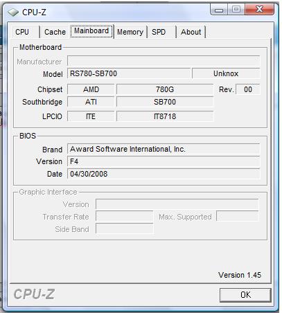

AcEsX! Posted September 28, 2008 Share Posted September 28, 2008 JEJEJE, gracias ya estoy viendo como se hace para inyectar esos kexts.... y con lo del southbridge el CPU-Z dice lo siguiente: GRACIAS!!! Link to comment Share on other sites More sharing options...
mac_cute Posted September 28, 2008 Share Posted September 28, 2008 Si,tienes el SB700.Pues ya sabes que hacer.Lo que debes tener presente es que necesitas una instalación operativa de OS X o una máquina virtual de él (la puedes encontrar por allí).Una máquina virtual de Tiger es suficiente para el trabajo. Link to comment Share on other sites More sharing options...
