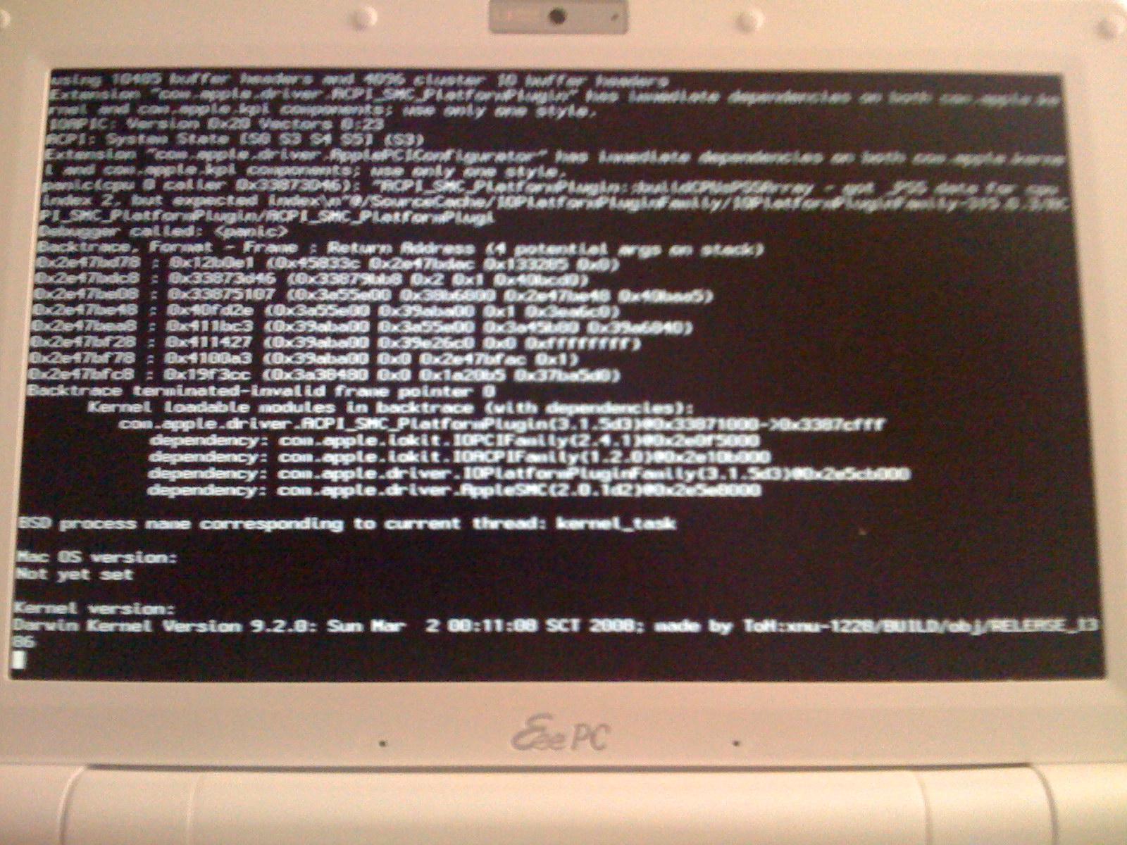

frodo2 Posted September 21, 2008 Share Posted September 21, 2008 Salve ragazzi qualcuno è riuscito ad installare leo su questo upc, io ho provato ideneb v1.0, ma si pianta subito con schermata grigia e mela e mi dice di riavviare. soluzioni o opzioni. grazie Link to comment Share on other sites More sharing options...

giovanniTA88 Posted September 21, 2008 Share Posted September 21, 2008 può essere la distribuzione, lui ha usato kaliway 10.5.2, non saprei, cmq prova a patchare la ideneb per portalra alla 1.1 e riprova Link to comment Share on other sites More sharing options...
frodo2 Posted September 21, 2008 Author Share Posted September 21, 2008 può essere la distribuzione, lui ha usato kaliway 10.5.2, non saprei, cmq prova a patchare la ideneb per portalra alla 1.1 e riprova allora non va, a quanto pare come dicono qui http://www.maceee.com/how-to-mac-os-x-1054...1-1000h-27.html bisogna installare un bios moddato per modificare alcune impostazioni del bios, certo è rischioso. che suggerite? allora non va, a quanto pare come dicono qui http://www.maceee.com/how-to-mac-os-x-1054...1-1000h-27.html bisogna installare un bios moddato per modificare alcune impostazioni del bios, certo è rischioso. che suggerite? ok mi sono preso di coraggio e ho flashiato il bios, adesso è partita l'installazione, vi farò sapere. Link to comment Share on other sites More sharing options...

Joeandmat Posted September 21, 2008 Share Posted September 21, 2008 si esatto, è un problema di acpi.. con il bios moddato si risolve.. cmq se vuoi un consiglio, pialla l'hd interno (o fai una partizione, anche se non so quanto spazio hai).. ciao! Link to comment Share on other sites More sharing options...
monix Posted September 21, 2008 Share Posted September 21, 2008 Pochi giorni fa con la scusa del compleanno me lo sono regalato... Ho seguito la guida su www.maceee.com utilizzando iDeneb 10.5.4 e relativi pacchetti aggiuntivi... Tutto ok ad eccezione della scheda di rete (wired) e dell'audio... Inoltre se selezioni la lingua italiana non riconosce piu' il processore atom (dice sconosciuto) penso sia dovuto al fatto che il pacchetto aggiuntivo non disponga della relativa localizzazione in italiano. Per quanto riguarda la foto che hai postato e' dovuta al bios originale, non va ne con la v.901 ne' com la v.1001: devi cambiarlo (biosmod) di Kabyl kiss.... P.S. ho lasciato anche xandros se vuoi ti posto il file di configurazione di grub: per modificarlo e ripartizionare il disco scaricati e installa su una penna usb la live linux pupeee-b4.iso LINK Link to comment Share on other sites More sharing options...

frodo2 Posted September 22, 2008 Author Share Posted September 22, 2008 Spiegati meglio (?) ...allora ho installato (provando sia con hd esterno che interno) leo, terminata l'installazione al riavvio parte xp e non darwin che mi permette di bootare a piacere il sistema operativo che voglio, strano perchè lo stesso ideneb nel fisso di casa non mi ha dato questo problema e funzioona perfettamente, è come se l'mbr non venisse modificato... Link to comment Share on other sites More sharing options...
monix Posted September 22, 2008 Share Posted September 22, 2008 ...allora ho installato (provando sia con hd esterno che interno) leo, terminata l'installazione al riavvio parte xp e non darwin che mi permette di bootare a piacere il sistema operativo che voglio, strano perchè lo stesso ideneb nel fisso di casa non mi ha dato questo problema e funzioona perfettamente, è come se l'mbr non venisse modificato... Io di queste cose non ci capisco quasi nulla, ma penso anchio che sia molto PROBABILE: quando ho ripartizionato il disco ho SUBITO notato che NON vi erano partizioni attive... Anche adesso che ho installati 3 sistemi (xandros,osx,xp) qualsiasi partizione rendo attiva mi parte sempre dalla prima (?) non ci ho perso tempo a capirne il motivo, ho visto che grub gestisce bene i 3 sistemi mentre darwin non vede linux (?) per cui ho scelto grub che mi permette anche di gestire direttamente in boot anche da un disco usb senza usare il tasto esc e riavviare... Prova a fare cosi: avvia dal dvd e dopo aver dato F8 scrivi rd=disk0sX dove la X e' la partizione su cui hai installato leo. Se ti parte vuol dire che darwin non e' installato correttamente. Se ho ragione e come immagino hai xp sulla prima partizione e osx sulla seconda prova a cercare ''dual boot xp-osx'' e usa il bootloader di windows. sul mio portatile sony avevo fatto cosi all'epoca... kiss... Link to comment Share on other sites More sharing options...
frodo2 Posted September 22, 2008 Author Share Posted September 22, 2008 Io di queste cose non ci capisco quasi nulla, ma penso anchio che sia molto PROBABILE:quando ho ripartizionato il disco ho SUBITO notato che NON vi erano partizioni attive... Anche adesso che ho installati 3 sistemi (xandros,osx,xp) qualsiasi partizione rendo attiva mi parte sempre dalla prima (?) non ci ho perso tempo a capirne il motivo, ho visto che grub gestisce bene i 3 sistemi mentre darwin non vede linux (?) per cui ho scelto grub che mi permette anche di gestire direttamente in boot anche da un disco usb senza usare il tasto esc e riavviare... Prova a fare cosi: avvia dal dvd e dopo aver dato F8 scrivi rd=disk0sX dove la X e' la partizione su cui hai installato leo. Se ti parte vuol dire che darwin non e' installato correttamente. Se ho ragione e come immagino hai xp sulla prima partizione e osx sulla seconda prova a cercare ''dual boot xp-osx'' e usa il bootloader di windows. sul mio portatile sony avevo fatto cosi all'epoca... kiss... ok grazie proverò a forzare l'avvio manualmente, cmq strano che abbia solo io questo problema...nella guida linkata su non credo che ne facciano mensione...kiss anche a te Link to comment Share on other sites More sharing options...

frodo2 Posted September 22, 2008 Author Share Posted September 22, 2008 Potrebbe essere legato al bootloader di xp (?) kiss... ...allora so esaurendo, finalmente è partito con darwin, all'avvio che culo "loop del transfert" riavvio seguo le istruzione su riportate e quando mi chiede la password non riesco a digitare nulla tranne enter, provando con enter (costretto) riavvio e mi chiede name e password, ovviamenete non accetta nulla....non ho parole Link to comment Share on other sites More sharing options...
Joeandmat Posted September 22, 2008 Share Posted September 22, 2008 i tasti digitati non li visualizza quando inserisci la password.. cmq c'è la guida nella sezione guide per chiarezza.. ciao!! Link to comment Share on other sites More sharing options...
frodo2 Posted September 22, 2008 Author Share Posted September 22, 2008 i tasti digitati non li visualizza quando inserisci la password.. cmq c'è la guida nella sezione guide per chiarezza.. ciao!! finalmente, user: root e password:"password" ed è andata...grazie anche a monix per la pazienza Link to comment Share on other sites More sharing options...
