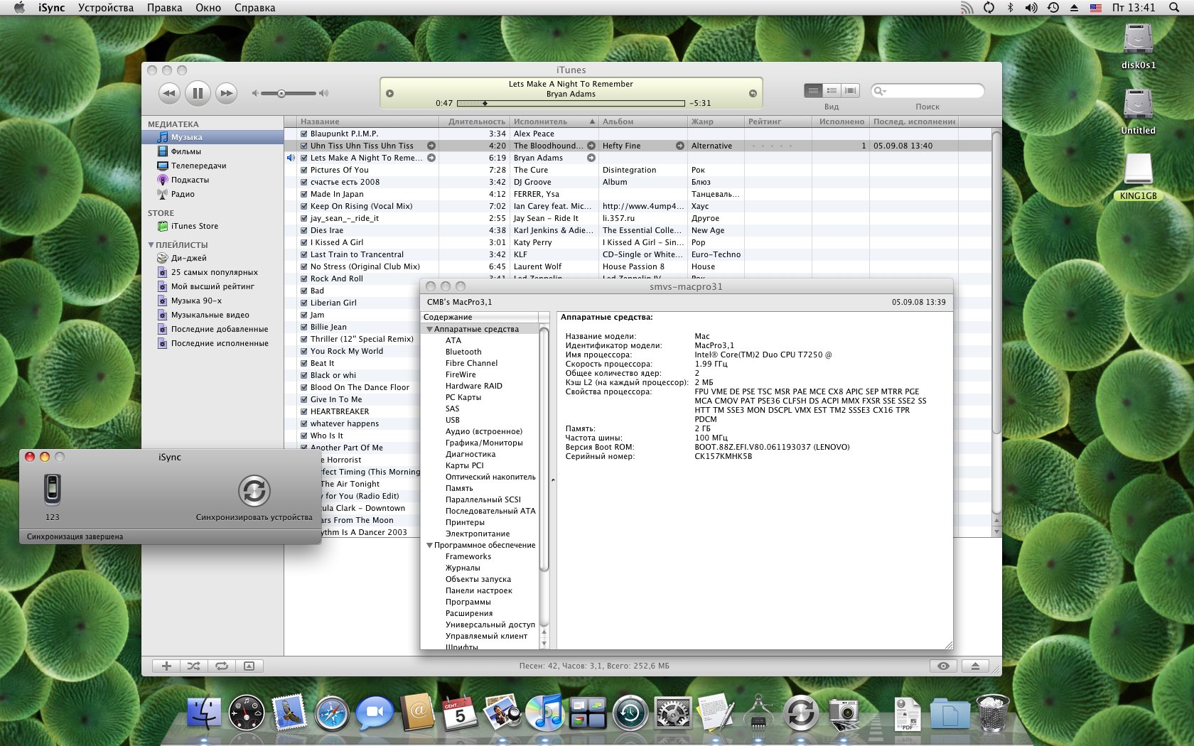

красным выделено то что не заработало.
Установлен iDeneb, ядро sleep.
Итого работают: камера, видеокарта(разрешение держит, насчет 3D не понял пока), блютус, клава и мышь - беспроводные(лоджитэк), звук(дрова в аттаче, дрова с этого форума).
Спящий режим не работает, засыпает ноут и сразу же просыпается... после "просыпания" не работает звук.
На этом ядре не работает клавиатура ноута. Упр-е яркостью - пашет, звуком - нет. На "ванильном" ядре работало.
У кого как? Сетевуха капризничает, из iwidarwin поставил kext'ы под wifi карточку, вроде ethernet интерфейс появился, но пишет вечно scanning networks...
ещё вспомнил... что-то DVD не играются, ругается нехватку устройства... не помню точно...
