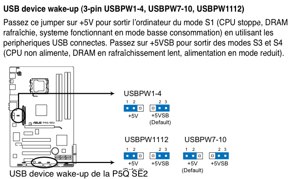

<span style="color: #FF0000">IMPORTANT</span>, vérifié le bon positionnement des jumpers USB Wake-up avec la documentation (présent dans l'archive) de la mobo (Page 18 <img alt=" ;)" class="bbc_emoticon" src="http://www.insanelym...fault/wink.png" /> ).<br />
<br />
Pour bien activé le mode S3 pour la veille (position 2-3 soit +5VSB, la position 1-2 soit +5V d'origine ne fonctionne pas (jumpers USBPW1112 et USBPW710 mal réglé par défaut)). Faire tout cela avec alimentation débranché bien sur !</p>

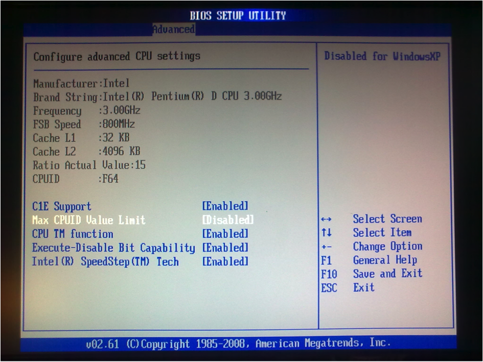

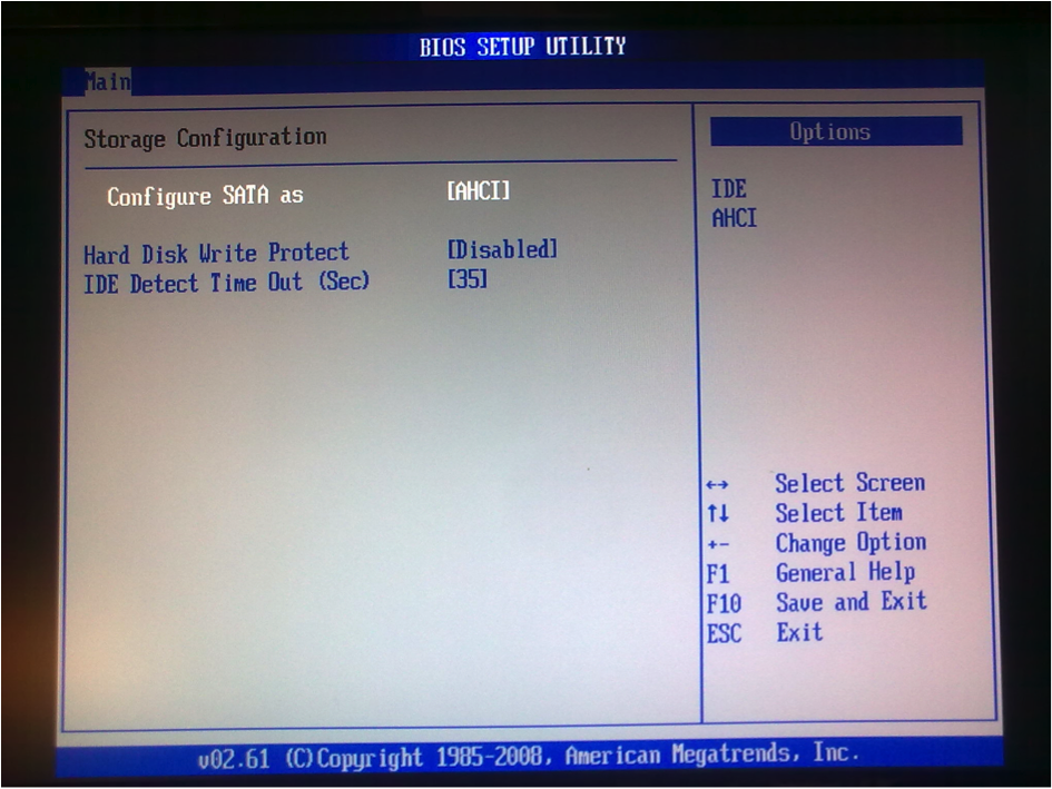

<p><u><em><strong>2 - Les réglages du bios :</strong></em></u><br />
<br />
Avant tout il est conseiller de mettre le Bios Officiel Asus fourni dans le pack version 0801 (ou sur le site Asus si MàJ). Si vraiment des soucis se pose avec le bios Asus, downgradé vers le bios 0410 spécial MAC mais se n'est plus trop conseillé. Pour mettre à jour votre bios utiliser l'utilitaire bios EZ Flash 2 Utility en appuyant sur les touche Alt+F2 au démarrage du PC<br />
<br />
Pour les réglages voilà se que je préconnise sachant que pour ma part même en overclockant mon E8400 à 3.6GHZ je n'ai aucun soucis de reconnaissance et de gestion d'energie :<br />
<br />
- SATA as : AHCI (j'ai réussi pour ma part à démarrer est installé en laissant au réglage par défaut et en AHCI),<br />
- MAX CPUID VALUE LIMIT : Disabled<br />
- APCI2 : enabled<br />
- Suspend Mode : S3 only<br />
<br />
<strong>Désactiver le contrôleur PATA si il n'est pas utiliser, cela permet de faire fonctionner la veille !</strong><br />
<br />
Et puis c'est tout ! C'est aussi simple que ça !</p>

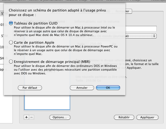

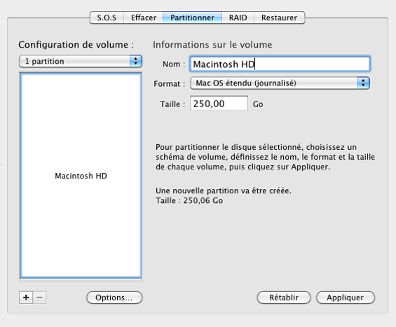

Nous voilà arrivé sur le bureau. Alors aller dans l'utilitaire de disque (via utilitaire dans la barre de menu) formater le disque dur où va se trouver Mac en HFS étendu et journalisé et dans les options de partition mettre GUID et non MBR. Il suffit de cliquer sur la racine de votre disque pour voir l'onglet Partitionner apparaitre. Apès à vous de juger combien de partition vous est nécessaire pour votre Mac (pour moi 3 : Macintosh 50 à 60 GB sont suffisant, Time Machine au minimum la même taille que la partition Macintosh et une dernière partition Data pour les données perso)</p>
<br />
<br />
<br />
<br />
<br />
<p style="text-align: center">post-127387-1274896037_thumb.png<br />
<br />
post-127387-1274896047_thumb.png</p>
<p>Quitter l'utilitaire de disque et il suffit de cliquer sur continuer ou de personnalisé votre installation, et c'est parti. Dans tous les cas personnalisation ou pas ça n'aura pas d'impact sur l'installation.<br />

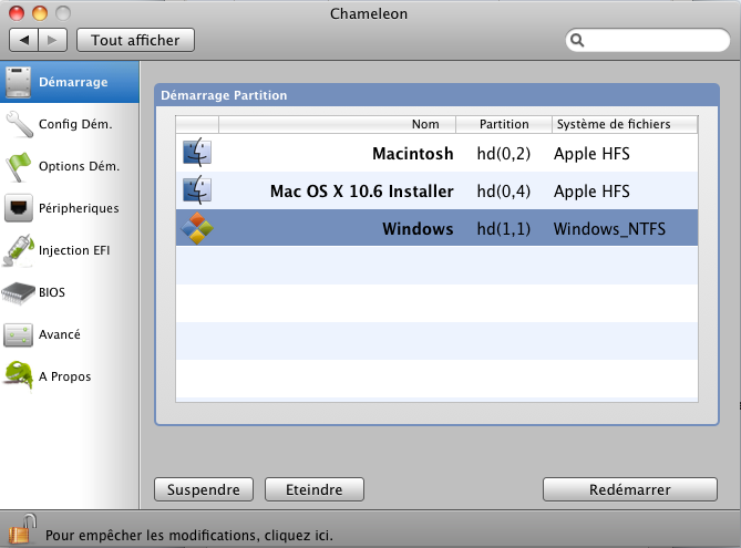

<u><em><strong>6 - Installation de Chameleon :</strong></em></u><br />
<br />

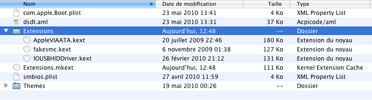

Une fois sur le bureau vous pouvez installer Chameleon (notre Bootloader la version la 2187 est la plus recommandée),<br />
<br />
<br />
Dans le dossier Extra, si il y a, viré les fichiers : Extensions.mkext, SMbios.plist et les kexts dans Extensions et mettre ceux fournis dans le pack et glissé y aussi le dsdt.aml. Un SMBios n’est pas obligatoire en principe tout le matériel sera reconnu (en tant qu'Imac) mais je vous conseil celui présent avec une version MacPro3,1 ce qui évite les problème comparé au MacPro4,1 et 5,1 qui provoque un KP (à cause de AppleTyMCEDriver.kext si il n'est pas supprimé).<br />

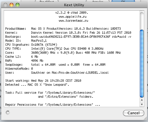

Lancer Kext Utility pour réparer les autorisations des extensions système et Extra (il peut vous donner un message d'erreur pour le dossier extra étant donné qu'il y a qu'une seul extension supprimer le fichier .mkext en surplus dans Extra.)</p>

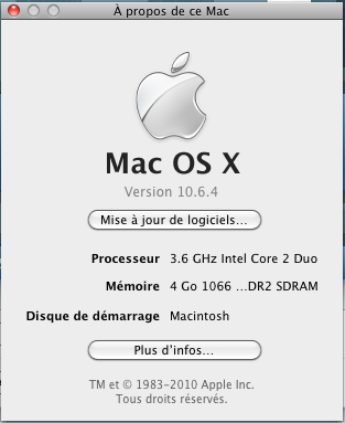

<p>Maintenant un petit reboot car votre Hackintosh est parfait ou presque !<br />
<br />

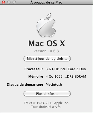

<u><em><strong>9a - Passage en 10.6 à 10.6.8 (Snow Leopard) :</strong></em></u><br />
<br />
Normalement vous passerez par le menu pomme. Et ces mises à jours passerons sans soucis pour votre Mack.<br />
<br />
<strike><strong>EDIT : - Depuis 10.6.4 : On peut supprimer IOUSBHIDDriver.kext (était utilisé pour faire fonctionner le clavier sans le rebranché physiquement en sortie de veille) dans E/E encore un de moins qui n'est maintenant plus présent dans l'archive !)</strong></strike><br />
- Depuis 10.6.8 : Pour les cartes graphiques "non-exotics", on se passe de l'option graphicenabler=Yes <img alt=" ;)" class="bbc_emoticon" src="http://www.insanelym...fault/wink.png" /><br />
<br />
<br />
<u><strong>9b - Passage des MàJ Lion et Mountain Lion :</strong></u><br />
<br />
</p>

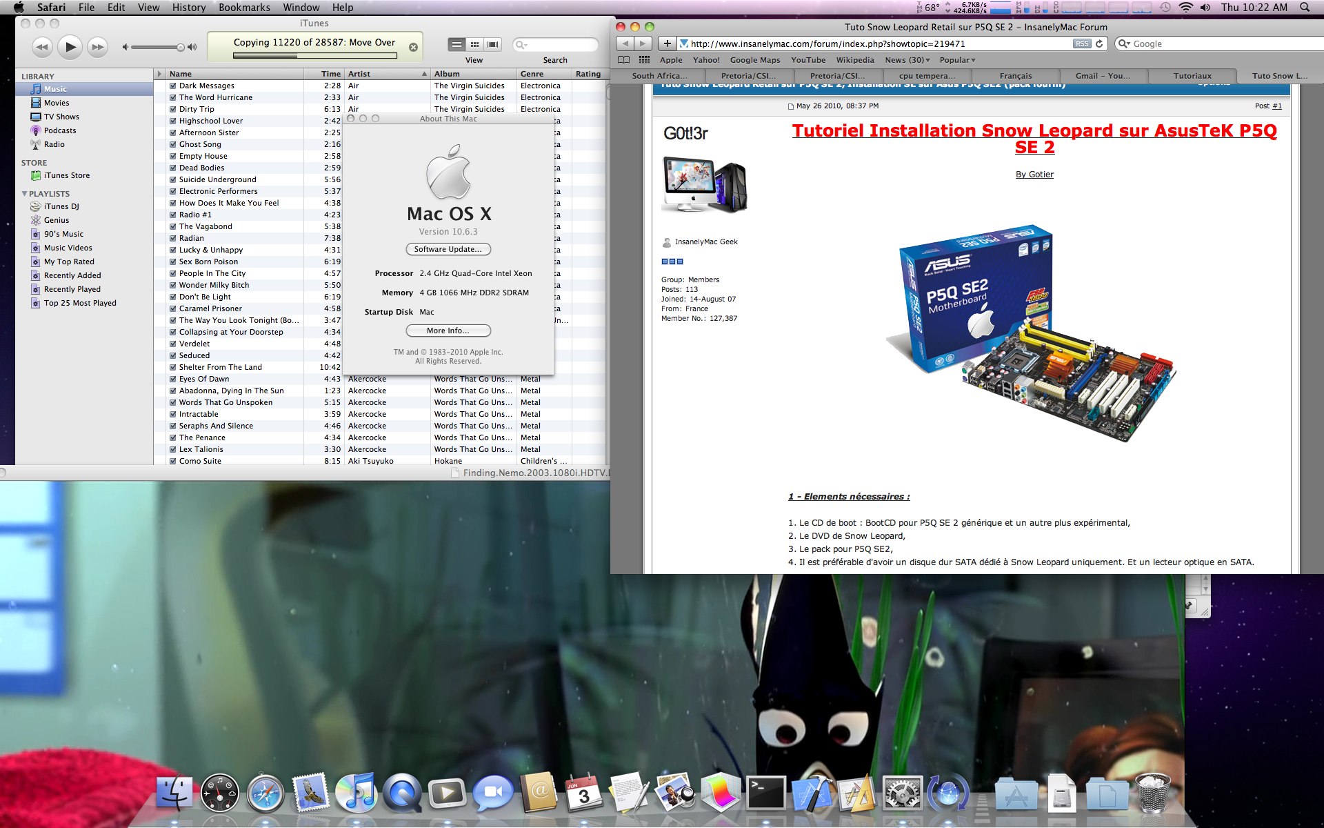

Thank you this works 100% perfectly on Snow Leopard 10.6.3! :(
Asus P5Q-SE2 motherboard BIOS 0802
4gb RAM (G.Skill)
Intel Q6600 @ 2.4ghz
Your DSDT Generique & Kexts with Chameleon RC4 & RC5 Boot
Excellent!
Thank you this works 100% perfectly on Snow Leopard 10.6.3! :thumbsdown_anim:
4gb RAM (G.Skill)
Excellent!

Must I put the jumper on position 1-2 or 2-3?
Do you have sleep/wake working?
And is it possible to install OS X on a RAID array with this? I'm thinking 2x500gb (cheap) :D
Anyway, just wanted to say thanks for your contribution.
Thank you so much, I am loving my P5Q-SE2 setup, dual booting Windows 7 & Snow Leopard, both 64-bit :D . Although I think I may have a problem with the USB. iPod not working and USB Hard drives don't always work. Maybe I should take it back.
A few short questions, if you can maybe help me?
Hi !
You put the jumpers on position 2-3 (S3) for activate the sleep correctly :(
Yes i have a sleep/wake working (disable Marvell Controller on your Bios :P )
