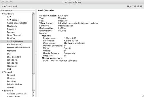

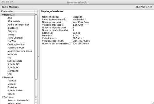

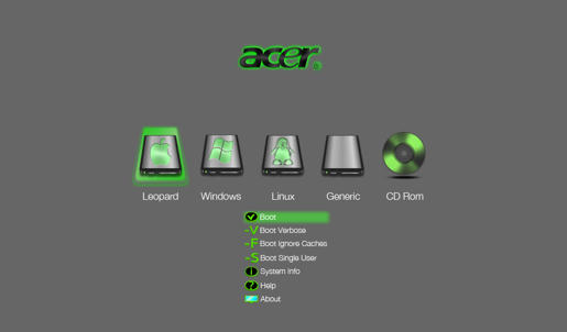

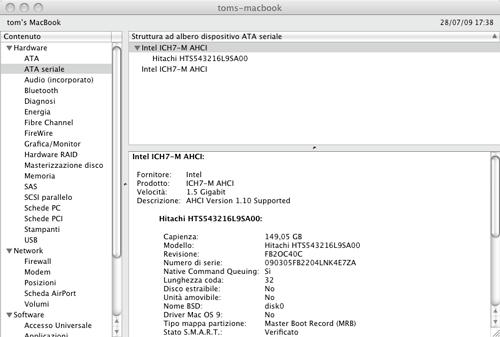

RASONE Posted July 29, 2009 Share Posted July 29, 2009 Guida in aggiornamento scusate per le immagini, mediafire sta vaneggiando, appena ho 2 minuti aggiungo anche per retail da usb, anche se in fondo il metodo e sempre lo stesso, dopo aver installato il chameleon sulla penna con la retail aggiungete la cartella /Extra/Extensions con i kext dentro, avviare con -v -x -f cpus=1, installare, se a fine installazione da errore non vi preoccupate, creare una pennina col chameleon installato con i medesimi kext, e avviare il sistema da quello, e reinstallare chameleon con i relativi kext nella partizione del sistema, per metterlo in mbr seguite questa guida, scaricate il file e sostituitelo nella penna retail in MBR By Lukamar Ultimamente ho tra le mani questo netbook, non avendo un lettore DVD usb non ho potuto installare la versione Retail, ma comunque sia, iDeneb 1.4 10.5.6 funziona perfettamente, tranne 2 cose inutili a cui non ho trovato soluzione, ovvero Webcam e Stop, ma sicuramente risolvibili a breve. Per creare una penna USB con iDeneb bootabile abbiamo bisogno inanzitutto di un Mac o Hack, con tiger o leopard installato e la iso di Ideneb (o altre se non l'avete, come iAtkos, iPc ecc ecc) scaricata, dopodichè apriamo DiskUtility e clicchiamo in alto su Converti, selezioniamo l'immagine ISO di iDeneb, e poi diamo la destinazione, se ce lo chiede poi, clicchiamo su Usa .DMG; Dopo la conversione, procuratevi una penna USB da più di 4Gb, io l'ho usata da 8Gb, e partizioniamola con utility disco, cliccando sul nome della penna USB e usando l'opzione partizione che è nella finestra medesima, dal menù a tendina Schema Volume, selezioniamo 1 Partizione, e in basso su opzioni selezioniamo Tabbella Partizione GUID, e poi su Applica; clicchiamo col destro, sempre in utility disco, sulla immagine appena creata che starà sulla sinistra della finestra, e clicchiamo su Ripristina, dopodichè si aprirà una finestra che chiederà il sorgente e la destinazione, come sorgente trascinateci il .DMG di iDeneb, e come destinazione la PARTIZIONE della pennetta USB partizionata in GPT (GuidPartitionTable) e Mac OS Journaled, e cliccare su ripristina; Ultimato il ripristino, scaricare UInstaller di PCWiz UInstaller_1.2 Download apriamo il programma e selezioniamo come drive di destinazione, la penna USB con iDeneb appena ripristinato e selezioniamo poi su Install PC_EFI v9 Chameleon Edition 1.0.12, e poi su Install; Quando il processo sarà ultimato, avrete una pennina bootabile dall'USB del vostro PC Ora se volete un dual boot con XP preinstallato, basta scaricare un qualsiasi programma per creare partizioni in Win, io ho usato un tool gratuito EASEUS partition manager EASEUS partition manager Download Partizioniamo il disco delle dimensioni necessarie, io l'ho diviso a metà , e formattiamo la partizione appena creata in Fat32; inseriamo la penna appena creata nel vostro Netbook e riavviate, appena parte il bios premete F12 e selezionate il boot dalla vostra pennetta USB, a questo punto dovrebbe partire l'installer di Leopard, selezionate la lingua, e andate avanti, cliccate in alto sulla barra e selezionate Utility disco e formattate la partizione creata da win per ospitare leo, in Mac OS Journaled, uscite da utility disco e continuate l'installazione, selezionate la destinazione (la partizione appena creata)e poi sul bottone con scritto AD HOC e selezionate quello riportato di seguito: Lingua: Italiano Chipset: ICHX Fixed Kernel: 9.5.0 Voodoo AppleSMBIOS 667 Firewire remove Battery Manager Seatbelt Fix (versione della 10.5.5 funziona in base al kernel) Generic CPUPMControl Application: tutte se volete selezionate anche il fix: cpus=1, ma dopo aver aggiornato e cambiato il kernel non ne avrete bisogno, quindi onde evitare sbattimenti io ho preferito avviare al boot con cpus=1 fino a quando non ho modificato il com.apple.boot.plist e aggiunto il kernel voodoo, quindi se non selezionate il fix medesimo, ricordatevi di avviare con il flag cpus=1 Finita l'installazione, riavviate e vedete se parte, compilate le parti richieste e una volta entrati nel sistema, aprite System Preference dalla dock, e in International, trascinate la lingua italiana in cima alla lista, riavviate, poi scaricate questi pacchetti: AttansicL1eEthernet.kext AttansicL1eEthernet.kext Download da installare con KextHelper, che trovate in iDeneb App, posto in Applicazioni; GMA 950 10.5.6 0x27ae da installare con KextHelper VoodooHDA.kext VoodooHDA.kext Download da installare con KextHelper Kernel Voodoo_XNU_9.6.0_V1.1 Kernel Voodoo_XNU_9.6.0_V1.1 Download (con questo, non serve il fix cpus=1) se usate questo kernel dovete reinstallare il Seatbelt.kext, ma della 10.5.6 con kexthelper.. Seatbelt.kext Seatbelt.kext 10.5.6 Download da installare con KextHelper Airport Airport script Download riparate i permessi, e riavviate, al riavvio, se tutto è andato bene dovreste avere tutto funzionante per gli aggiornamenti: Per aggiornare Leopard io di solito uso le Extensions.mkext nella cartella Extra, ed è possibile cos�ہ“ aggiornare tramite software update in tranquillità ; scaricate il Chameleon rc1 o rc2 (più giù ho messo anche il tema che ho fatto) e installatelo, dopo installato andate nella cartella /Extra, nella vostra root e cancellate la cartella Extensions, e il file Extensions.mkext, mentre il com.apple.boot.plist lo copiate sulla scrivania, e lo cancellate dalla cartella extra (poi vi spiego più avanti); Allora io vi posto lo script che uso con tutti i kext inseriti già all'interno, quindi basta che voi posizionate la cartella MkextMakeUpdate sulla scrivania, entrate nella cartella e fate doppio click su MkextMakeUpdate2, si aprirà il terminale che vi chiederà la password, inseritela e date invio(è normale che mentre digitate la pass nel terminale non venga visualizzato nulla), finito il processo vedete se da errori, dovrebbe dare errore solo se la medesima cartella non è posizionata sulla scrivania; mkextMakeUpdate D150 download finita questa parte riavviate, scaricate il kernel voodoo 9.7, copiate il file che trovate all'interno: "mach_kernel.voodoo" nella vostra root come nella immagine; Voodoo XNU Kernel Download Modificate il com.apple.boot.plist che avevate posizionato sulla scrivania, con text edit, come nella immagine sottostante, ovvero dove è scritto mach_kernel, mettete Mach_kernel.voodoo salvatelo e cancellate se non lo avete fatto prima il com.apple.boot.plist dalla cartella Extra e sostituitelo con quello appena modificato Ora siete pronti per aggiornare da software update, finito l'aggiornamento, all'avvio successivo dovrete reinstallare i kext per la GMA950, e riapplicare lo script per l'Airport ed al successivo riavvio dovreste riavere una 10.5.7 perfettamente funzionante! GMA950 GMA950 per la 10.5.7 0x27ae da installare con KextHelper Buon divertimento Un po di immagini del MiniBook! O0 visto che nello spiegare non me la cavo molto bene, se notate errori o cose inesatte segnalatemelo e provvederò a modificare il post! EDIT: Posto anche il tema che uso per chameleon rc1, basta sostituire la cartella default che è posizionata in: /Extra/Theme/Default Chameleon RC1 THEME ACER Aspire One D150- A150 Download Link to comment Share on other sites More sharing options...
