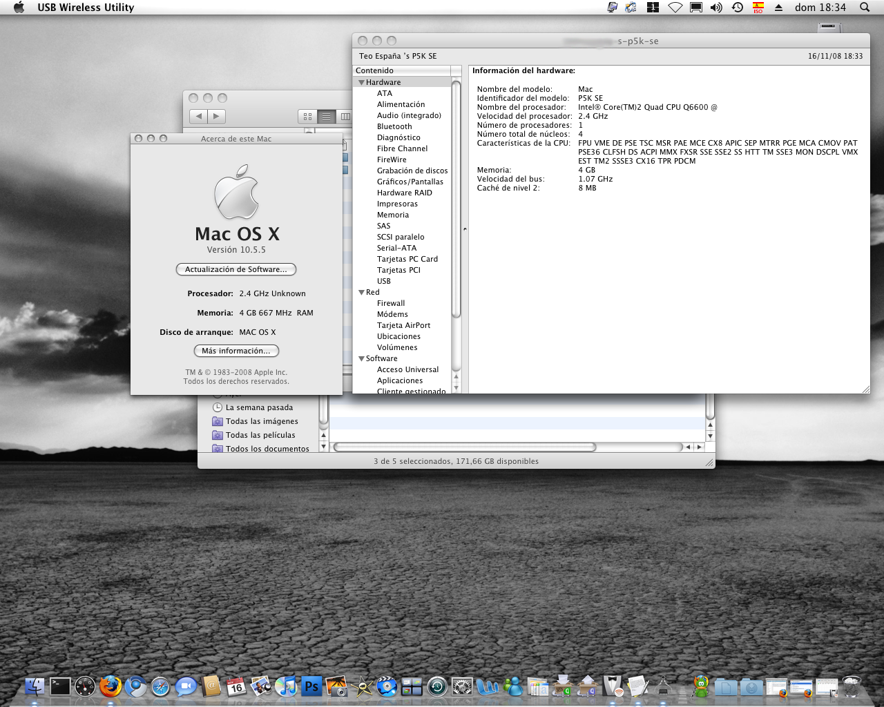

Os adjunto una captura del acerca de este mac para ver si el micro esta perfectamente detectado o no y que deberia hacer.
En el xbench consigo solo 142 ptos.
Las memorias las tengo ahora 667 y esto es un fallito pero no creo que eso sea todo.
Saludos y gracias por adelantado.

La información que aparece sólo indica que no tienes la smbios adecuada. Debes instalar la que corresponde a tus memorias Ram. Busca en este link.
El ICH9 puedes verlo en la pestaña Serial-Ata. Debieran aparecer todos los discos conectados.
El xbench es sólo referencial. Prueba hacerlo sin disco para saber cuánto gravita tu HD en el resultado.

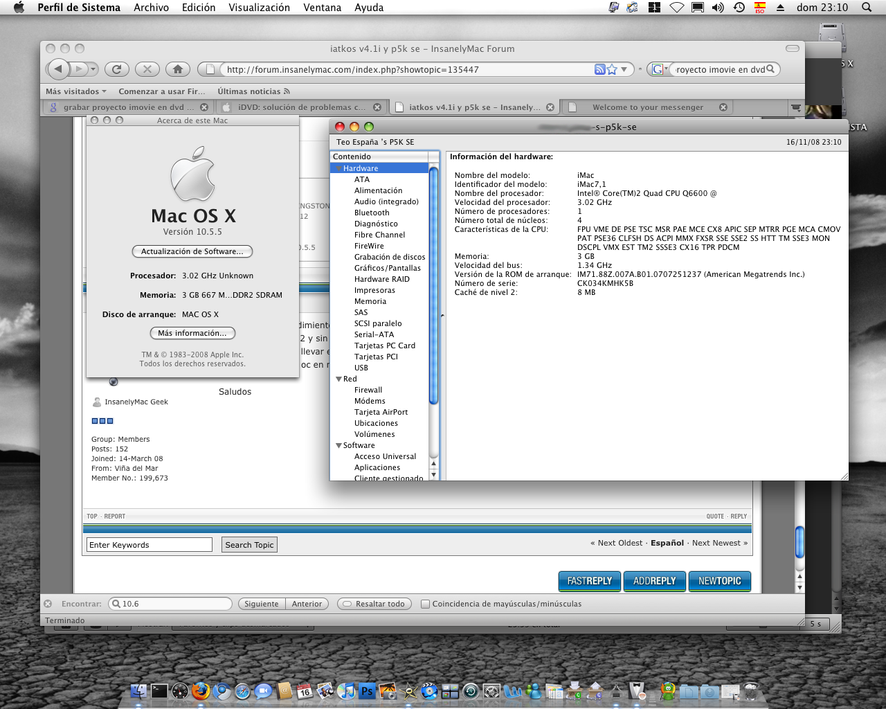

Si quieres más rendimiento x--x prueba a overclockear tu procesador. Yo tengo el mismo funcionando a 3.5 Ghz y el xbench con disco me da 212 y sin disco 302, a su vez el geekbench me tira 7945.
En tu placa puedes llevar el proce a 3.0 Ghz sin drama y con una temperatura normal (estos aguantan fácil hasta 70º) .
En la bios coloca el oc en manual y sube el FSB a 333, manteniendo el multiplicador en 9.
Saludos
x--x
JEJE, ya lo habia hecho ...
Gracias.
