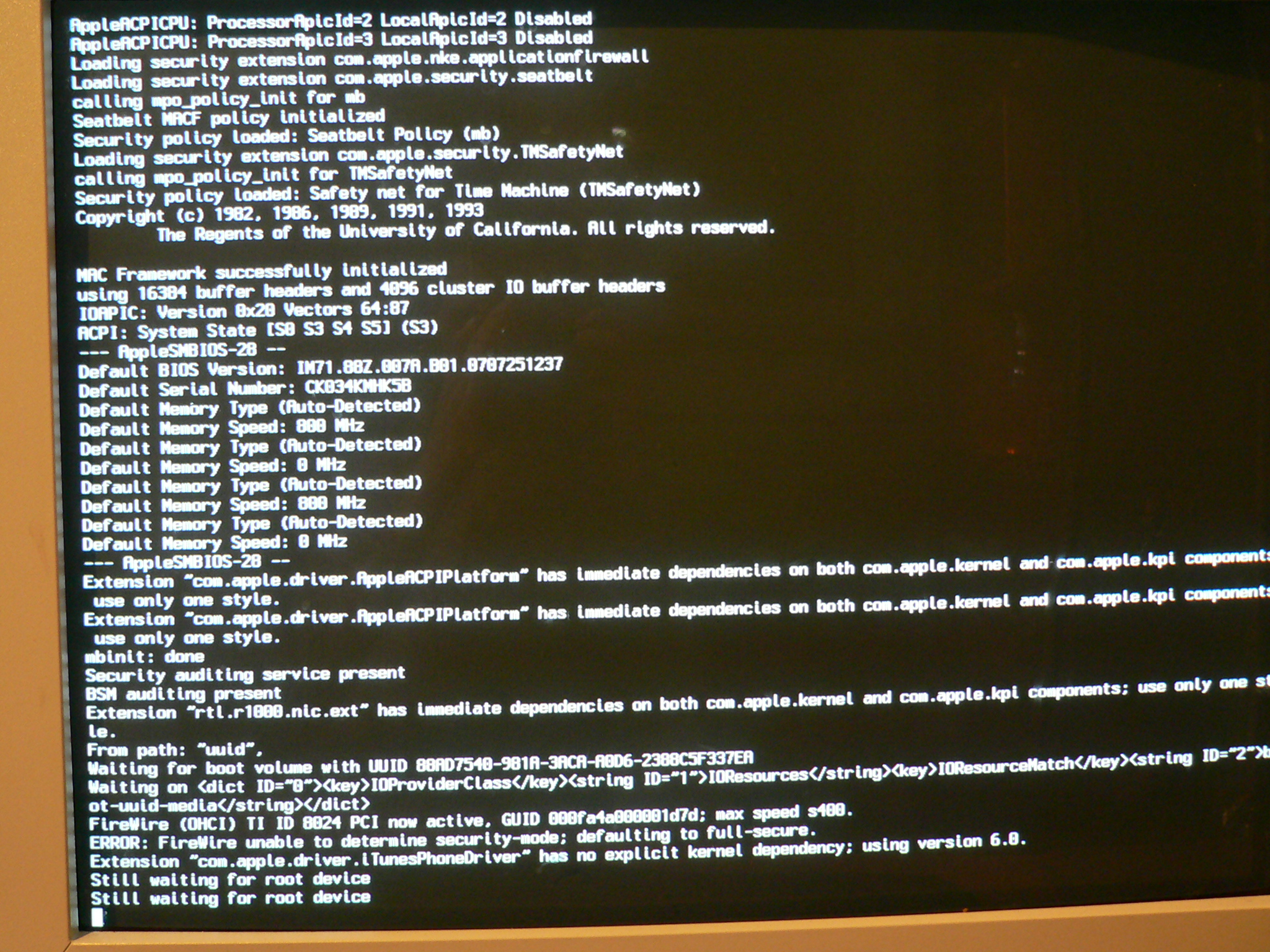

Hallo,
wenn ich folgende Datei lade, die brenne (als ISO) und dann starte, danach die DVD einlege mit "boot: -v -x"
kommt nach einer Zeit "Still waiting for root device". GELÖST SIEHE UNTEN

Hab nun das Image der Retail DVD auf eine externe Platte mit dem Festplattendienstprogramm gecloned vom MacBook aus.
Gestartet mit BootCD -> Dann Installation mit "boot: -s" und Enter
Dann SATA Platte formatiert und installiert. Installation funktioniert nun.

Das Lösungswort heisst: AHCI
ich dachte "still waiting for root device" hätte mann/frau im Griff
SUFU benutzen
