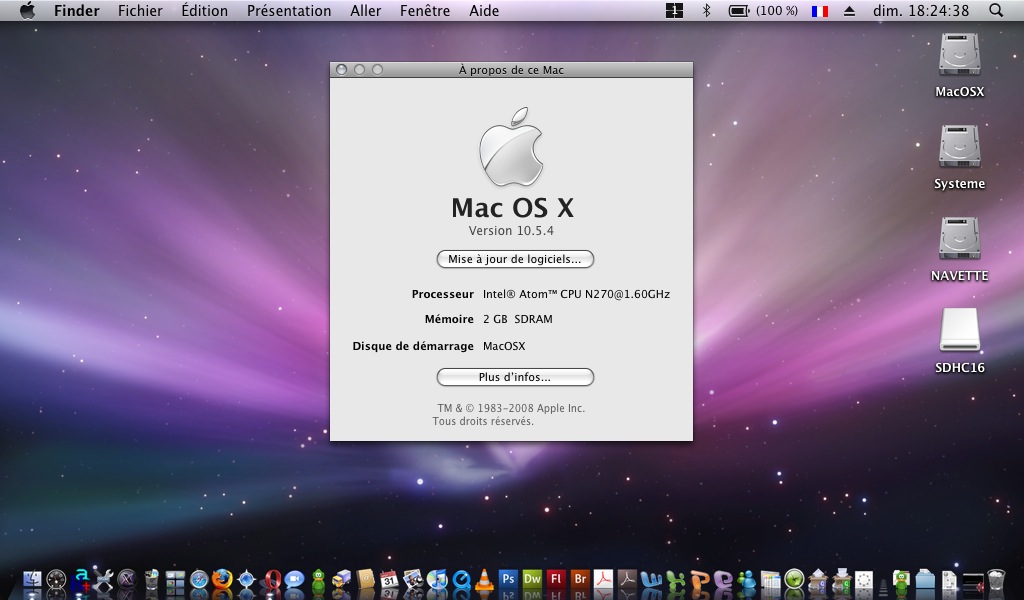

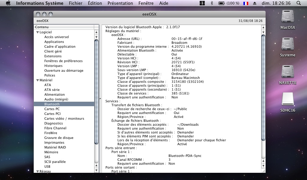

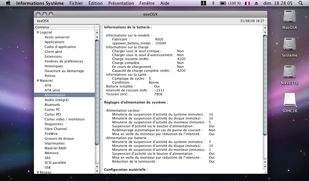

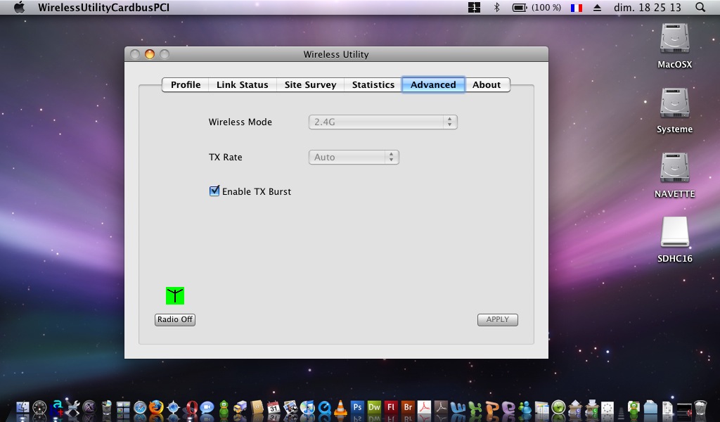

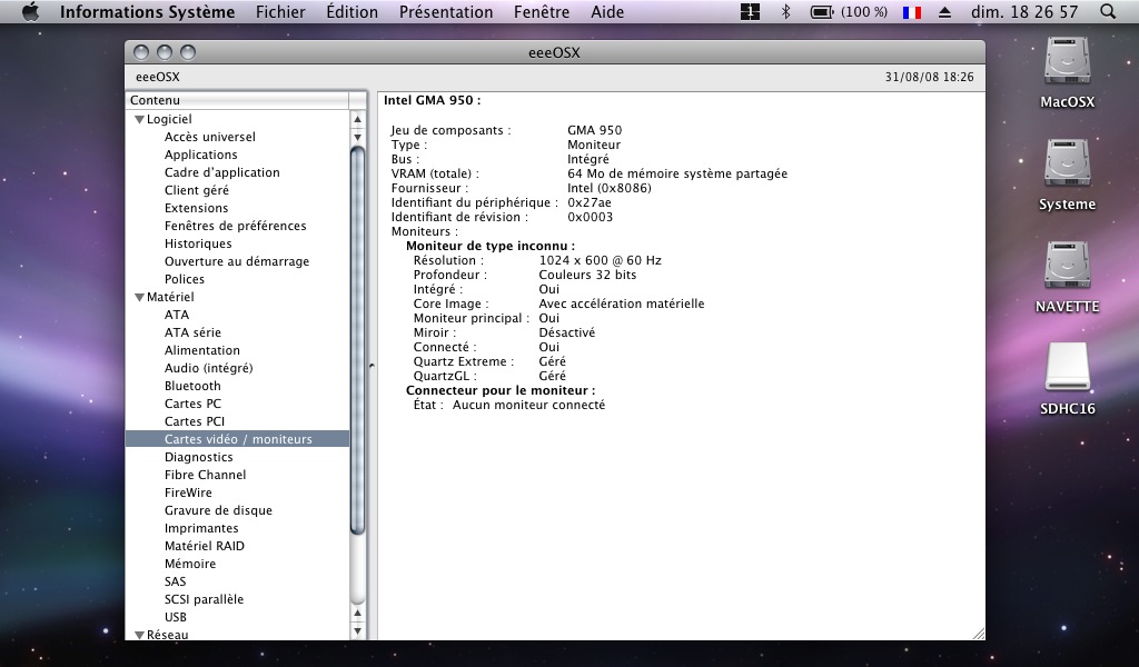

Je confirme que l'installation de Leo sur le eee PC 1000H fonctionne
(testé avec Kalyway 10.5.1 et 10.5.2, puis iDened 10.5.4).
Mais il faut au préalable le flashé avec un Bios modififé (ce qui n'est pas sans risque...)
Des bugs subsistent (Pas de son, pas de réseau ethernet, touchpad qui fonctionne péniblement en dualboot)
Sinon tout le reste est géré (BT, WiFi b/g/n, QE/CE...) et même la webcam (testé avec Photo Booth et Skype)
J'ai même eu droit à ma photo à la création de mon compte au début de l'install.
L'avantage est surtout son autonomie (batterie 6 cells) par rapport au wind,
sa qualité de fabrication et des matériaux (j'ai les 2 netbook sous la main)
Mais il est un chouilla plus lourd (1.4Kg)
Avoir un leo aussi petit sous la main, c'est quand même le pied
Je n'ai pas encore tenté l'install de leo sur le MSI Wind de mon frère,
mais en voyant le post d'AlexCool, je pense que cela ne posera pas de soucis.

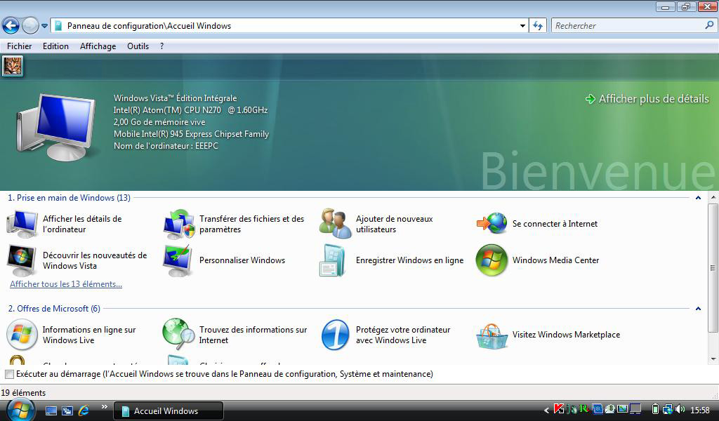

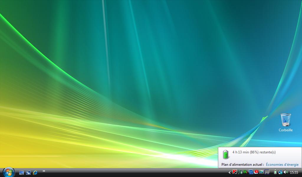

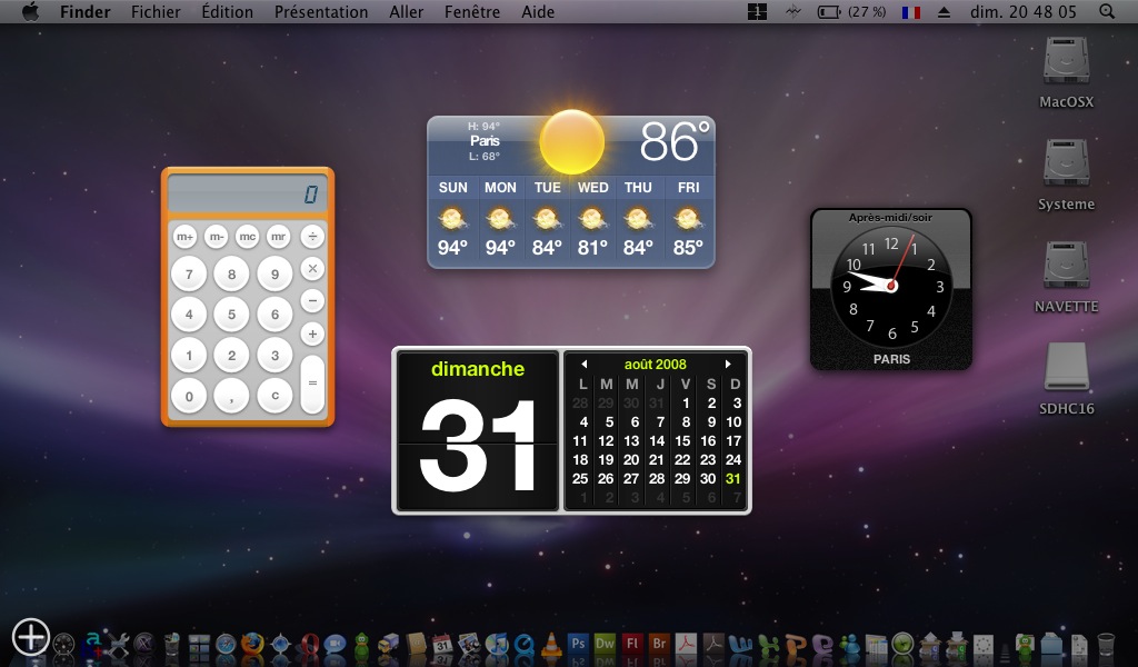

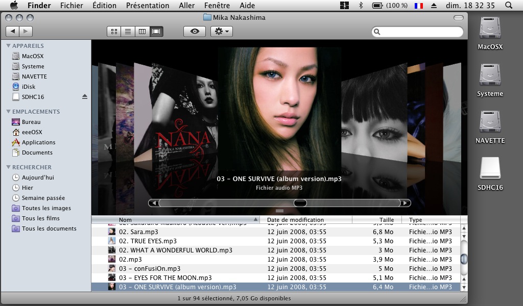

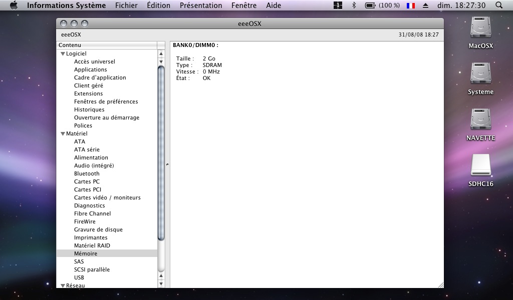

Voici quelque screen de mon joujou (dualboot avec vista)
Click to view attachmentClick to view attachmentClick to view attachmentClick to view attachmentClick to view attachmentClick to view attachmentClick to view attachmentClick to view attachmentClick to view attachmentClick to view attachmentClick to view attachment

Contrairement à ce que on peut penser, Vista tourne vraiment pas mal, bon il faut juste désactiver pas mal de chose (ombres, la transparence, les services inutiles qui se lancent au démarrage...) Mais globalement il ingurgite bien.
On sent que les gars d'Intel ont vraiment bien travaillé leur processeur.

Si on désactive le wifi, le bluetooth, la webcam. Et que tu l'utilise avec une luminosité de 40%.
Là oui je pense que les 7 heures sont possible. Sinon en activant la webcam et le WiFi, sous vista je tiens pas loin de 4h/3h30
ce qui est déjà pas trop mal

donc télécharge ca :
http://www.ralinktech.com.tw/data/drivers/Ralink_CardBusPCI_D2860-1.0.1.0_D61-1.0.4.0_D2560-1.0.9.0%20UI-1.5.1.0_2008_03_13.dmgTon wifi ne sera pas détecté comme Airport dans leopard, mais comme carte ethernet.
Le logiciel founi avec le driver permet la configuration du wifi.

merci à toi mais on dirait que cest le fichier que j'ai déjà pompé hier soir. j'ai bien l'utilitaire qui s'est installé dans les applications mais quand je le lance il capte... rien du tout. No device me dit il le brave
je vais tjrs reessayer de le pomper on ne sait jamais.
J'ai trouvé la ref exacte de la puce wifi du 1000H mais il n'existe pas de driver os X pr cette puce... le driver recu est un autre est ce normal ??
kmikase
Sep 10 2008, 11:12 AM
Oui c'est normal puisque Apple n'a jamais utilisé ce composant. Donc il n'y a pas de driver pour.
Si tu as bien installé le logiciel, va voir dans les préférences système si tu 'as pas une connection ethernet qui est apparue. Si ce n'est pas le cas c'est surement que ton wifi est désactivé. Donc soit tu le réactive dans le bios, soit dans windows avec l'utilitaire wifi Asus.
Une fois réactivé, tu retourne sous leopard puis tu reinstalle le driver.
Si ca marche, tu peux télécharger le fichier que j'ai dans un de mes messages plus haut afin d'automatiser la mise en marche du wifi.
