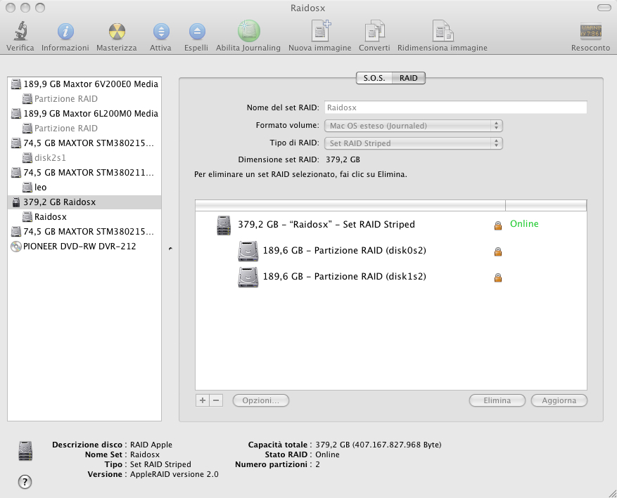

selezioniamo il primo disco della lista poi su raid e alla voce nome del set raid scriviamo il nome,formato volume lasciamo su esteso Journaled,tipo di Raid settiamo Set Raid Striped
e aggiungiamo col tasto + la nostra configurazione raid poi trasciniamo i nostri 2 dischi sotto la voce raid creata e poi crea
il risultato dovrebbe essere una cosa simile a questa:

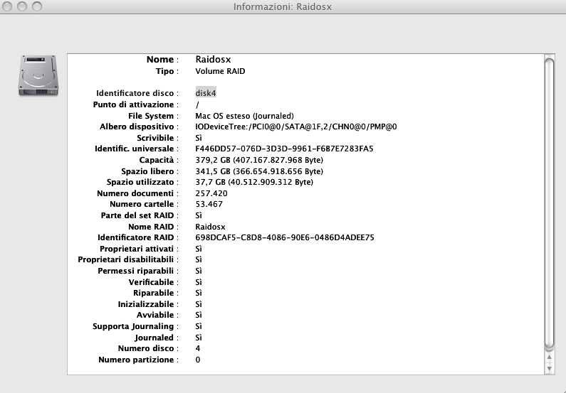

Click to view attachmentora che vedete da disk utility il raid creato, andate su informazioni annotatevi l'identificatore disco (DiskX) vi servirà al riavvio
Click to view attachmentchiudiamo disk utility e proseguiamo l'installazione di OsX (ovviamente selezionando come volume di installazione il disco creato col raid)

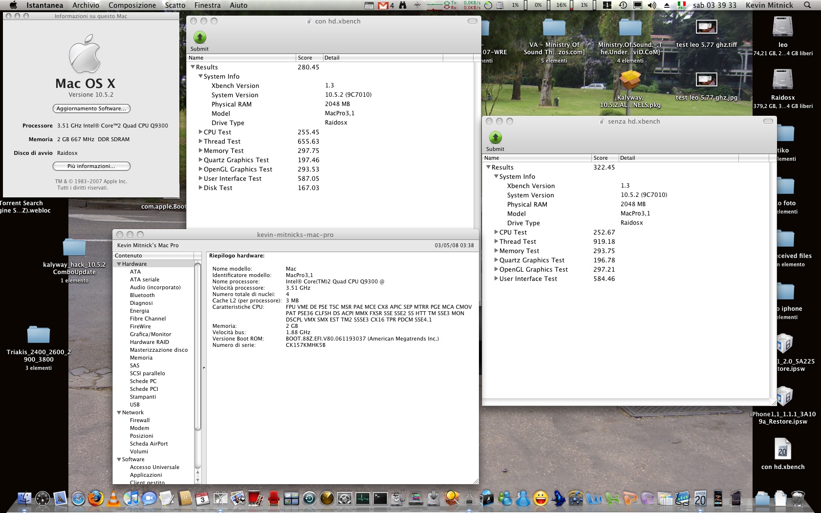

Inutile dire che il bench del disco in questo modo è risultato esattamente doppio rispetto al singolo.
Però, questi dischi sono ancora SATA1 e nonostante siano a 10.000 giri il bench del singolo disco è risultato leggermente al di sotto di un disco SATA2, ovviamente ora in raid il risultato è nettamente superiore.
