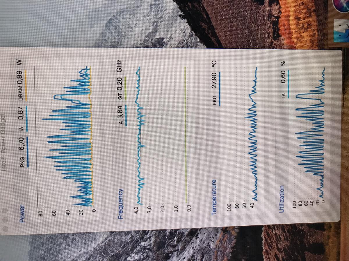

bendi89 Posted January 29, 2018 Author Share Posted January 29, 2018 Con il nuovo config Link to comment Share on other sites More sharing options...
Jolly Posted January 30, 2018 Share Posted January 30, 2018 Non cambia niente sembra bloccato alla frequenza Max. Ormai è tardi ci penserò su e magari nel frattempo a qualcuno viene un’altra idea Link to comment Share on other sites More sharing options...

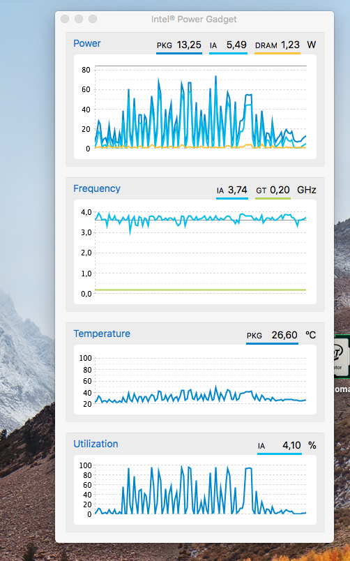

Jolly Posted January 30, 2018 Share Posted January 30, 2018 Fai una prova con questo config, così le abbiamo provate tutte Link to comment Share on other sites More sharing options...
bendi89 Posted January 30, 2018 Author Share Posted January 30, 2018 questo è lo screen effettuato dopo aver messo il config.plist postato da Jolly. Link to comment Share on other sites More sharing options...

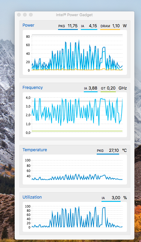

Jolly Posted January 30, 2018 Share Posted January 30, 2018 Mmmhhh, non capisco proprio come mai faccia così. Fai questa ulteriore prova: Apri terminale trascina nella finestra SSDT_Automator e aggiungi -old Prova sia con l'ultimo che con il penultimo config Riporta i risultati Link to comment Share on other sites More sharing options...
bendi89 Posted January 30, 2018 Author Share Posted January 30, 2018 questo screen invece è stato fatto dopo aver sostituito la cartella Clover con quella postata poco sopra da Maldon non capisco quali valori devo guardare e come dovrebbero essere... Link to comment Share on other sites More sharing options...
MaLd0n Posted January 30, 2018 Share Posted January 30, 2018 sta funzionando, anche se è un saltatore estrai un ioreg IORegistryExplorer.app.zip corri geekbench Link to comment Share on other sites More sharing options...
bendi89 Posted January 30, 2018 Author Share Posted January 30, 2018 ecco l'ioreg Matteo’s iMac.zip 1 Link to comment Share on other sites More sharing options...
MaLd0n Posted January 30, 2018 Share Posted January 30, 2018 ecco l'ioreg sembra buono Link to comment Share on other sites More sharing options...
bendi89 Posted January 30, 2018 Author Share Posted January 30, 2018 quindi che devo fare adesso??? rischio di rovinare il processore se i valori non sono ottimali? Link to comment Share on other sites More sharing options...
MaLd0n Posted January 30, 2018 Share Posted January 30, 2018 i valori sono corretti semplicemente divertiti 20 pstates, Good! 2 Link to comment Share on other sites More sharing options...

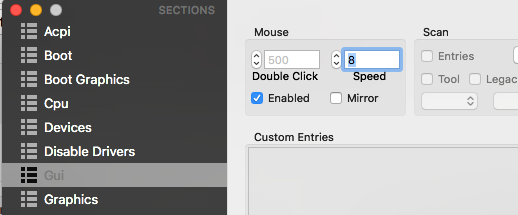

bendi89 Posted January 30, 2018 Author Share Posted January 30, 2018 per quanto riguarda l'uso del mouse nel boot di clover? qualche consiglio?? funziona perché si muove, ma molto lentamente Link to comment Share on other sites More sharing options...
MaLd0n Posted January 30, 2018 Share Posted January 30, 2018 Penso che funzioni qui Link to comment Share on other sites More sharing options...
bendi89 Posted January 30, 2018 Author Share Posted January 30, 2018 le impostazioni sono quelle anche nel mio config.plist. però non va. a voi con quelle impostazioni funziona bene??? nel campo velocità più di 8 non posso mettere. 1 Link to comment Share on other sites More sharing options...
MaLd0n Posted January 30, 2018 Share Posted January 30, 2018 funziona bene 8 Link to comment Share on other sites More sharing options...

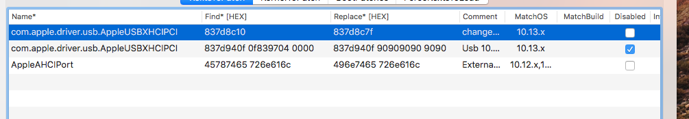

MaLd0n Posted January 31, 2018 Share Posted January 31, 2018 BT Io uso Microsoft, non ho problemi. Volumi Update Nessun problema, non è necessario ripetere nulla. 10.13.4 c'è una nuova patch USB, aggiungi com.apple.driver.usb.AppleUSBXHCI 837d940f 0f839704 0000 837d940f 90909090 9090 Remove 15 port limit 10.13.4+ Credits PMHeart 1 Link to comment Share on other sites More sharing options...
bendi89 Posted January 31, 2018 Author Share Posted January 31, 2018 la patch : com.apple.driver.usb.AppleUSBXHCI 837d940f 0f839704 0000 837d940f 90909090 9090 è gia installata. solo che c'è una spunta vicino con scritto "disabled". allego uno screen per chiarezza. 1 Link to comment Share on other sites More sharing options...
netgear Posted January 31, 2018 Share Posted January 31, 2018 Disabilita quella che non vuoi usare e Abilita quella che vuoi usare... quindi che devo fare adesso??? rischio di rovinare il processore se i valori non sono ottimali? Non rovini niente su Windows questa funzione di abbassare la frequenza CPU la si può anche disabilitare da Sistema quindi impossibile fare danni, alla fine anche la differenza sui consumi non è che sia drammatica, si parla di qualche watt, quello che determina il vero consumo è il carico sulla CPU, una volta questa funzione CPU e GPU nemmeno esisteva. cmq lo screen è a posto. 1 Link to comment Share on other sites More sharing options...

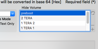

bendi89 Posted January 31, 2018 Author Share Posted January 31, 2018 ok sulle frequenze. per quanto riguarda le patch da attivare o meno, non so a cosa servono e quindi non saprei quale attivare. vorrei risolvere il problema mouse. il doppio clic e la freccietta nel boot funzionano, ma il puntatore va troppo lento. se dal boot di Clover modifico le impostazioni in gui e metto velocità mouse a 1000 va discretamente anche se è poco sensibile e devo fare movimenti strani col mouse per arrivare dove serve. tuttavia da Clover Configurator, quando modifico il config.plist posso impostare velocità mouse massimo ad 8 ed è troppo lenta. altra cosa, non riesco a nascondere due volumi nel boot. uno è: Boot windows from EFI e nell'altro c'è scritto solo Boot windows from 1 Link to comment Share on other sites More sharing options...
