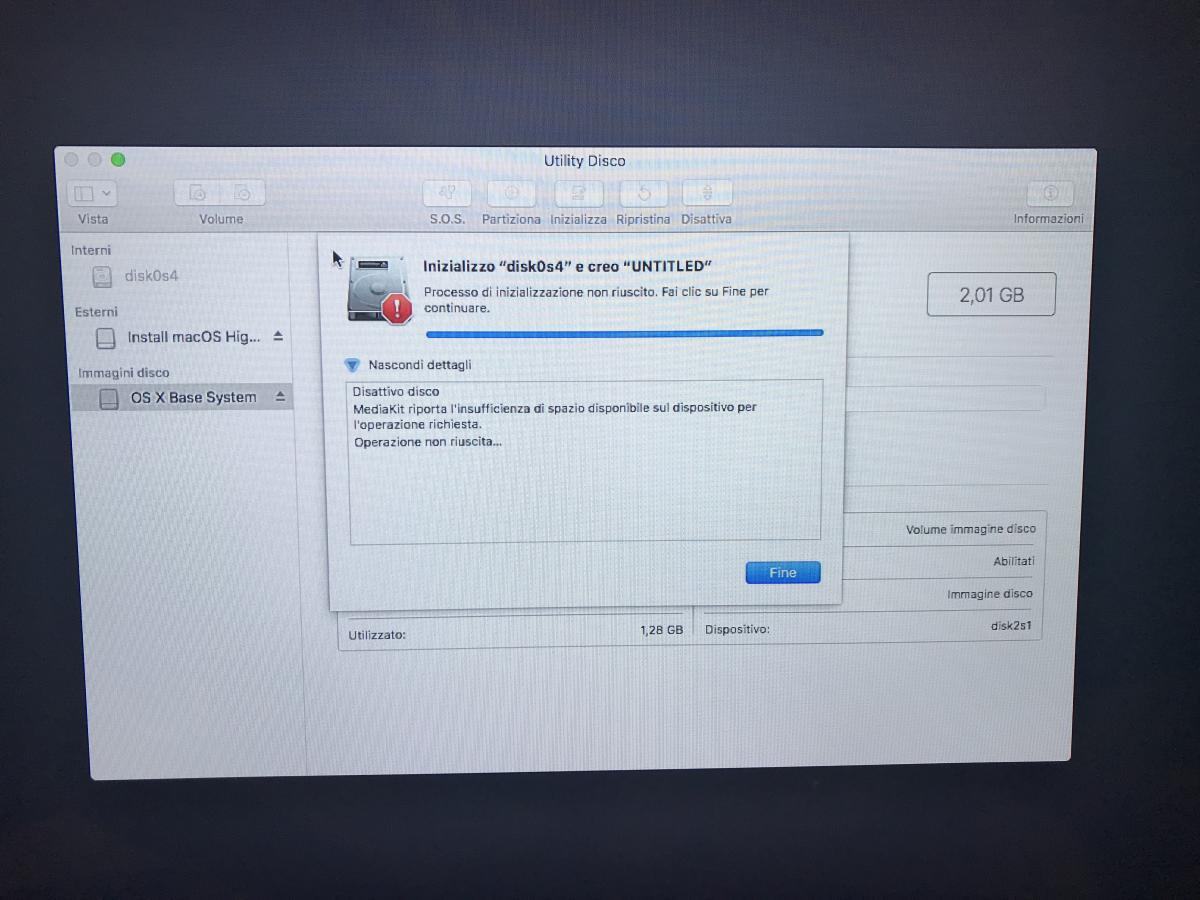

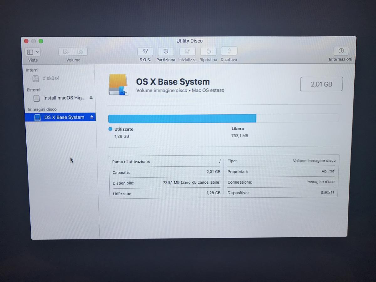

Desmojack Posted December 18, 2017 Author Share Posted December 18, 2017 Schermata 2 Schermata 3 Schermata 4 P.S: Avrei molto piacere se per ogni modifica mi fareste la gentilezza di spiegarmi a grandi linee su cosa siete intervenuti. Quale EFI stai usando? Quella che ti ha passato gengik? Si, l'ultima che ha allegato. Osx1.zip Osx2.zip Osx3.zip Link to comment Share on other sites More sharing options...

gengik84 Posted December 18, 2017 Share Posted December 18, 2017 Come per la usb...Guid e mac esteso journaled Link to comment Share on other sites More sharing options...

Desmojack Posted December 18, 2017 Author Share Posted December 18, 2017 Come per la usb...Guid e mc esteso journaled Ok, ma non mi fa inizializzare l'ssd... Link to comment Share on other sites More sharing options...
gengik84 Posted December 18, 2017 Share Posted December 18, 2017 devi selezionare il disco e non la sua partizione rileggi i post precedenti Link to comment Share on other sites More sharing options...
Desmojack Posted December 18, 2017 Author Share Posted December 18, 2017 devi selezionare il disco e non la sua partizione rileggi i post precedenti Qualche messaggio sopra ho allegato delle immagini. Io seleziono il disco (disk0s4 l'unico con la giusta capienza) ma niente. Trovato... scusate l'ignoranza. Link to comment Share on other sites More sharing options...
Jolly Posted December 18, 2017 Share Posted December 18, 2017 Se non clicchi su vista e selezioni mostra tutti i dispositivi non vedrai mai il disco ma solo le partizioni Link to comment Share on other sites More sharing options...
