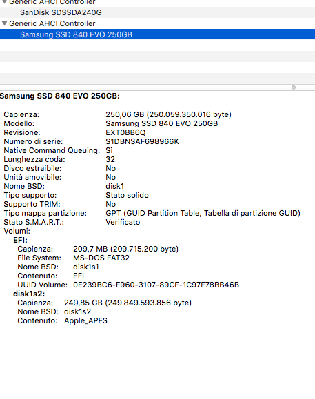

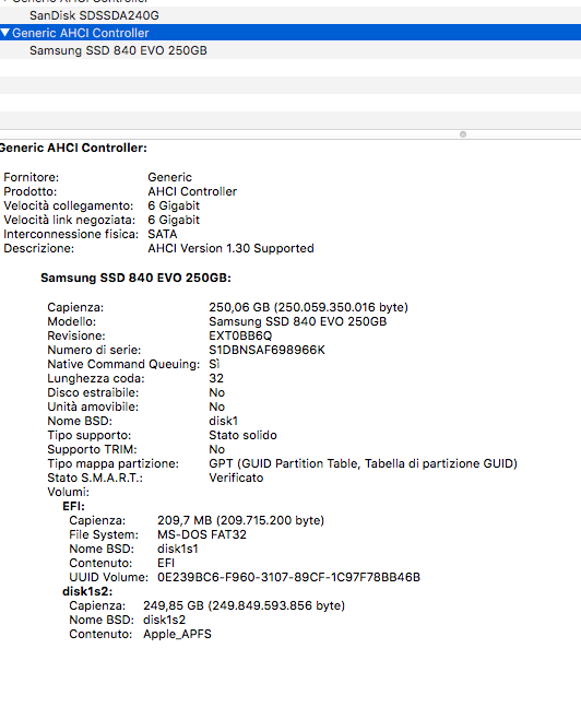

ma come faccio a sapere se è attivo il trim e come disattivarlo?
#16
gengik84
gengik84
    InsanelyMac Top V.I.P.
  • Moderators
  • 15,375 posts
  • Gender:Male
  • Location:Toscana
Info di sistema -> Sata/Sata express

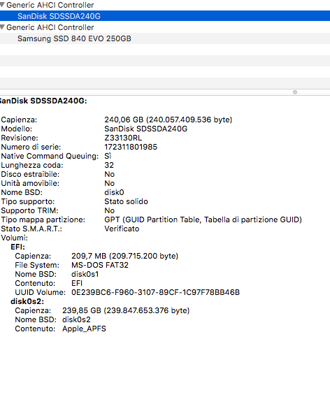

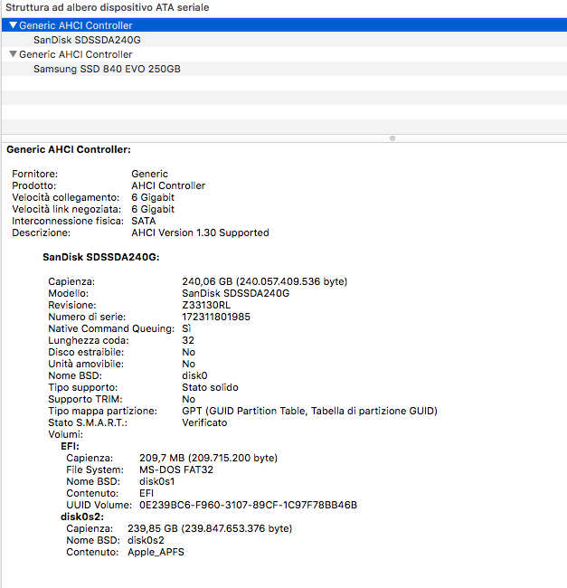

tutto il disco
ecco i due dischi

  • Location:Italy
Trim è disattivato.
Non è che stai avviando dalla EFI dell'altro disco?
