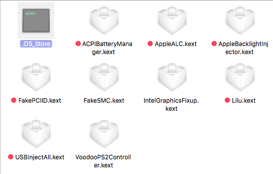

Fatta l'installazione nonostante i kext presenti in foto

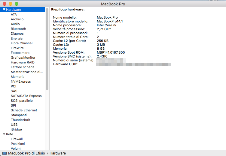

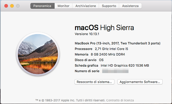

i tasti per la luminosità dello schermo non funzionano, tastiera e touch invece si, i tasti del volume funzionano pure quelli per lanciare itunes, l'icona della batteria è presente e funziona; La nota dolente è l'audio che non è stato riconosciuto dovrebbe essere un 8086:9d71 la wifi mi sà che non è supportata, ma per il momento uso una usb-wifi, l'ethernet non è presente nel portatile
Allego la cartella apci e il config magari qualcuno riesce a darmi una mano per i tasti della luminosità e correggere in generale il dsdt. il pc tra le altre cose non si spegne fa tutta la procedura di spegnimento, spegne lo schermo ma rimane acceso il tasto del power

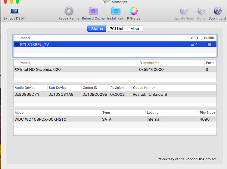

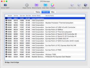

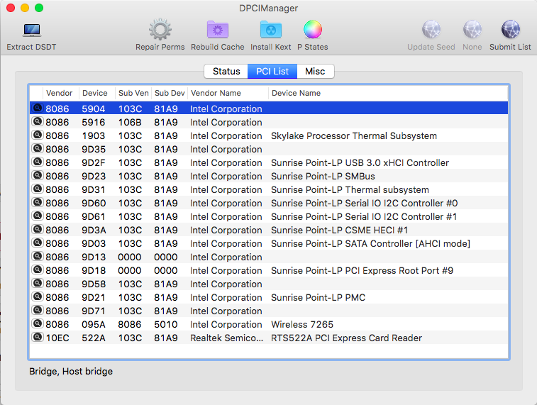

Meglio se posti anche la EFI, inoltre lancia DPCIManager , clicca su update seed e update IDs  e poi posta immagine sia di Status che PCI List.

EDIT: Altra cosa, guardando il contenuto di Clover/Kexts vedo un AppleBacklightinjector.kext, è quello consigliato da rehabman per far funzionare il Brightness, però d quello che ho capito andrebbe installato in L/E e in più abbisogna di una KtP nel config e di un SSDT_PNLF in patched. Così come sei messo ti blocca del tutto la luminosità, secondo me togliendolo dovrebbe funzionarti, poi, se vuoi, si può provare a vedere se con quel metodo funziona meglio.

DPCIManager.zip

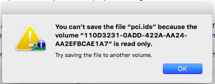

Ho eseguito varie, togliendo il kext per la luminosità i due tasti non funzionano lo stesso, per quanto riguarda l'audio con 28 funziona e si sente dagli altoparlanti interni, come posso faccio un confronto audio/volume.
Quando cerco di fare updateID mi mostra questo errore
Per il resto ho allegato tutto. tranne la cartelle kext all'interno della clover in efi che mi genera un file più grande di 10mb.

Quell'errore ci dpcimanager non mi piace, i privilegi non sono corretti, prova a lanciare Repair Home Privileges allegata, quando ha finito (ci vuole un po') riavvia e riprova.
La prossima volta elimina i temi non i kext, quella è una delle informazioni che servono.

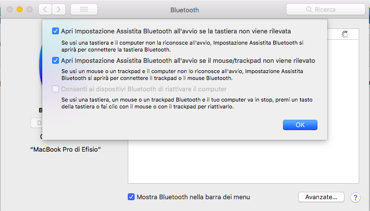

Tra le altre cose mi sono accorto che funziona pure il tasto che manda offline il notebook, infatti se lo schiaccio il bluetooth viene spento, altra cosa di cui mi sono accorto che la batteria si scarica veramente velocemente come se il sistema non riesca a scalare la cpu, ora vedo dopo la spunta di hwp se la situazione migliora.

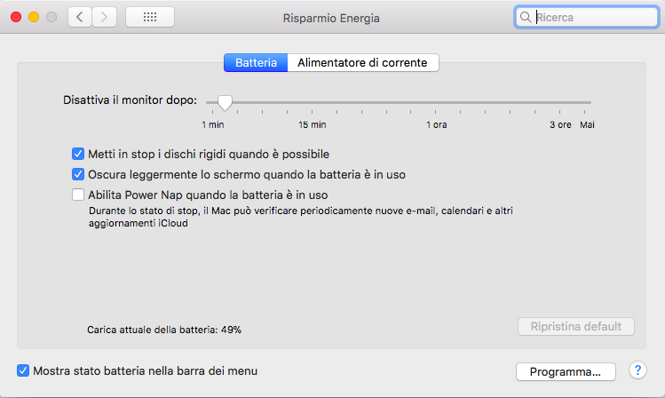

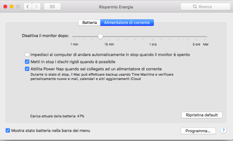

Lo spegnimento non va ancora. mi potresti indicare la procedura per modificare l'ibernazione. Provo con dart da 1 a 9?
config_ioreg_versione3.zip
Prima di risolvere eventuali problemi meglio configurare a dovere il sistema, comunque per Hibernate mode aprire terminale ed eseguire i seguenti comandi uno alla volta (verrà richiesta la password di sistema)

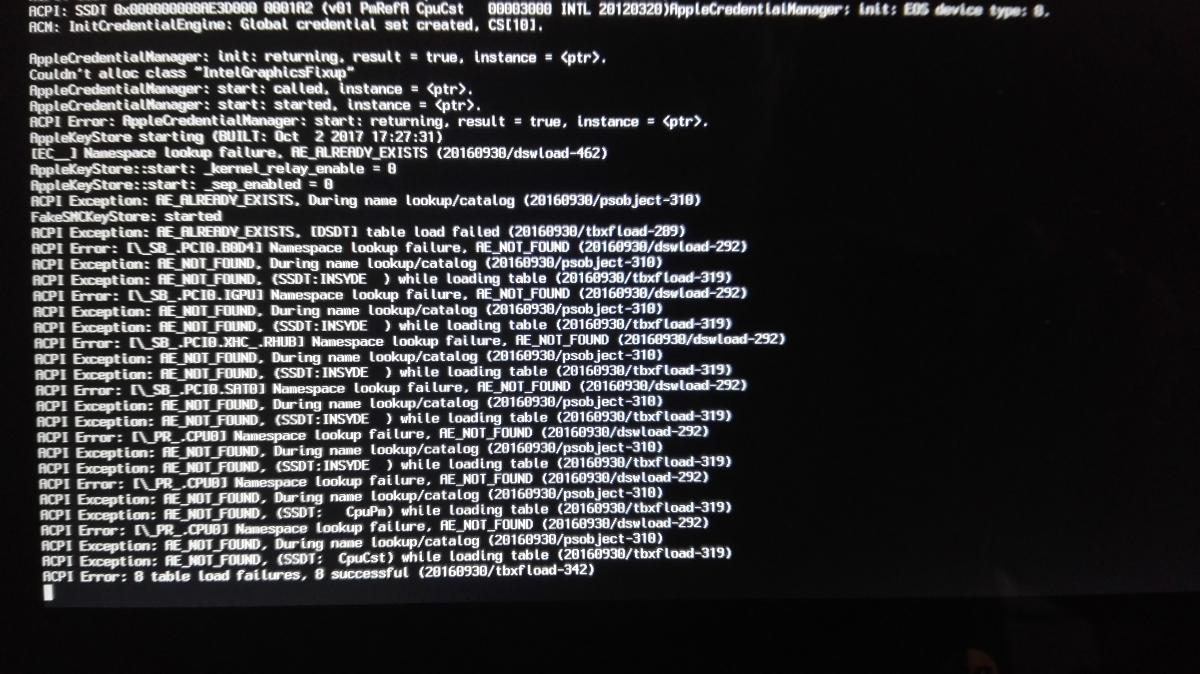

Non riesco a decompilare le tabelle, c'è qualcosa che non va.
Ripeti la procedura per estrarle (sempre cancellare il contenuto di origin ), 30 sec bastano.

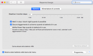

Nel frattempo metti anche questo SSDT in patched e rifai ioreg. Controlla lo stop, posta anche immagine di Preferenze di sistema / Energia, sia di batteria che di alimentazione a corrente, stessa cosa per Bluetooth / Avanzate
SSDT-USBX.aml.zip
Non puoi togliere ssdt-12, solo gli ssdt dinamici vanno tolti.
iasl lo vedeva come un duplicato di uno di quelli sopra. Probabile che il dump non sia stato fatto correttamente (come hai già sottolineato), anche perché il DSDT che ho estratto ha un errore.
In entrambi lascia abilitato solo Metti in stop i dischi rigidi (Powernap blocca lo stop).
Non so che versione di Clover usi, l'ultima è la 4297, eventualmente prova con la 4200.
Non mi hai detto come si comporta lo stop, dimmelo dopo aver messo a posto il discorso precedente.
