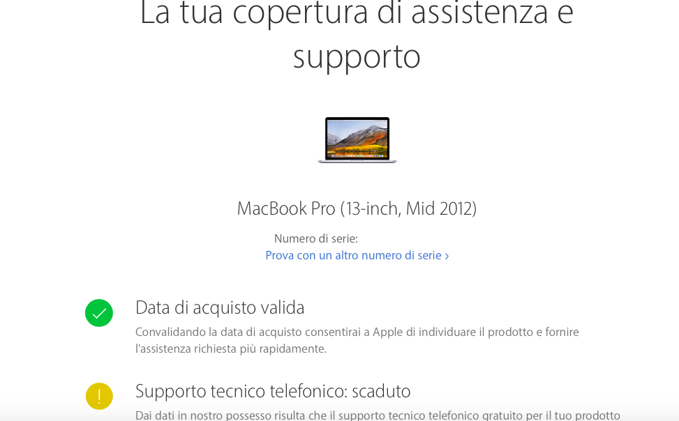

foskvs Posted October 19, 2017 Share Posted October 19, 2017 uhm no vedi che il mac mini usa un altro apple id No, intendo che sul tuo config c'era il seriale di un vero macbook pro. Visto che non possiedi quel mac, rischi che tu e il proprietario del vero mac rischiate il ban dell'id. Link to comment Share on other sites More sharing options...
sasuke1989 Posted October 19, 2017 Author Share Posted October 19, 2017 L'ha messo da solo quel seriale, avevo provato a cercare anche io. quindi basta sostituire il config con quello che mi hai allegato? Link to comment Share on other sites More sharing options...
foskvs Posted October 19, 2017 Share Posted October 19, 2017 L'ha messo da solo quel seriale, avevo provato a cercare anche io. quindi basta sostituire il config con quello che mi hai allegato? Sì, sostituisci e sei a posto. Clover genera i seriali con un certo criterio. Può capitare che ne generi uno già usato. In tal caso basta generarne uno nuovo da clover configurator. Link to comment Share on other sites More sharing options...

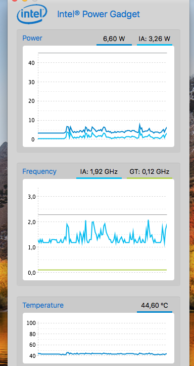

foskvs Posted October 20, 2017 Share Posted October 20, 2017 Scarica intel power gadet (https://software.intel.com/file/553992/download) e fai uno screen delle frequenze del processore. Hai il controllo della luminosità? Link to comment Share on other sites More sharing options...
sasuke1989 Posted October 20, 2017 Author Share Posted October 20, 2017 ecco lo screen. per il controllo luminosità si, e la ho al minimo sempre, per consumare meno batteria. Link to comment Share on other sites More sharing options...
foskvs Posted October 20, 2017 Share Posted October 20, 2017 Hai un SSDT per il power management in EFI/CLOVER/ACPI/patched? Link to comment Share on other sites More sharing options...
sasuke1989 Posted October 20, 2017 Author Share Posted October 20, 2017 in quella cartella solo il file DSDT.aml Link to comment Share on other sites More sharing options...
foskvs Posted October 20, 2017 Share Posted October 20, 2017 Allega il config che stai usando. Link to comment Share on other sites More sharing options...
sasuke1989 Posted October 20, 2017 Author Share Posted October 20, 2017 ok, allegato ^^ oltre questo sembra andare benissimo config.plist.zip Link to comment Share on other sites More sharing options...
foskvs Posted October 20, 2017 Share Posted October 20, 2017 ok, allegato ^^ oltre questo sembra andare benissimo Scarica questa cartella. Apri il terminale e scrivi cd ~/Downloads cd ssdtPRGen.sh-Beta ./ssdtPRGen.sh se ti chiede di aprirlo, rispondi di no. Sempre da terminale, scrivi cd ~/Library/ssdtPRGen/ cp ssdt.aml ~/Desktop/. Metti SSDT.aml in EFI/CLOVER/ACPI/patched e sostituisci il config con quello che ti allego (ho tolto "generate p states" e "generate c states"). Ovviamente tini a portata una usb funzionante, non si sa mai. ssdtPRGen.sh-Beta.zip config.plist.zip Link to comment Share on other sites More sharing options...
