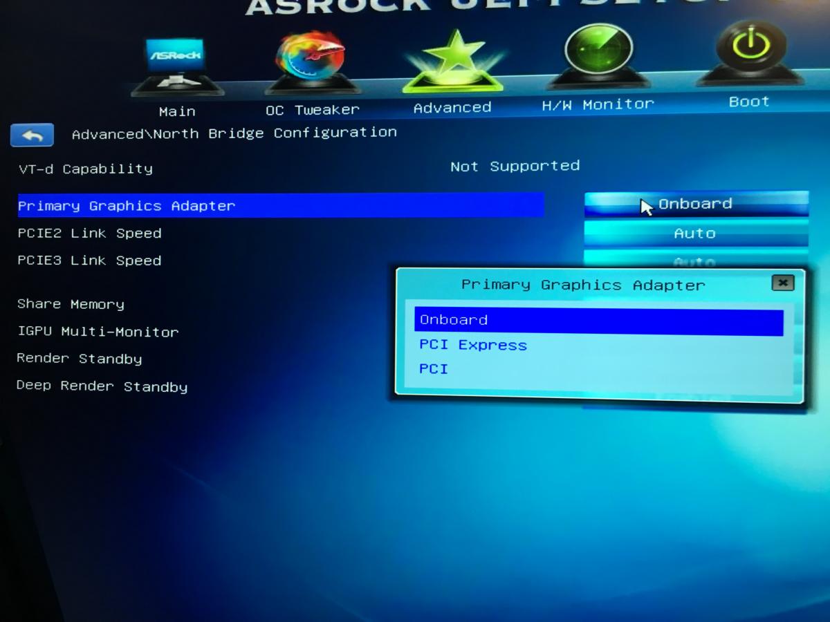

marcoenancy Posted October 7, 2017 Author Share Posted October 7, 2017 Per installare clover su disco, ti conviene copiare la EFI della usb nella EFI del disco. La scheda video dovrebbe andare con i driver nativi di macOS.Quindi senza far partire l’installer di clover copio solo la EFI dalla USB nella root del disco dove ho installato high sierra? Ps. Sono su AFS.Per quanto riguarda la scheda video Grx670, se faccio il boot con la scheda abilitata dal BIOS il boot non va a buon fine e si riavvia il pc. Se invece faccio il boot dalla intel integrata, una volta completato il boot riconosce correttamente anche la Gtx670. In particolare modificando questo parametro relativo alla scheda video Link to comment Share on other sites More sharing options...
foskvs Posted October 7, 2017 Share Posted October 7, 2017 Quindi senza far partire l’installer di clover copio solo la EFI dalla USB nella root del disco dove ho installato high sierra? Ps. Sono su AFS. Esatto. Ti risparmi il dover riconfigurare tutto quanto La riconosce correttamente perché le Kepler sono supportate dai driver di OSX. Hai provato mettendo la spunta su inject nvidia sul config.plist? Link to comment Share on other sites More sharing options...

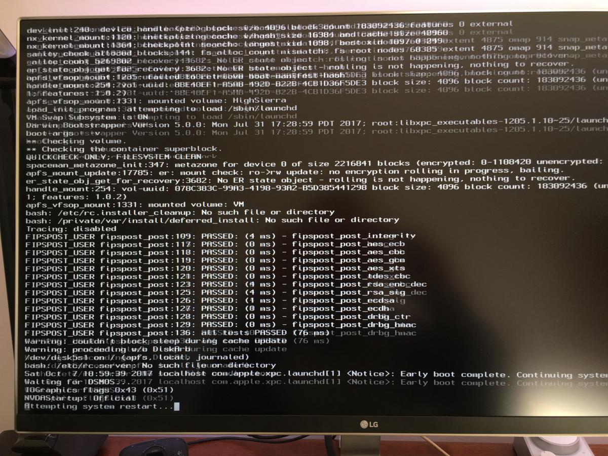

marcoenancy Posted October 7, 2017 Author Share Posted October 7, 2017 Esatto. Ti risparmi il dover riconfigurare tutto quanto La riconosce correttamente perché le Kepler sono supportate dai driver di OSX. Hai provato mettendo la spunta su inject nvidia sul config.plist? Avevo provato in fase di installazione ma si bloccava il boot, dici di ri provare adesso che ho fatto l'installazione? Ho provato a spuntare inject nvidia ma si riavvia durante il boot se abilito la gtx 670. Come posso fare? ? Allego screen appena prima del reboot Link to comment Share on other sites More sharing options...

marcoenancy Posted October 7, 2017 Author Share Posted October 7, 2017 devi installare i web driver... nel caso prova a mettere "Nvidia Generic" sul config Avendo spuntato inject Nvidia non mi si avvia più Sierra, quindi non posso più apportare modifiche con Clover, potresti modificarmelo tu? Lascio in allegato la cartella EFI Ok, sono riuscito a modificarlo da Windows... Provo ad installare i web driver e a mettere Nvidia generic sul config e vi aggiorno devi installare i web driver... nel caso prova a mettere "Nvidia Generic" sul config Durante l'installazione dei driver Nvidia mi restituisce un errore. I web driver li ho presi da qua http://www.insanelymac.com/forum/topic/324195-nvidia-web-driver-updates-for-macos-high-sierra-update-09262017/ ed ho controllato che la mia build è 17A365 devi installare i web driver... nel caso prova a mettere "Nvidia Generic" sul config Non ho installato i web driver ma mettendo la spunta su Nvidia generic fa il boot dalla gtx 670 finalmente!!! Adesso cosa devo fare? Devo trovare dei web driver che si installino o sono apposto così? Ho notato che quando premo su riavvia o spegni mi mostra delle scritte del terminale sulla sinistra in alto del monitor e poi si riavvia, ma è molto lento. Grazie infinite!!!! Adesso però ho un problema su windows (che è su un altro HDD). Non mi mostra niente a display dopo il caricamento con il logo di windows se avvio dalla gtx 670. Se invece avvio dalla intel integrata fa il boot dalla integrata e poi una volta che arrivo su desktop mi mostra il video anche sul display collegato alla gtx 670 Link to comment Share on other sites More sharing options...
marcoenancy Posted October 7, 2017 Author Share Posted October 7, 2017 Update: Ho risolto con windows disattivando l'integrata, non so per quale motivo una volta avviato windows mi switchava sull'integrata. Quindi adesso come controllo su HighSierra che tutti i driver siano apposto? Infine dovrei installare clover su SSD in modo da poter fare il boot di MacOS senza bisogno della chiavetta. Qualcuno mi sa dare qualche dritta? Grazie a tutti Link to comment Share on other sites More sharing options...

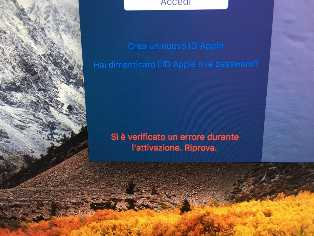

marcoenancy Posted October 7, 2017 Author Share Posted October 7, 2017 Io avevo seguito quello. Di più non mi ricordo, visto che è passato tanto tempo. Ok, ci provo, grazie. Un altra cosa, non riesco a fare accesso ad iMessage e a face time e Siri appena lo apro mi dice "scusa potresti ripetere?" Link to comment Share on other sites More sharing options...
foskvs Posted October 7, 2017 Share Posted October 7, 2017 Ok, ci provo, grazie. Un altra cosa, non riesco a fare accesso ad iMessage e a face time e Siri appena lo apro mi dice "scusa potresti ripetere?" Ti esce un messaggio con codice cliente o qualcos'altro? Link to comment Share on other sites More sharing options...
marcoenancy Posted October 7, 2017 Author Share Posted October 7, 2017 Ti esce un messaggio con codice cliente o qualcos'altro?Prima mi ha fatto autorizzare dall’iPhone con codice, ma poi mi esce questo avviso Link to comment Share on other sites More sharing options...
