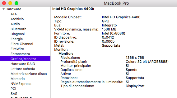

foskvs Posted September 26, 2017 Author Share Posted September 26, 2017 Sostituisci il config... se vuoi disattivare la Nvidia, fammi un ioreg e passami il dsdt...ma non credo sia questo Risolto proprio ora. Era la nvidia. L'ho disabilitata dal SSDT-7.aml e ho aggiunto un SSDT (allegato qui sotto) per disabilitare la scheda video dedicata. In giro si trovano patch già pronte, ma bisogna adattarle alle proprie tabelle acpi (per esempio nel mio ssdt la gpu è rp05, mentre per molti è PEG0). L'installer si avvia. Ora provo ad aggiornare direttamente da sierra. SSDT-RP05-PEGP-Spoof.zip Link to comment Share on other sites More sharing options...

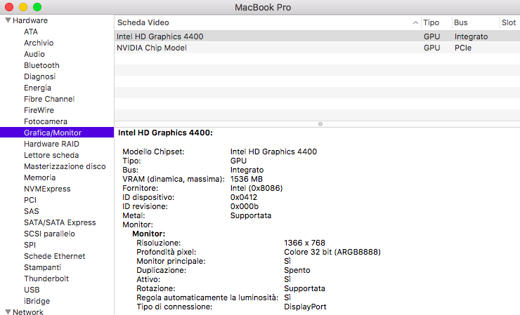

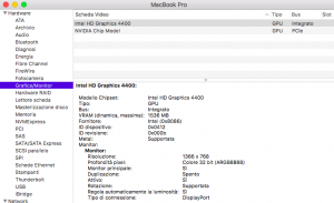

foskvs Posted September 27, 2017 Author Share Posted September 27, 2017 tutto trovi nella mia guida Sierra sezione notebook, efi completo dsdt ssdt e altro La tua gpu è definita solo nel DSDT (\_SB.PCI0.RP05.PEGP) e manca un metodo _OFF per spegnerla. Ho provato a chiamarlo in _INI nel DSDT. Prova ad avviare sierra prima solo il DSDT e poi il DSDT insieme al SSDT qua sotto. In Resoconto di Sistema -> Grafica/Monitor ti mostra ancora due schede video? DSDT.zip SSDT-RP05-PEGP-Spoof.zip Link to comment Share on other sites More sharing options...

foskvs Posted September 27, 2017 Author Share Posted September 27, 2017 Con i dsdt e ssdt che mi hai dato rimane adesso bloccato sulla riga di: Sound assertion in AppleHDADriver.... Prova ad avviare sierra. In Resoconto di Sistema -> Grafica/Monitor, quante schede video ti mostra? Solo l'integrata o anche la dedicata? Link to comment Share on other sites More sharing options...
Ludox Posted September 27, 2017 Share Posted September 27, 2017 Sia con i miei dsdt e ssdt e quelli fatti da te risulta sempre (come prima) rileva solo la intel hd 4400 integrata La R7 M265 non è mai stata rilevata ne anche sulle precedenti versioni OS X Link to comment Share on other sites More sharing options...

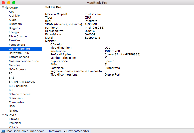

foskvs Posted September 27, 2017 Author Share Posted September 27, 2017 Sia con i miei dsdt e ssdt e quelli fatti da te risulta sempre (come prima) rileva solo la intel hd 4400 integrata La R7 M265 non è mai stata rilevata ne anche sulle precedenti versioni OS X Iris pro?? Sul mio uso fakepciid per farla rilevare come hd 4400, ma non penso sia questa la causa. Ti allego la mia cartella clover attuale, con cui sono riuscito a installare high sierra. Avendo una configurazione simile riguardo alla grafica, magari basta trovare le differenze. C'è tutto, ho solo tolto i "dati sensibili", la cartella Themes e i kext dalle cartelle 10.10 e 10.11 CLOVER.zip Link to comment Share on other sites More sharing options...
