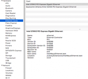

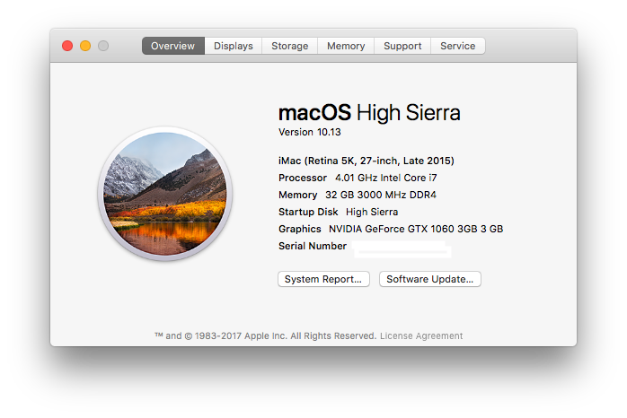

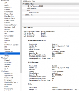

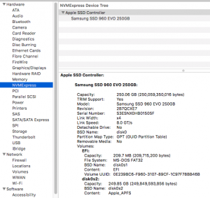

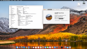

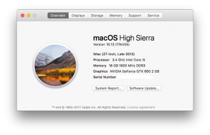

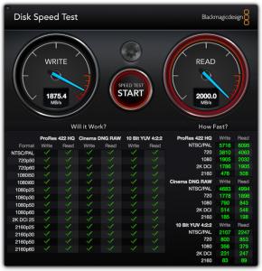

Kanchi Posted September 28, 2017 Author Share Posted September 28, 2017 Va bien con algunos detalles. GA-Z170x Gaming 7 (17,1) Clover 4222 (Xcode9) 32GB DDR4 3000 Samsung 960 m.2 NvME 250 Gb, OOB (macOS) Trim reconocido Samsung 850 m.2 250 Gb evo (Windows 10) Nvidia GTX 1060 3Gb ( Bastantes detalles, para la instalación de los Web drivers) Funcionando Creative SoundCore 3D Gaming Audio (CA0132), Funcionando Lan Intel I219V2 + Atheros Killer E2400, Funcionando Wifi, TP-Link Archer T9E 802.11AC AC1900, Funcionando BT 4.0, IOGear GBU521 ---> Oontz Angle3 Wifi+BT ---> BCM94360CD (En camino, para reemplazo de Wifi + Iogear) LiteOn BDRW/DVDRW Se duerme, despierta con Botón de Encendido. Esta tarjeta tiene un defecto conocido en Sierra que al despertar hay que: reiniciar o poner pantalla a dormir (hot corners) Falta depurar USBs funcionan Thunderbolt Firmware actualizado (se hace solo en windows), no tengo como probarlo Tengo que mejorar el tiempo de arranque. Link to comment Share on other sites More sharing options...

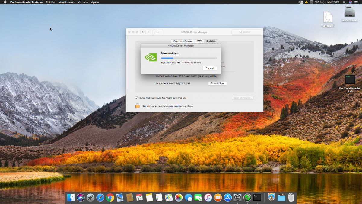

Kanchi Posted October 6, 2017 Author Share Posted October 6, 2017 Clover 4241 <17A405> High Sierra Suplemental Update Rompe Nvidia Web drivers. Si desea cambiar NVDARequiredOS antes de tener update de Nvidia vea antes esto y tambien. apfs.efi MD5: 332e12d8b66acf9d7439778a24bf7b0a Mismo tamaño diferente MD5 a versión final apfs.efi.zip 1 Link to comment Share on other sites More sharing options...

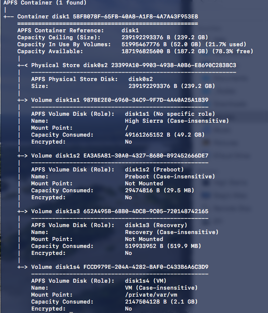

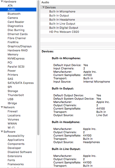

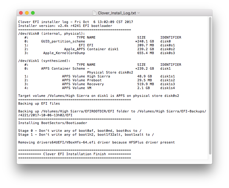

Kanchi Posted October 6, 2017 Author Share Posted October 6, 2017 Instalación típica disco sin particiones extras. Diskutil apfs list Realtek ALC1150: LiLu 1.1.7 y AppleALC 1.1.4 sin argumentos extras (Custom Flags) + Boot Layout ID : 11 Funcionando Ok. Link to comment Share on other sites More sharing options...

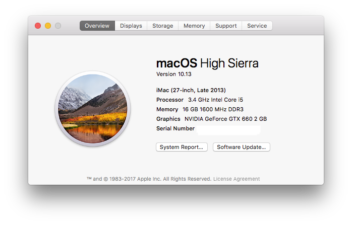

Kanchi Posted October 10, 2017 Author Share Posted October 10, 2017 Por lo que he visto, puedes tener 1. Un sistema que todo sea compatible y sin problemas, es el mejor de los casos y todo te parecerá bien y el funcionamiento será óptimo. 2. Otro sistema en el cual tienes compatibilidad o posibilidades de serlo y algunos problemas que pueden ser menores y tu hackintosh funciona casi al 100%. 3. Otros que tienes problemas para la instalación problemas de video y que tiene muchas partes que no puedes intercambiar. Comencé la aventura beta con un sistema a mi parecer muy compatible con mobo gibabyte z97x, ssd, nvidia fermi gtx660 , realtek alc1150, lan intel giga bit para la cual existe kext desde hace tiempo. El camino no fue exento de problemas, por una combinación de bugs mucho desconocimiento y herramientas en desarrollo, prueba y error, tiempo, leer aprender y buscar en todos lados y en cualquier idioma (Gracias Google y Thor). High Sierra es un iceberg y estamos descubriendo muchas cosas nuevas cada día, un nuevo sistema de archivos apfs, lastima zfs que tiene que ver con Oracle hubiese sido ideal para HS más maduro, estable. Muy poca información aún para desarrolladores. Si buscan alguna versión en beta de apfs para Windows de Paragon o Tuxera u otro no lo hay ni fecha para una beta, lo que en lo personal que la interacción con Windows es muy importante. Lo bueno de todo es que había problemas con Clover y Slice y devs que han hecho un trabajo excelente mejorándolo y ahora compilo mi propia versión de Clover del source. Si miras por otros lados en los foros de usuarios mac también han tenido problemas similares como éste y se cuestionan si vale la pena. https://forums.macrumors.com/threads/is-upgrading-to-high-sierra-worth-it.2072858/ Tengo una laptop que el video no logro que funcione y si en Sierra y es fermi no necesita web drivers aunque los probé y nada todo lo demás trabaja. En fin, hay más pero para hacerlo corto, si pones tu sistema tal vez podamos darte luces para que lo logres. Suerte con eso Link to comment Share on other sites More sharing options...

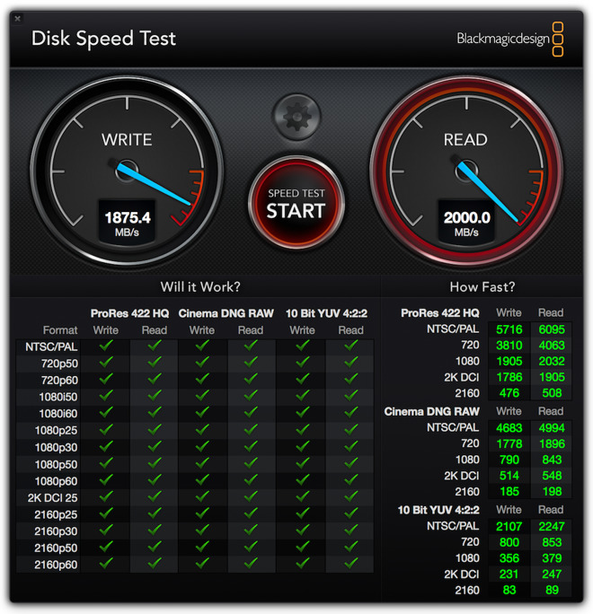

Derty Posted October 11, 2017 Share Posted October 11, 2017 He hecho lo mismo, realice un clonado del SSD samsung a otro igual, y en APFS indudablemente me va mas lento, arranque, apertura, compilar video con subtitulos, puedo decir que un 15%, incluso se nota cuando buscas dentro de un pdf. actualize a 0.13.1 beta (17B35a), y no veo mejoras tampoco en el de APFS, no voy a hacer pruebas y poner capturas, estoy un poco liado y viejo para esto..jajaja, esperare a 10.13.4 para ver si mejora, ahora preciso el equipo para trabajar... en general va todo como la ceda, mi equipo incluso siendo algo viejo, responde bien, no veo problemas en mi trabajo cotidiano. GA-Z87X-UD3H intel i5 4570 ASUS 650 GTX 16 GB SKILL 1600 1 Link to comment Share on other sites More sharing options...
surfcaster Posted October 11, 2017 Share Posted October 11, 2017 Derty, prueba a instalar en un HDD con formato HFS+ y pasarlo/clonarlo entonces a un SSD en ese mismo sistema de archivos, no lo he hecho yo aun pero viendo como funciona en mi viejo HDD ...... seguro mejorara muchísimo, en cuanto pueda sacar una copia de Yosemite del SSD hago la prueba Link to comment Share on other sites More sharing options...

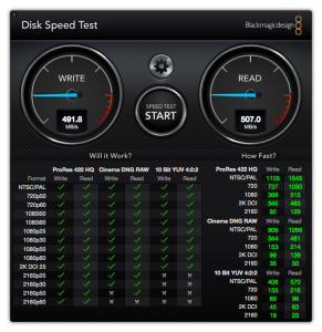

Derty Posted October 11, 2017 Share Posted October 11, 2017 Eso es lo que hice, instale en un disco toshiba de 1 TB HDD y lo pase a HFS+ SSD. hice la instalación en SSD con AFPS, quedo lento... hice la instalación en SSD con HFS+ iba mejor pero la casque, y como se que los SSD el tema de formateos continuos parece cascarlos, hice una en HDD y clone a SDD.. y ya... dos días perdidos jugando.. me quedo con SSD en HFS+ Intel 8 Series Chipset: Fabricante: Intel Producto: 8 Series Chipset Velocidad del enlace: 6 gigabits Velocidad del enlace negociada: 6 gigabits Interconexión física: SATA Descripción: AHCI Version 1.30 Supported Samsung SSD 850 EVO 250GB: Capacidad: 250,06 GB (250.059.350.016 bytes) Modelo: Samsung SSD 850 EVO 250GB Revisión: EMT02B6Q Número de serie: S2R6NX0J338462T Native Command Queuing: Sí Profundidad de la cola: 32 Soporte extraíble: No Unidad extraíble: No Nombre BSD: disk0 Tipo de soporte: Estado sólido Compatibilidad con TRIM: Sí Tipo de mapa de particiones: GPT (Tabla de particiones GUID) Estado S.M.A.R.T.: Verificado Volúmenes: mi disco contra un mackbook pro finales 2015 Link to comment Share on other sites More sharing options...
