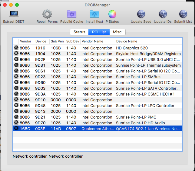

volevo sapere se qualcuno fosse riuscito a far riconoscere la scheda Wifi in firma (una Atheros Qualcomm QCA6174). Il Bluetooth funziona, se vado in dpci manager mi rileva anche la scheda di rete, però se vado su airport o in "info su questo Mac" non vedo nulla.. c'è qualche possibilità che possa funzionare?

Non è supportata, mi spiace. Puoi acquistare una scheda wifi usb o sostituire quella interna con una compatibile. Se non hai problemi di budget e non hai paura di aprire il portatile, ti consiglio la seconda. Guarda prima il formato della tua scheda. È m.2? mini pcie? full size? half size? Qual è la configurazione delle antenne?

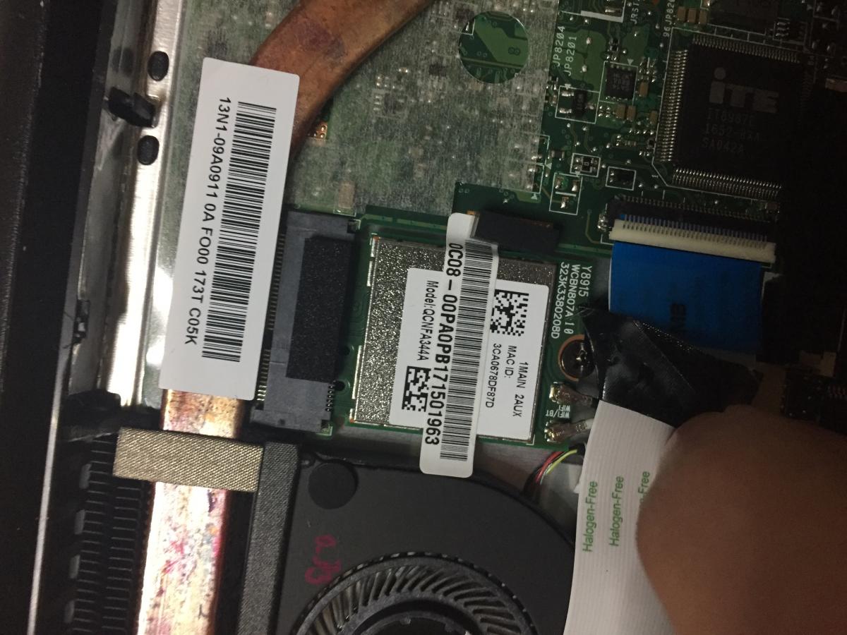

Modello del portatile? Basta che cerchi qualcuno che l'ha già smontato su youtube. Dimmi il modello e ti dico se è M.2 o mini PCIe. :)
Edit:
Cercando SF314-51 su youtube ho trovato questo frame:
Sembra una NGFF (ha tre parti distinte nella presa, mentre le mini pcie ne hanno due). Cercando QCA6174 ho trovato che ha la configurazione antenne 2x2:2. Se così fosse, io andrei sulla BCM94352Z. Wifi ac + BT 4.0 compatibile con un paio di kext.

Ho trovato un altro video di un acer swift 3 e si vede la vite di fissaggio singola al centro, tipico delle schede m.2
Ti avviso che aprire un portatile non è sempre facile, in quanto c'è sempre il rischio di tranciare cavi importanti. Se non te la senti, pensa a un adattatore usb. :D

grazie per la risposta foskvs, ma per togliere la scheda dovrei dissaldare le due viti che sono stagnate, mi sa che non è lavoro per me ?
Stagnate??
la vite è una a croce, l'altre due sono le antenne, che sono semplicemente messe a pressione
Basta che tu le forzi delicatamente e si staccano...
Stagnate??
ah quindi devo tener conto anche dei fori per le antenne quando acquisterò la broadcom? Nel senso devono essere tutti e due a destra della vite centrale?
Le antenne non ti vengono spedite. Devi usare quelle attuali. Basta che le metti nello stesso ordine di adesso. Come è già stato detto, vanno a pressione. Per toglierle, ti puoi aiutare con un cacciavite. Delicato, senza scassare tutto quanto...
