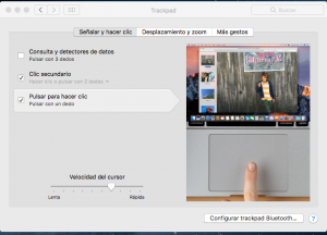

encontraremos lo necesario para parchear nuestro DSDT y SSDT (batería, sonido, etc.).  Para el TouchPad he utilizado este que fue el que mejor me funciono

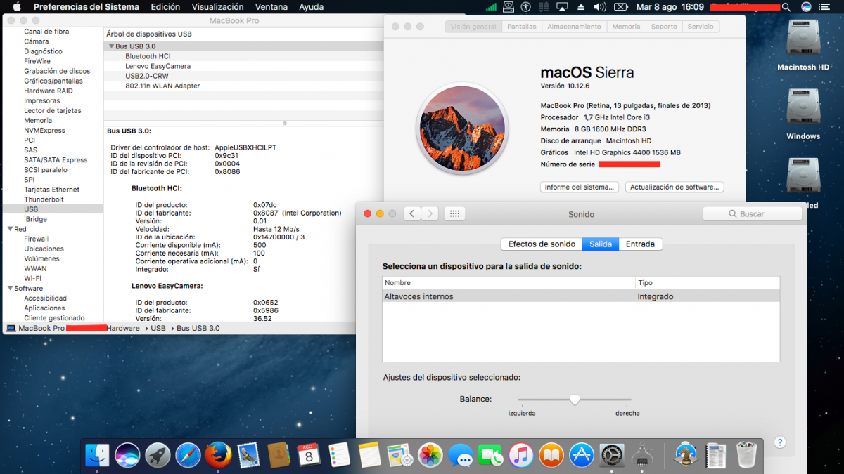

Funciona:
Bluetooth  ok
Sonido  ok   http://www.insanelymac.com/forum/files/file/496-applehda-patcher/. Conexant CX20752
Wifi ok.   EDIMAX EW-7811Un en PC componentes
Aceleración y gráficos Ok
USB  ok
Sleep/wake  Ok
Tapa cerrar/abrir Ok
XCMP. Ok

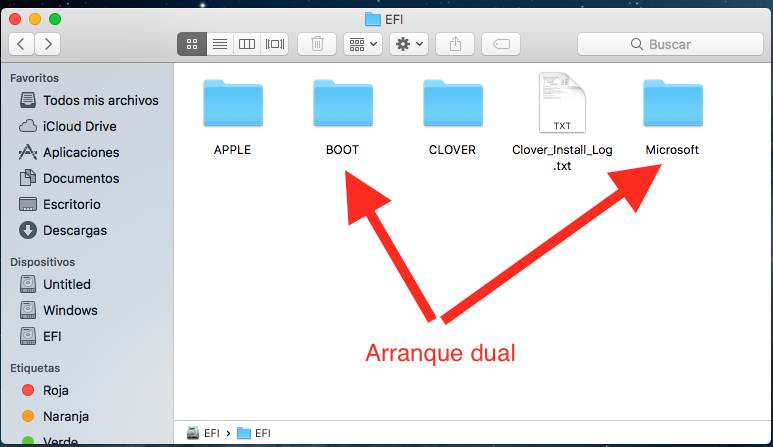

Una vez instalado Sierra procedemos la instalacion de Windows en mi caso Windows10.  El instalador lo he creado con el asistente Boot Camp siguiendo esta guía:
Durante la instalación de Windows seleccionamos la partición creada anteriormente con Utilidad de discos le damos a borrar y crear nueva, Windows automáticamente creara sus particiones y se instalara.

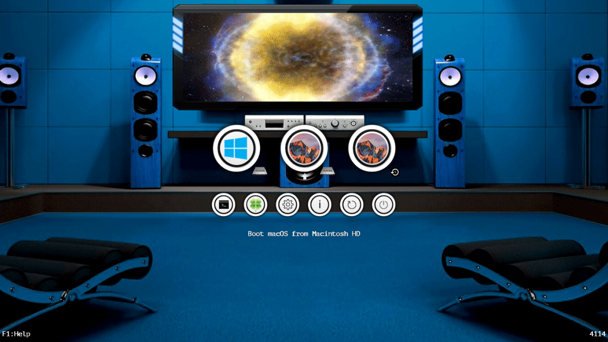

Seguidamente tendremos que crear la Boot Entry para Mac OS siguiendo esta guía:
Una vez creada la boot Entry reiniciamos y seleccionamos como primera opción en el bios la entrada de Mac OS, grabamos e iniciamos con el USB de instalación, reinstalamos Clover, reiniciamos y ya tendremos nuevamente el arranque de Sierra solucionado.
post-887245-0-11285500-1502202651_thumb.png    post-887245-0-08421600-1502202784_thumb.png
Con todo esto tendremos instalado un Dual Boot con Sierra/Windows sin ningún problema.
