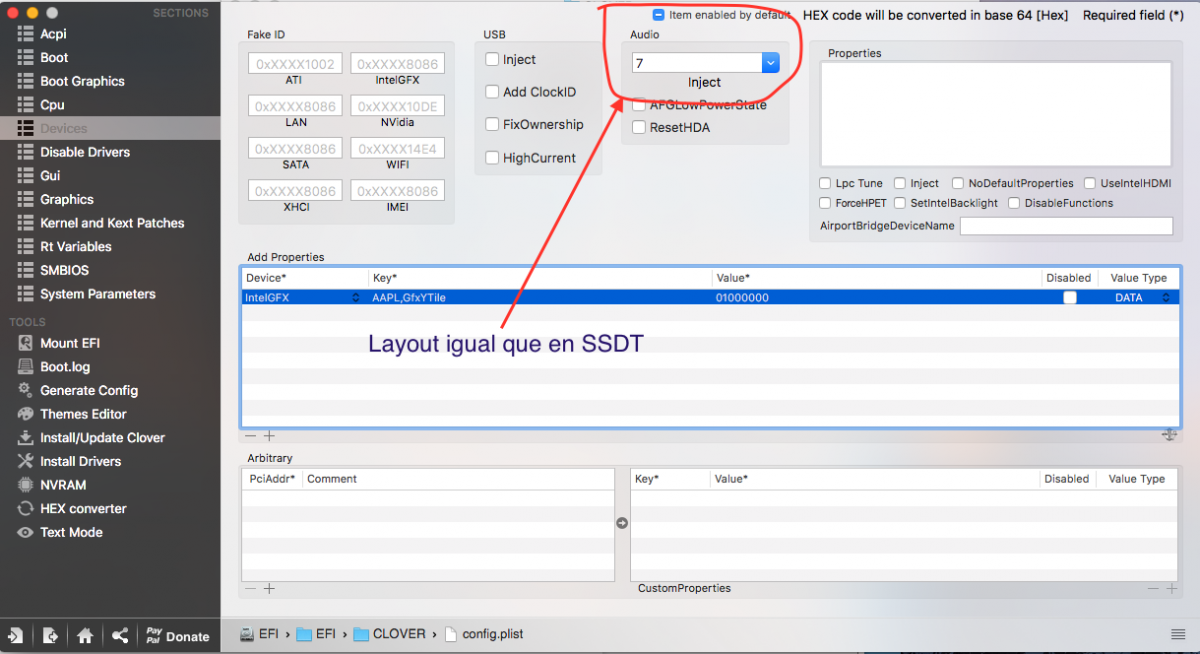

camillionario Posted August 11, 2017 Share Posted August 11, 2017 El equipo es un AIO Medion, SMBIOS 14,2 Tengo el SSDT-HDMI-HD4600+.aml en Clover/ACPI/patched Con VoodooHDA si he logrado tener audio HDMI pero con AppleALC & Lilu no. Con VoodooHDA también me funciona el micrófono interno que tampoco me funciona con el AppleALC & Lilu. También he probado con varios ID en Devices. Hola amigo,, el layout tiene que ser el mismo tanto en tu SSDT como en config.plist (ya sea 1, 7) para que te funcione. Deberias tener tanto en tu SSDT como en config.plist la misma personalidad, en mi caso es Layout 7: Device (HDEF) { Name (_ADR, 0x001F0003) // _ADR: Address Method (_DSM, 4, NotSerialized) // _DSM: Device-Specific Method { If (LEqual (Arg2, Zero)) { Return (Buffer (One) { 0x03 }) } Return (Package (0x10) { "AAPL,slot-name", "Built In", "name", "Realtek Audio Controller", "model", Buffer (0x21) { "Realtek ALC1150 Audio Controller" }, "hda-gfx", Buffer (0x0A) { "onboard-1" }, "layout-id", Buffer (0x04) { 0x07, 0x00, 0x00, 0x00 }, "PinConfigurations", Buffer (Zero) {} }) } Link to comment Share on other sites More sharing options...
thetwoangels Posted August 11, 2017 Share Posted August 11, 2017 Hola amigo,, el layout tiene que ser el mismo tanto en tu SSDT como en config.plist (ya sea 1, 7) para que te funcione. Deberias tener tanto en tu SSDT como en config.plist la misma personalidad, en mi caso es Layout 7: Device (HDEF) { Name (_ADR, 0x001F0003) // _ADR: Address Method (_DSM, 4, NotSerialized) // _DSM: Device-Specific Method { If (LEqual (Arg2, Zero)) { Return (Buffer (One) { 0x03 }) } Return (Package (0x10) { "AAPL,slot-name", "Built In", "name", "Realtek Audio Controller", "model", Buffer (0x21) { "Realtek ALC1150 Audio Controller" }, "hda-gfx", Buffer (0x0A) { "onboard-1" }, "layout-id", Buffer (0x04) { 0x07, 0x00, 0x00, 0x00 }, "PinConfigurations", Buffer (Zero) {} }) } Captura de pantalla 2017-08-11 a las 10.43.33.png Hola camillonario Sí, no tenía el mismo layout-id. Solucionado. Muchas gracias. Saludos Link to comment Share on other sites More sharing options...

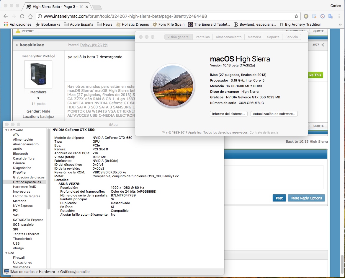

kaoskinkae Posted August 24, 2017 Share Posted August 24, 2017 ya salió la beta 7 descargando Link to comment Share on other sites More sharing options...

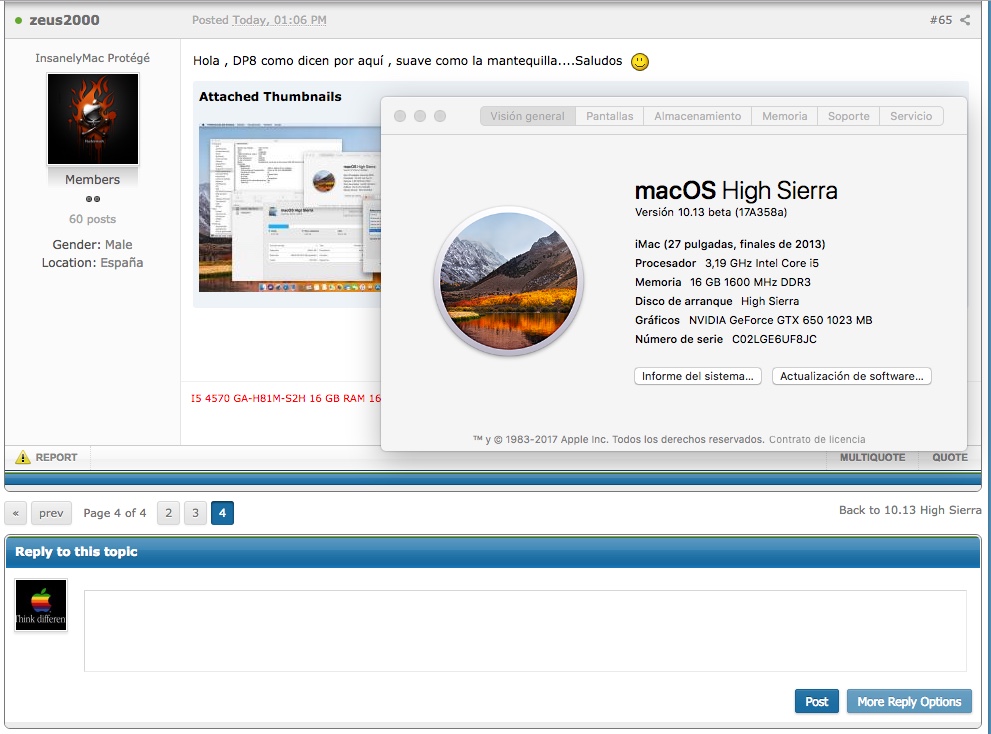

zeus2000 Posted August 29, 2017 Author Share Posted August 29, 2017 Hola , DP8 como dicen por aquí , suave como la mantequilla....Saludos 1 Link to comment Share on other sites More sharing options...

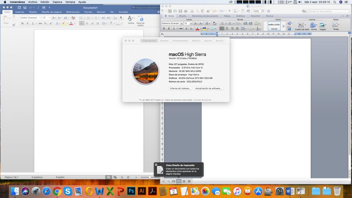

Derty Posted September 2, 2017 Share Posted September 2, 2017 no me aparece... el update... ya me espero la final... Edit: bueno ahi me apareció he visto algunos foros diciendo que office 2011 no es compatible con high sierra.. no es así, he probado 2011 version 14.7.6 y 2016 version 15.37 y ambos funcionan, el outlook 2016 es compatible con la actualización. update office 2011 https://www.microsoft.com/es-ES/download/details.aspx?id=55616 update office 2016 https://support.office.com/en-us/article/Microsoft-Office-support-for-macOS-10-13-High-Sierra-80bbd3cc-2412-4593-988a-1c5607b26b28 Link to comment Share on other sites More sharing options...
