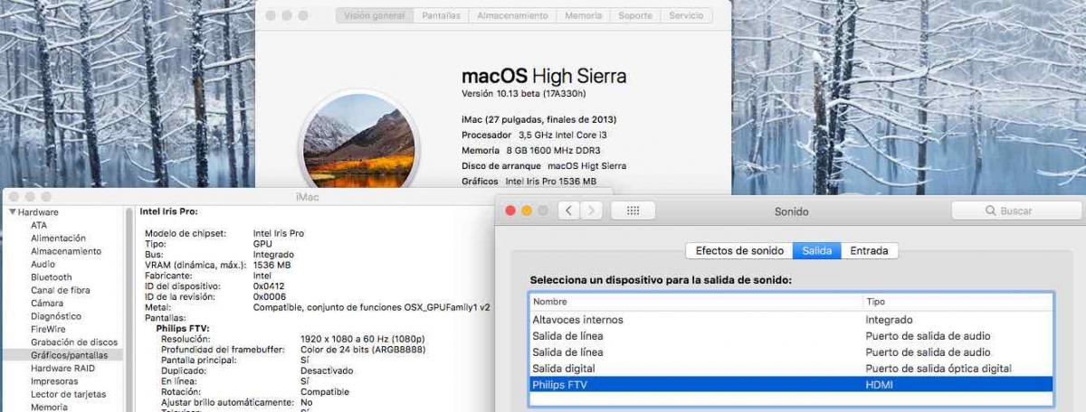

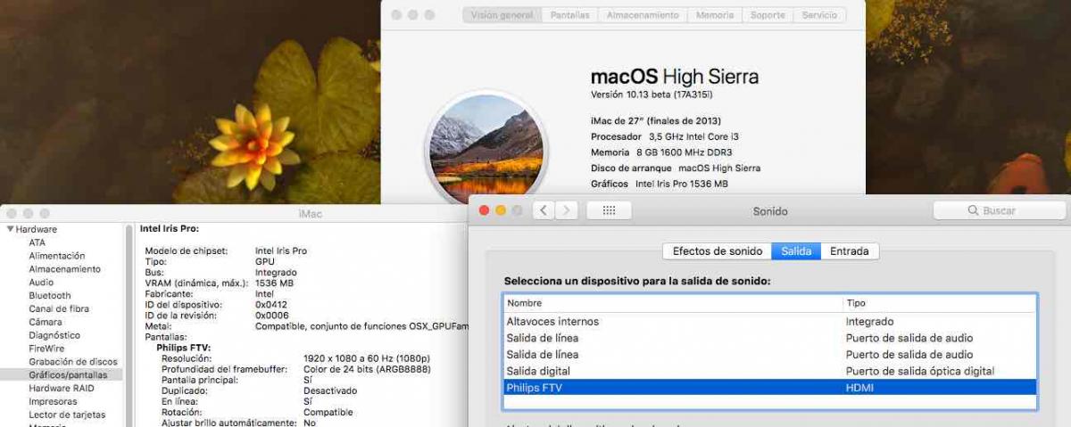

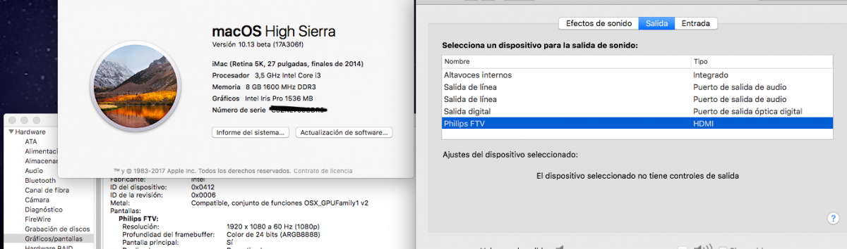

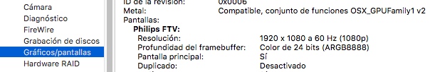

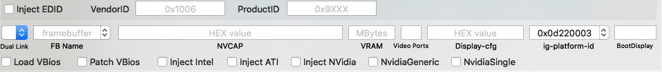

Instalé Sierra Alta desde cero y tengo video funcional con mi HD 4400 , solo me picaba la curiosidad ya que Zeus2000 mencionaba que "maquillaba" su HD4600 para que quedara como intel iris pro y compatible con Metal 2 y encima via DSDT o SSDT, quería saber como se hace y si era solo estética o aportaba algo mas.
Hola uzmi , haciendo pruebas desmarqué la casilla inject intel y inyectando ig-platform-id 0x0d220003 via SSDT en acpi- patchet para mi hd 4600 me la reconocido el sistema com intel iris pro ..Saludos

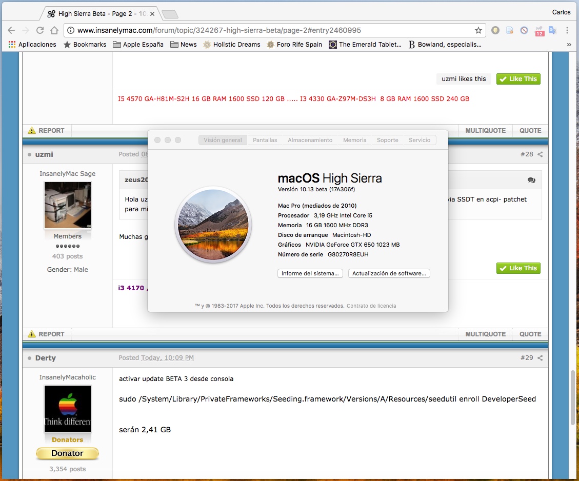

activar update BETA 3 desde consola
sudo /System/Library/PrivateFrameworks/Seeding.framework/Versions/A/Resources/seedutil enroll DeveloperSeed
serán 2,41 GB, 4 reinicios y 40 min....

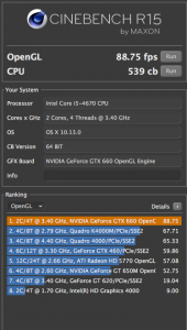

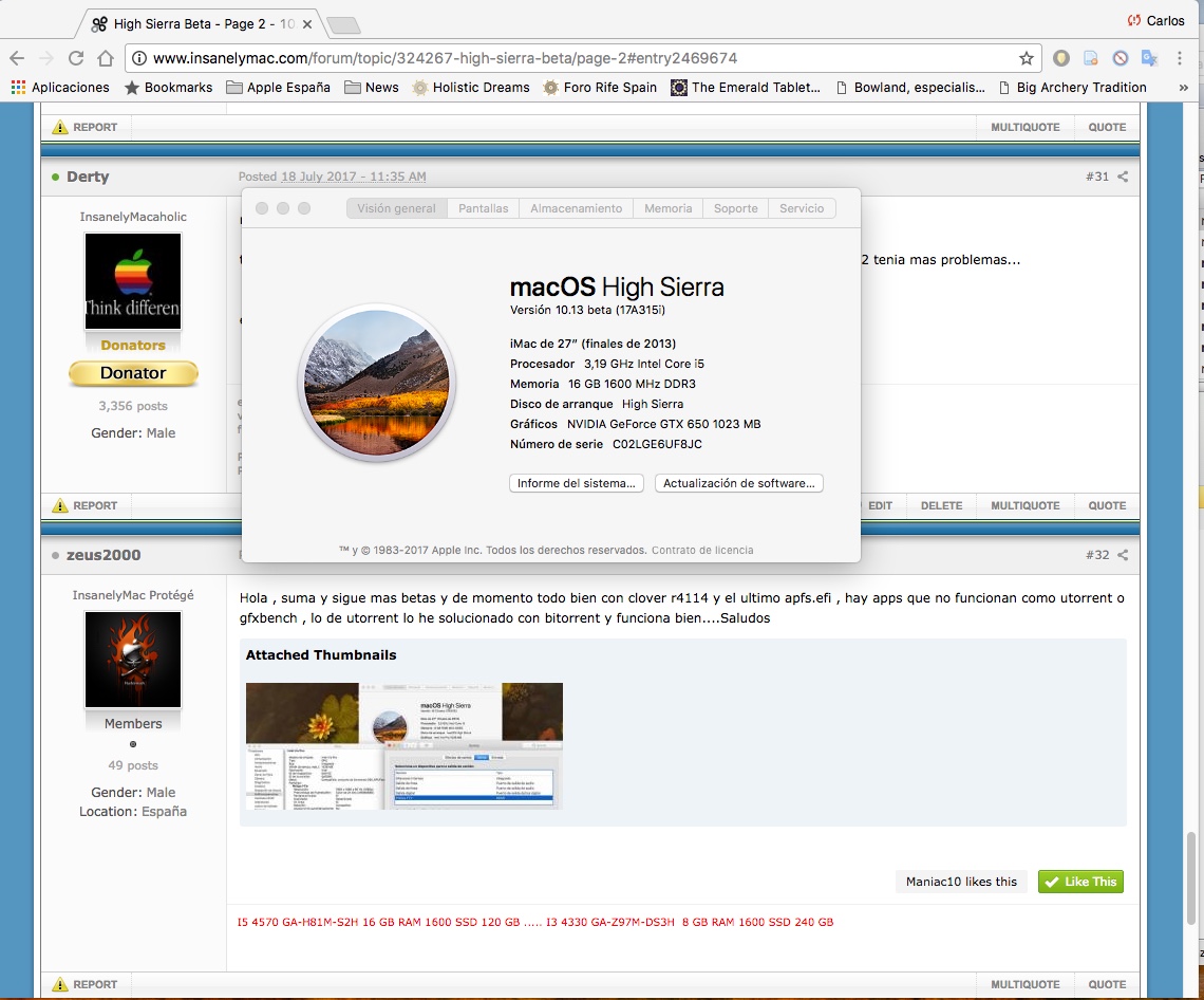

Hola , suma y sigue mas betas y de momento todo bien con clover r4114 y el ultimo apfs.efi , hay apps que no funcionan como utorrent o gfxbench , lo de utorrent lo he solucionado con bitorrent y funciona bien....Saludos

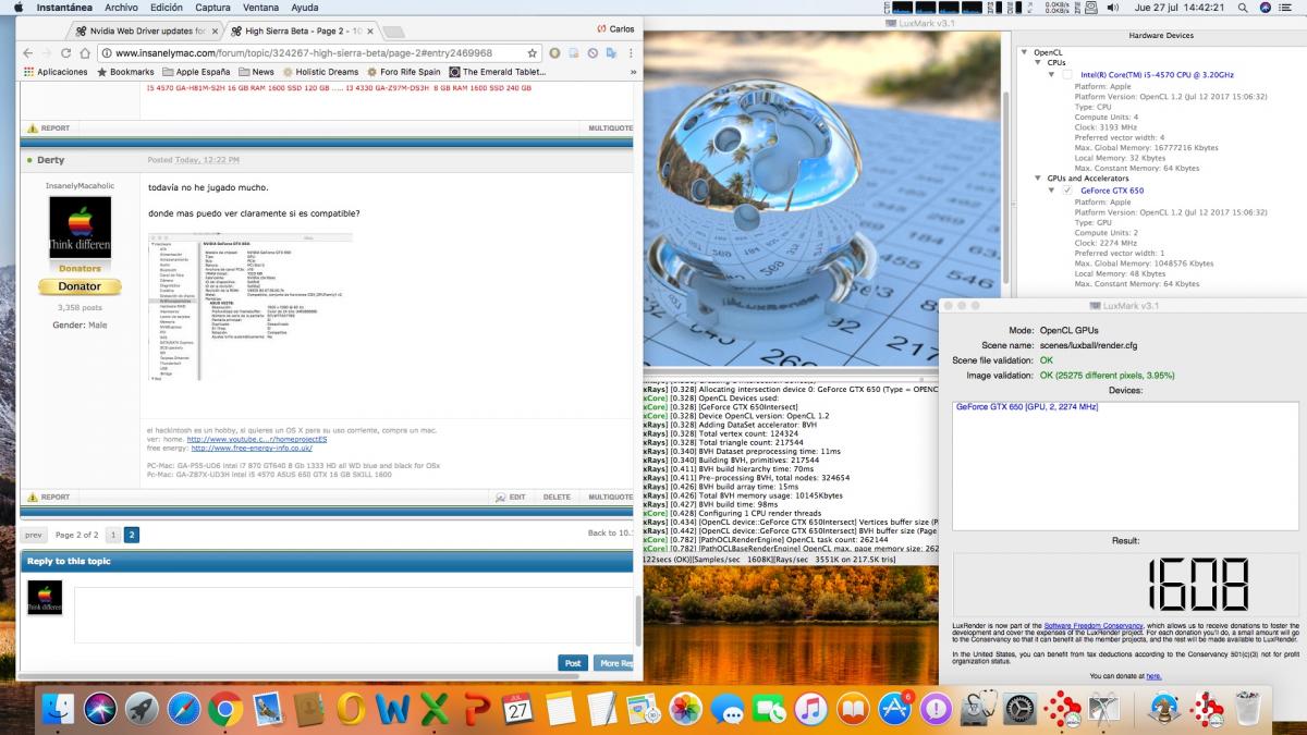

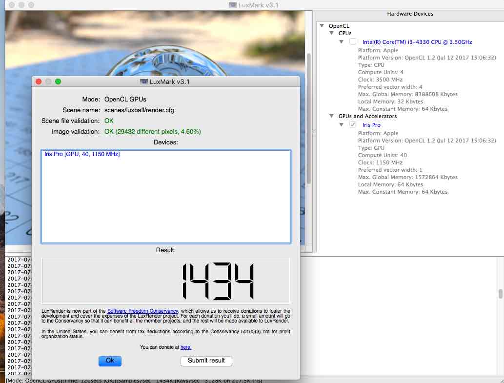

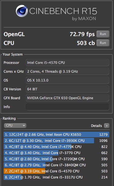

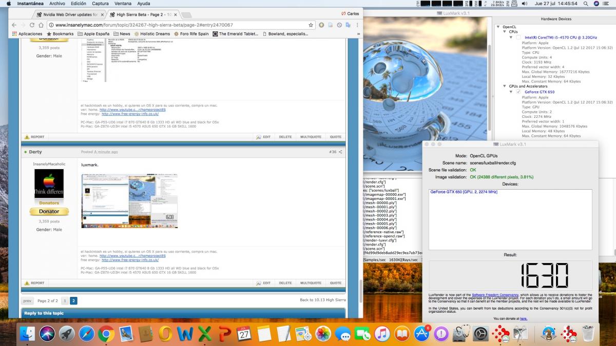

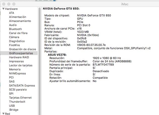

Hola derty , pues con conjunto de funciones ya es metal 2 y ya tambien he hecho una prueba de Luxmark y creo que la 650 puedes mejorarla , yo la tuve y creo que puedes sacarle mas partido....Saludos

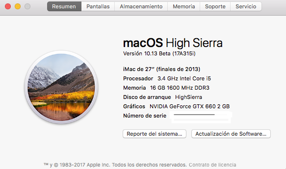

Con <17A315i>
Arranque mas rápido
En anterior Beta anterior mi grafica se corrompia, poco podía hacer, la peor hasta ahora para mi.
En esta mucho mejor y permite algunas pruebas.
Estable hasta ahora con aplicaciones que he probado, Office 15.36, Litttle Snitch 4.01, VLC, Firefox Nightly 56.0a1,
Todo funciona por el momento.
Saludos.
