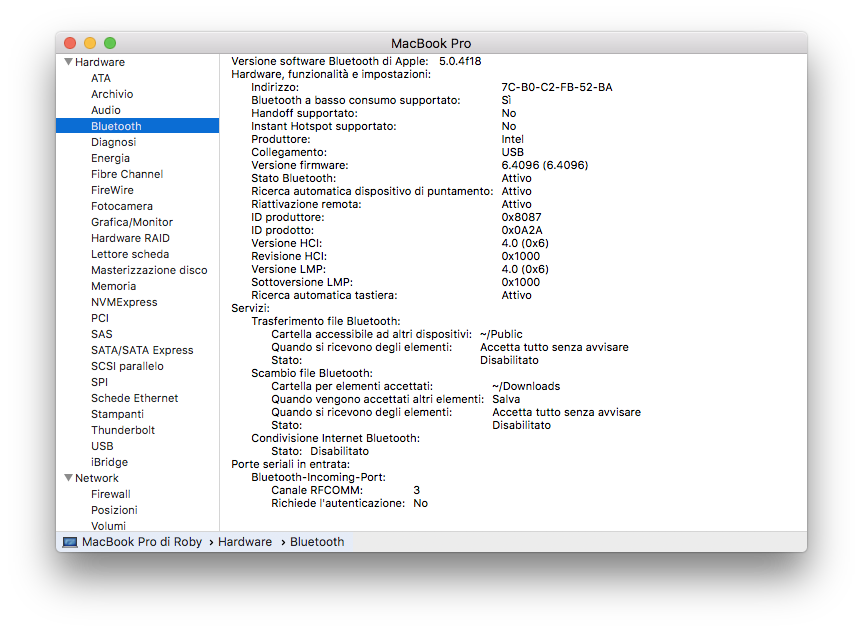

Jolly Posted April 1, 2017 Share Posted April 1, 2017 Cosa ti appare in informazioni di sistema / Bluetooth? Link to comment Share on other sites More sharing options...
sandrocchio Posted April 1, 2017 Author Share Posted April 1, 2017 Questo è quanto appare. Link to comment Share on other sites More sharing options...
Jolly Posted April 1, 2017 Share Posted April 1, 2017 Purtroppo è un intel, non usato da Apple, già tanto che ti funzionasse. In ogni caso niente handoff con questo. Link to comment Share on other sites More sharing options...
sandrocchio Posted April 1, 2017 Author Share Posted April 1, 2017 Prima funzionava, avevo connesso per prova anche due cellulari, iphone e samsung, e trasferito dei files dati senza problemi. Come dicevi tu prima, forse dipende da qualche parametro del config. Si può intervenire? Se no, quale potrebbe essere invece una eventuale valida soluzione per risolvere il problema e far funzionare anche "Handoff"? Link to comment Share on other sites More sharing options...
Jolly Posted April 1, 2017 Share Posted April 1, 2017 Trasferire file su iPhone come? La soluzione è quella di cambiare il modulo combo Wi-Fi / Bluetooth con uno compatibile Link to comment Share on other sites More sharing options...
