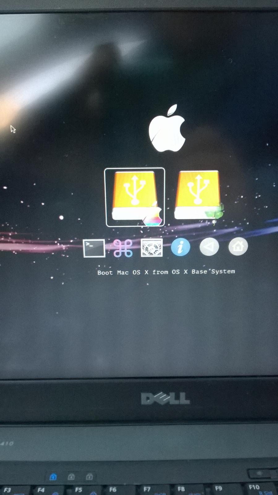

rage75 Posted March 17, 2017 Author Share Posted March 17, 2017 Buongiorno, ci sono novità, buone e cattive. Iniziamo dalle cattive, ho provato sia in Uefi che Legacy, ho rifatto l' install almeno 5 volte, ho anche provato con 3 chiavette diverse ma non c'è stato niente da fare, sempre "no bootable Device" anche se vede la usb e anche se vede tutte le cartelle e mi lascia selezionare il percorso di boot. Allora giusto per curiosità, ho preso un install di El Capitan già pronto che avevo da parte, premetto che non so con con quale metodo sia stato creato, fatto sta che Boota al primo colpo con Clover 32.80, dopo va in KP ma questo per il momento non conta. Vi posto le immagini. Stavo pensando, se vi allego la Efi mi dareste un'occhiata per capire cosa c'è di differente? Link to comment Share on other sites More sharing options...

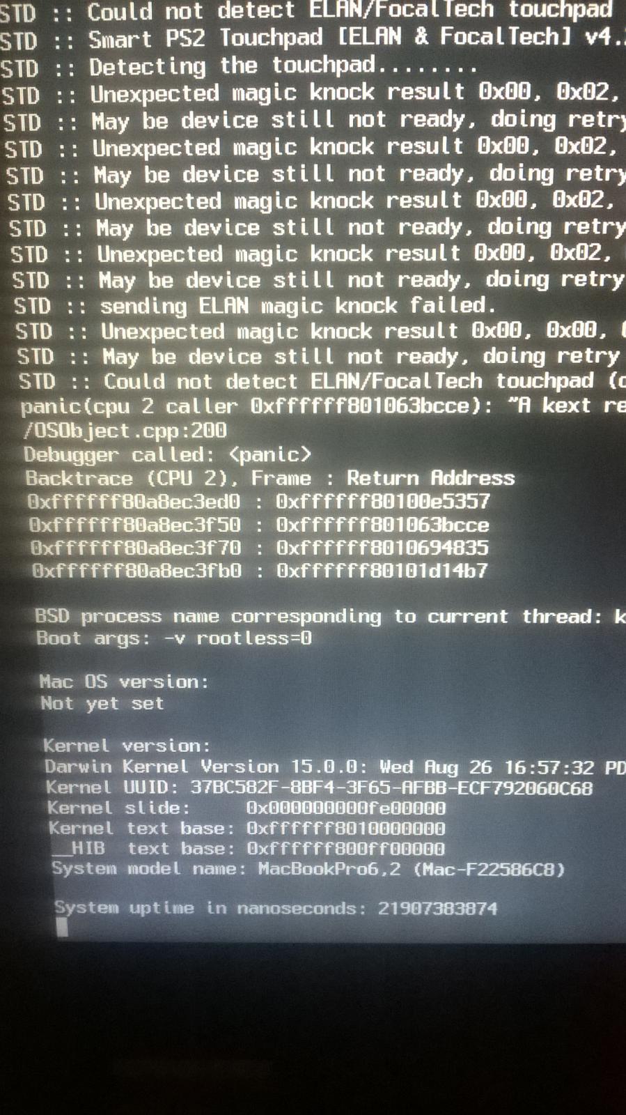

gengik84 Posted March 17, 2017 Share Posted March 17, 2017 prova un altra versione di voodooPS2 Oppure guarda qui:http://forum.osxlatitude.com/index.php?/topic/1948-elan-focaltech-and-synaptics-smart-touchpad-driver-mac-os-x/ Link to comment Share on other sites More sharing options...

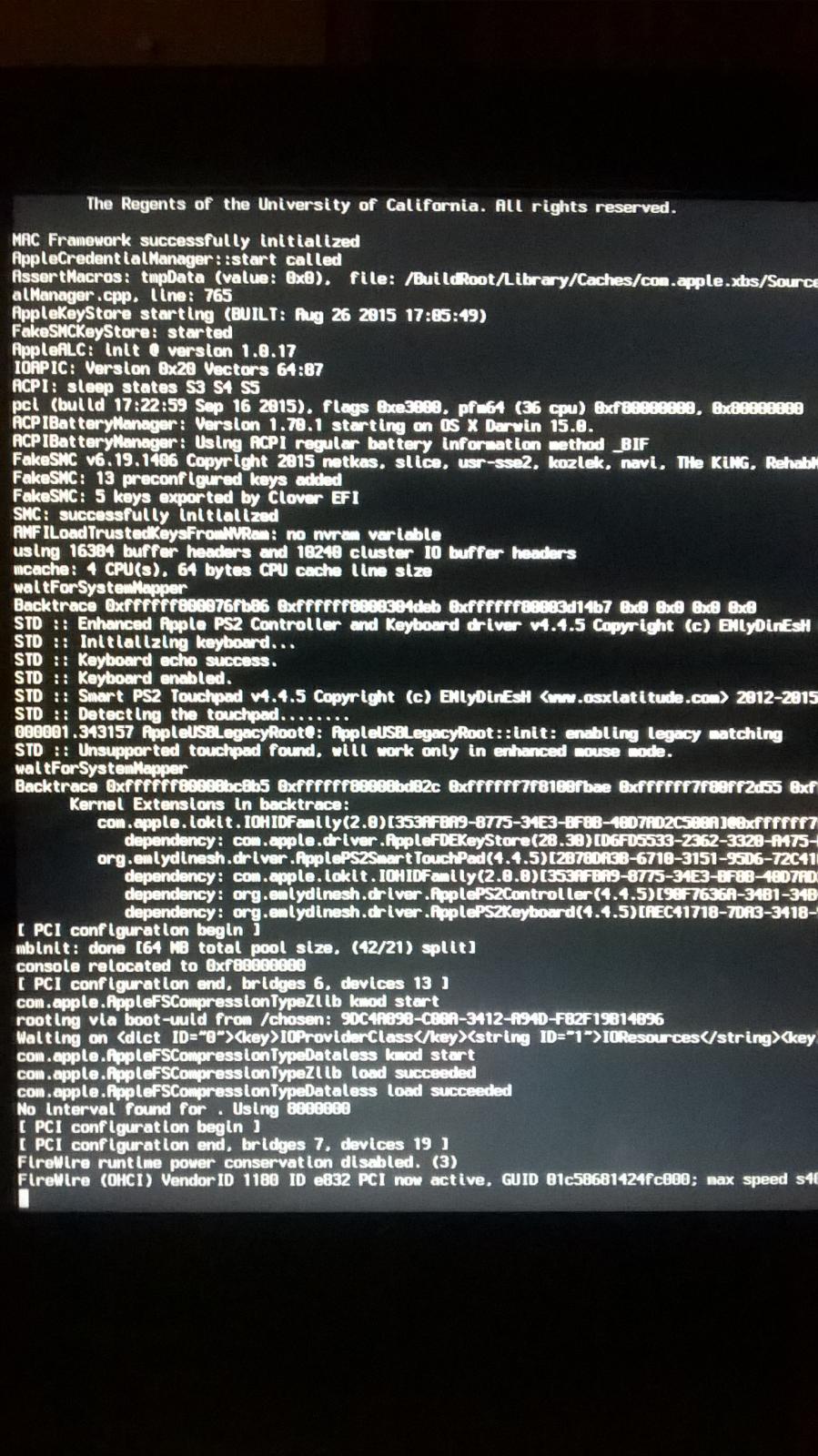

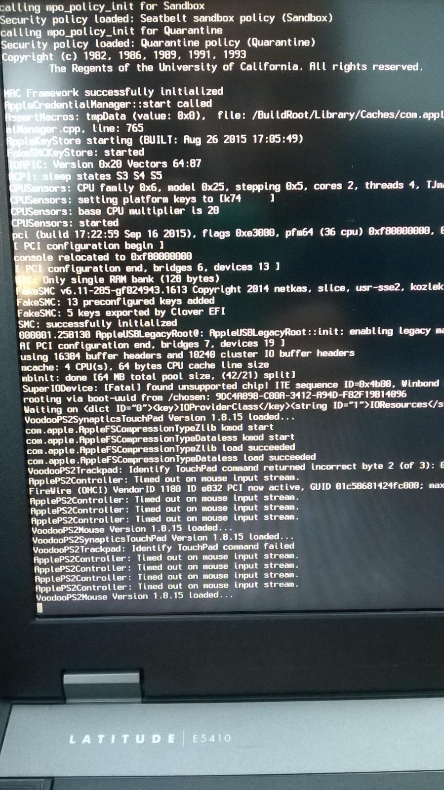

rage75 Posted March 17, 2017 Author Share Posted March 17, 2017 Adesso si blocca qua. Ho provato con uno Smart touchpad e adesso cosi Link to comment Share on other sites More sharing options...
gengik84 Posted March 17, 2017 Share Posted March 17, 2017 Aggiorna fakesmc,lo trovi allegato nella guida Link to comment Share on other sites More sharing options...

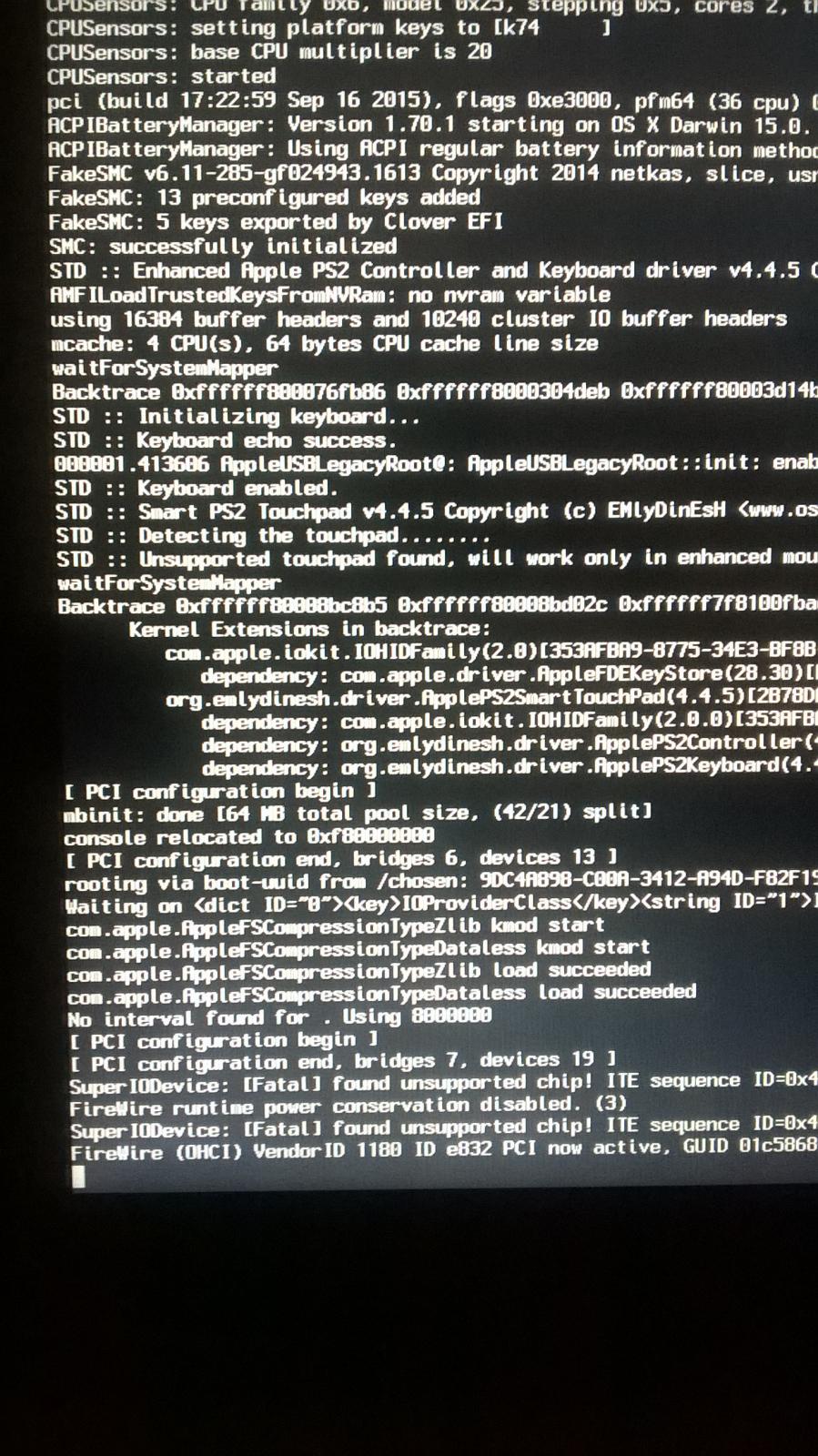

rage75 Posted March 17, 2017 Author Share Posted March 17, 2017 Aggiornato, prima era del 2015. Adesso siamo qua, allego anche Kext e config. 10.11.kext.zip config.plist.zip Link to comment Share on other sites More sharing options...

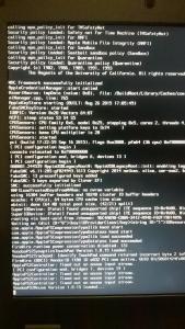

gengik84 Posted March 18, 2017 Share Posted March 18, 2017 sempre il problema dei kext per il trackpad...prova eliminandoli e mettendo l'ultimo voodooPS2 elimina il flag su DellSmbiosPatch Link to comment Share on other sites More sharing options...

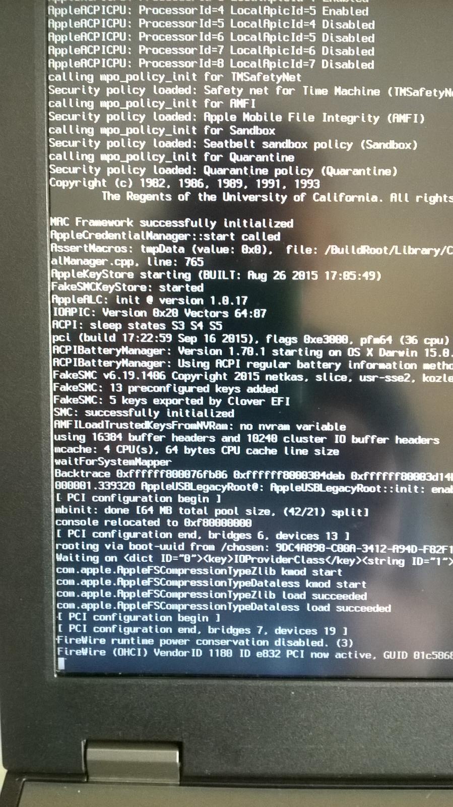

rage75 Posted March 18, 2017 Author Share Posted March 18, 2017 Fatto, adesso da questo. Link to comment Share on other sites More sharing options...

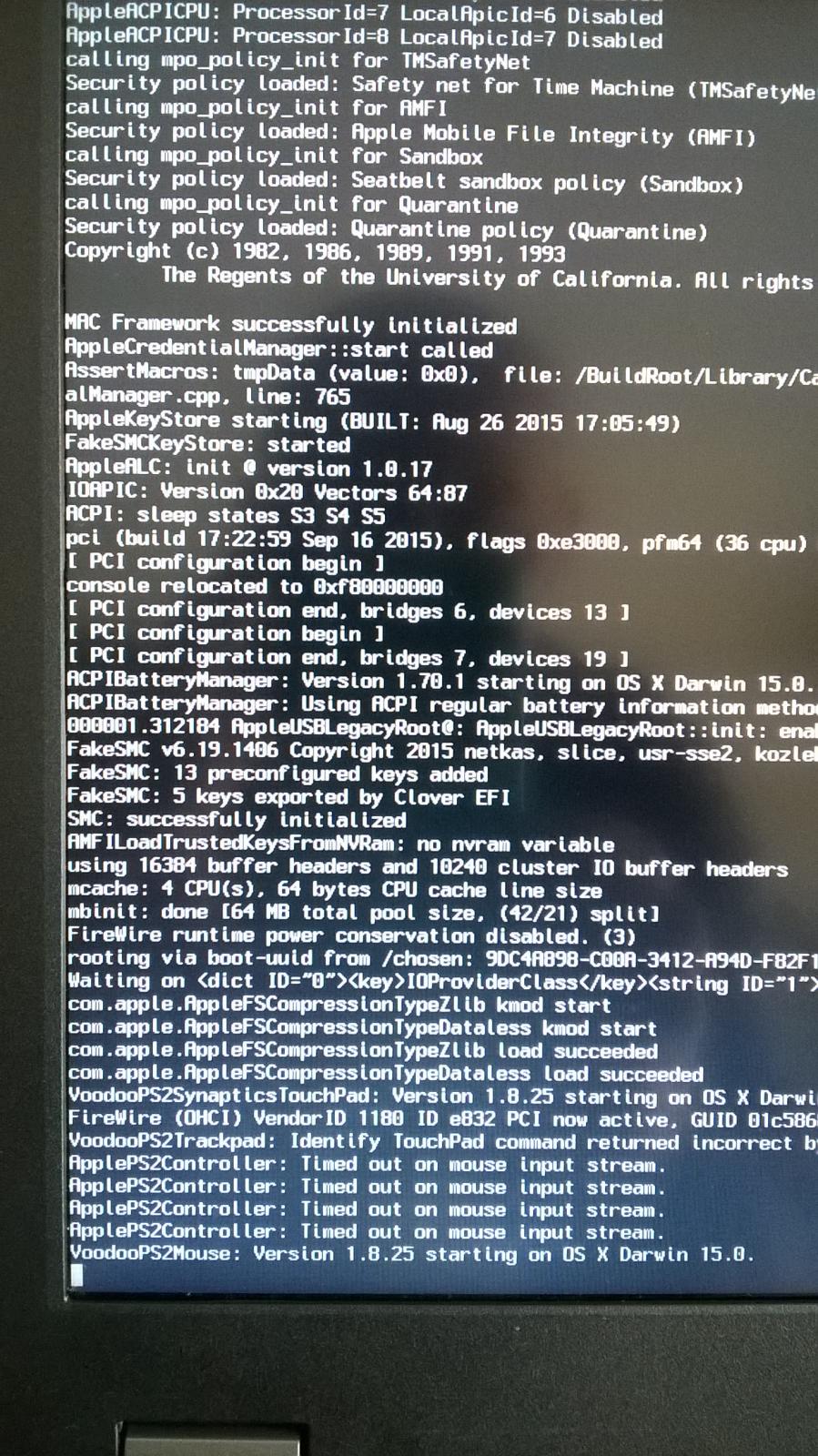

gengik84 Posted March 18, 2017 Share Posted March 18, 2017 prova a collegare una tastiera usb, elimina dalle efi eventuali kext per trackpad vediamo se oltrepassa o cambia il blocco Link to comment Share on other sites More sharing options...

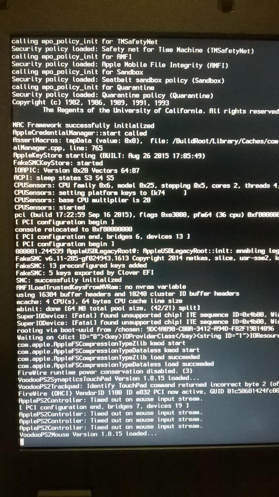

rage75 Posted March 18, 2017 Author Share Posted March 18, 2017 Ecco senza Voodoops2 e con mouse e tastiera esterni Link to comment Share on other sites More sharing options...
rage75 Posted March 18, 2017 Author Share Posted March 18, 2017 Ho provato anche con combinazioni diverse dal Bios, con vari mouse e tastiere, con o senza VoodooPs2 ma si blocca sempre lì, idee? Link to comment Share on other sites More sharing options...
gengik84 Posted March 18, 2017 Share Posted March 18, 2017 Questo è mentre stai provando ad installare? Capitan? Link to comment Share on other sites More sharing options...
rage75 Posted March 18, 2017 Author Share Posted March 18, 2017 Certo, mai cambiato usb Link to comment Share on other sites More sharing options...

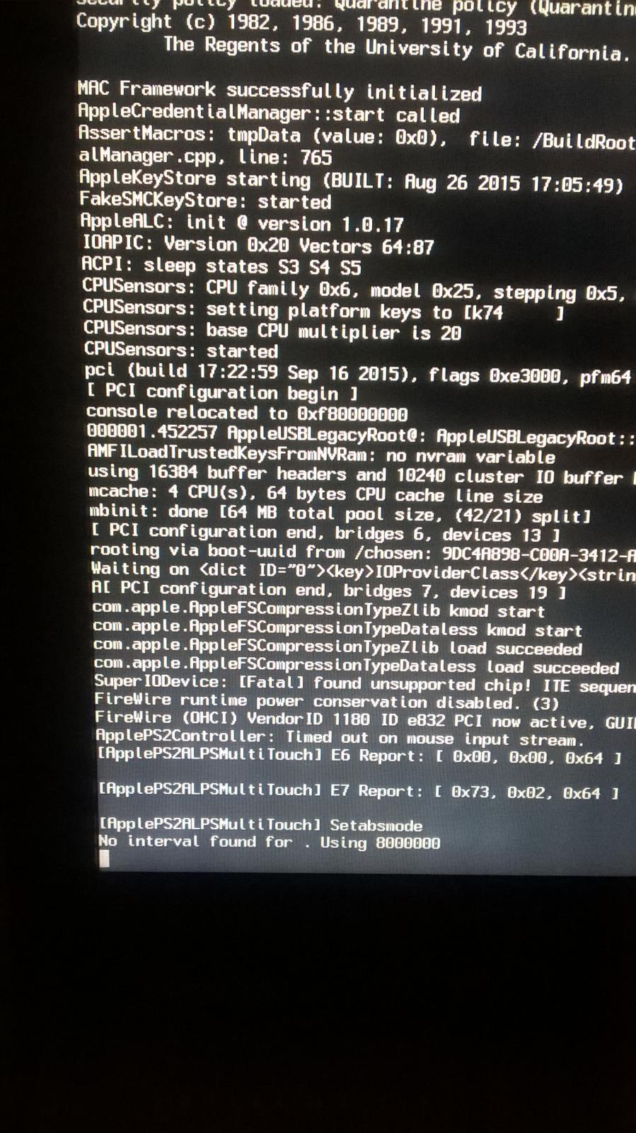

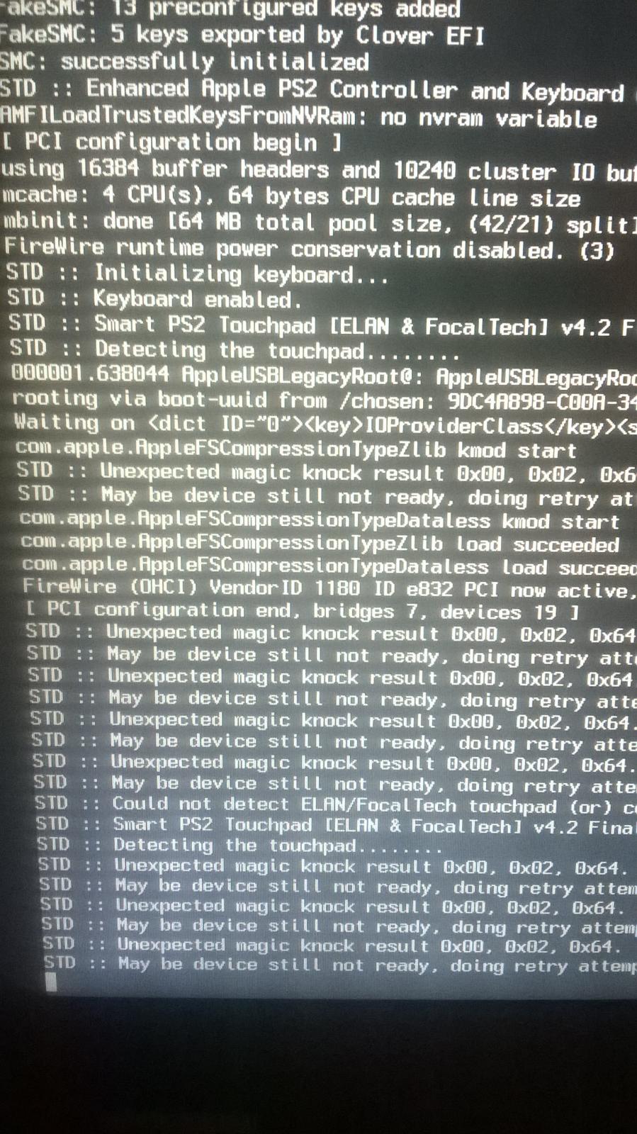

rage75 Posted March 19, 2017 Author Share Posted March 19, 2017 Ho messo uno dei kext Smart touchpad del link Osx latitude e adesso si ferma nella prima immagine poi riparte e va in nanotime, poi riavvia Clover in loop. Link to comment Share on other sites More sharing options...
