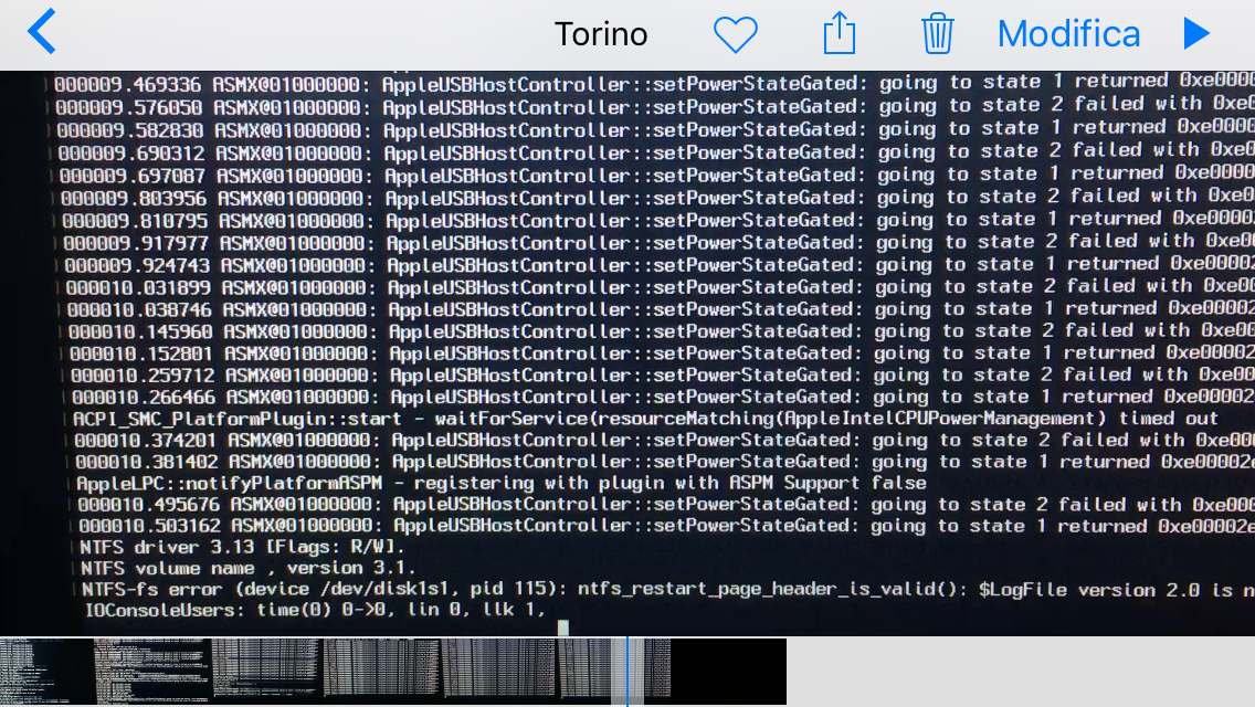

cripirre Posted March 2, 2017 Share Posted March 2, 2017 Ciao a tutti ragazzi! E buongiorno!!! Sto impazzendo con installazione di hakintosh!! Installo tutto al momento del boot dopo il riavvio dell'installazione seleziono hd dove e stato installato sierra carica quasi fino alla fine e poi si spegne lo schermo ma il pc eimane attivo come se stesse comunque caricandoHo provato varie flag ma il risultato non cambia... Consigli per me?? Ve ne sarei gratoIntel i7-3930K16gb ramAsus x79 deluxeShappire radeon R9 390x 8gb trim.A87143B2-E76E-48DA-B65E-BC066D3ED091.MOV Link to comment Share on other sites More sharing options...

cripirre Posted March 2, 2017 Author Share Posted March 2, 2017 Ho creato clover con macchina virtuale con [url="http://www.insanelymac.com/forum/topic/279450-why-insanelymac-does-not-support-tonymacx86/"]#####[/url] poi dal bios ho lanciato il boot come da guida e ho installato su un ssd partizionato con utilitydisk dal menu installazione di sierra lo installa correttamente alla fine lo tiavvia rientro nel bios per selezionare hd dove ho installato sierra e lo avvio cpn clover carica la barra sotto la mella e poi succede quello in foto Link to comment Share on other sites More sharing options...

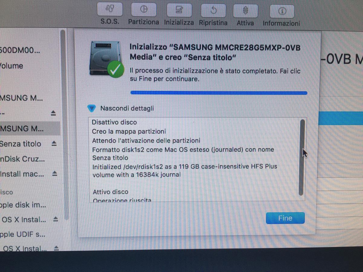

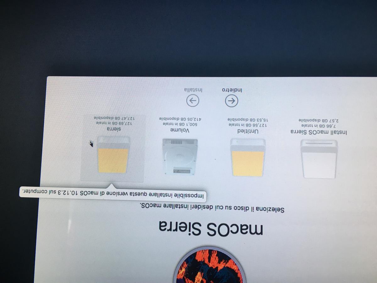

cripirre Posted March 2, 2017 Author Share Posted March 2, 2017 ragazziiiii tutto liscio!! unica cosa ora per installare su hd non mi fa selezionare il disco formattato da utility in fase di installazione... suggerimenti?? Exxo qui.. Link to comment Share on other sites More sharing options...
gengik84 Posted March 2, 2017 Share Posted March 2, 2017 apri utility disco, formattalo nuovamente, presta attenzione a selezionare il disco e non la relativa partizione. Scegli mappa GUID e mac esteso journaled Link to comment Share on other sites More sharing options...
cripirre Posted March 2, 2017 Author Share Posted March 2, 2017 Fattoncosi ma sempre stessi problema Link to comment Share on other sites More sharing options...

gengik84 Posted March 2, 2017 Share Posted March 2, 2017 il disco, nell'immagine del post 15, viene visto come esterno... Scarica qui, metti il kext in EFI insieme a fakesmc e riprova Link to comment Share on other sites More sharing options...
cripirre Posted March 2, 2017 Author Share Posted March 2, 2017 nella stessa cartella intendi?? Link to comment Share on other sites More sharing options...
gengik84 Posted March 2, 2017 Share Posted March 2, 2017 si...in kext/10.12 1 Link to comment Share on other sites More sharing options...
cripirre Posted March 2, 2017 Author Share Posted March 2, 2017 nulla da fare gen! ora il disco lo vede come interno ma non me lo fa lo stesso selezionare. per di piu ora il boot in fase di installazione mi dice che la copia deve essere verificata con apple... bha Link to comment Share on other sites More sharing options...
gengik84 Posted March 2, 2017 Share Posted March 2, 2017 prova, imposta MacPro 6.1 come smbios Link to comment Share on other sites More sharing options...
