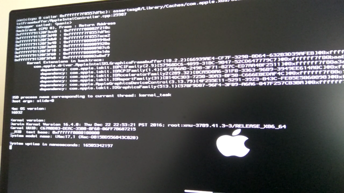

Ciao...Non hai detto il modello preciso della scheda madre, comunque prova questo kext da collocare nella relativa cartella in efi
Per i glitch clicca su guida nella mia firma per asrock H110, trovi la patch da applicare sul config

il mjodello l'ho detto, è una asus h170i-pro..
...ho dimenticato di dire che senza usb nemmeno si avvia il bootloader, ma per quello ho letto che dovrei copiare il contenuto della cartella EFI delle pennetta nella cartella EFI dove ho installato osx

ho notato un'altra cosa...nel riepilogo di sistema l'hd 530 mi segna 7mb come memoria...

Per il Glitch c'è una patch da mettere nel config. Nella sezione Devices /Add Properties metti:
Device --> IntelGFX
Key -->  AAPL,GfxYTile
Value --> 01000000
Value Type --> data
