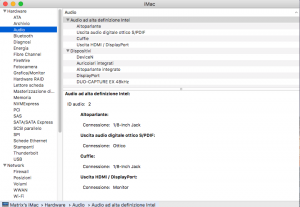

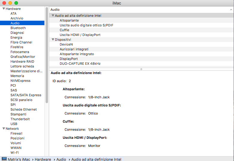

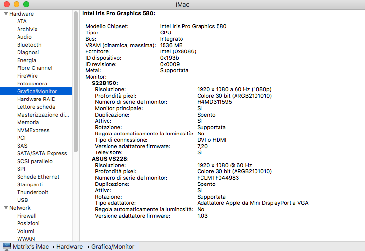

Jolly Posted January 3, 2017 Share Posted January 3, 2017 Ora prova quest'ultimo, se funziona torna a postare quell'immagine di Informazione di sistema / grafica e anche una di Informazione di sistema / Audio. Se vuoi provare ad avviare con entrambi i monitor puoi farlo config.plist 5.zip Link to comment Share on other sites More sharing options...
AlexAMD Posted January 3, 2017 Author Share Posted January 3, 2017 Ho avviato con due monitor ma è andato in KP si sono oscurati entrambi e girava la rotellina ..... Audio continua a strappare in sottofondo Comunque avvio con un monitor andato a buon fine anche con il config-5 Link to comment Share on other sites More sharing options...
Jolly Posted January 3, 2017 Share Posted January 3, 2017 trasferisci il config 5 sul HDD ed avvia da quello. Fatti una copia del AppleHDA che hai in S/L/E da qualche parte. Hai quello originale? Altrimenti te lo passo. Devo capire come viene iniettato il layout-id. Poi prova il config 6 e posta immagine di Informazione di sistema / Audio. config.plist 6.zip Link to comment Share on other sites More sharing options...
AlexAMD Posted January 3, 2017 Author Share Posted January 3, 2017 Forse è meglio se AppleHDA me lo posti tu, non so se applicando le patch di Rehabman non l'abbiano intaccato ...... Eseguo le prove sempre con un monitor solo? Link to comment Share on other sites More sharing options...
Jolly Posted January 3, 2017 Share Posted January 3, 2017 Guarda, i due monitor contemporaneamente mi sa che ti sono preclusi. Ci hanno provato ma ancora non c'è modo . Prova il config 6 e fammi lo screenshot Link to comment Share on other sites More sharing options...
AlexAMD Posted January 3, 2017 Author Share Posted January 3, 2017 Avviato con un monitor con config-6 tutto ok inserito poi DP e va bene ..... ora ti posto l'audio ...... ricorda di postarmi applHDA Link to comment Share on other sites More sharing options...

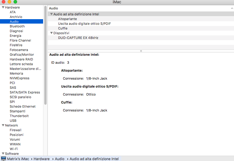

Jolly Posted January 3, 2017 Share Posted January 3, 2017 Fai una cosa, con il config 6 togli SSDT-HDEF.aml e SSDT-NUCHDA.aml ( tienine copia) e torna a controllare se ID-audio è 3. Naturalmente l'audio non funzionerà. I due file li devi togliere dalla EFI da cui fai il boot naturalmente Link to comment Share on other sites More sharing options...

AlexAMD Posted January 3, 2017 Author Share Posted January 3, 2017 eseguito la prova senza ssdt e riavviato con config-6 Posta pure eseguo la prova domani perchè sono stanco domani lavoro ....... x ora grazie Link to comment Share on other sites More sharing options...
Jolly Posted January 3, 2017 Share Posted January 3, 2017 Già meglio, ora fatti copia dell'AppleHDA che hai in S/L/E (allegala anche al post così gli diamo una controllata) e cancellalo da quella posizione, poi sostituisci il config con quello allegato, metti AppleALC in kexts/10.12 e installa con Easykext pro Applehda originale in S/L/E (basta che lo trascini nella finestra del programma). Riavvia e controlla l'audio sia posteriore che frontale. E' un work in progress per cui probabilmente Audio Hdmi non funzionerà config.plist 7.zip AppleALC.kext.zip EasyKext Pro.zip AppleHDA.10.12.2 originale.zip 1 Link to comment Share on other sites More sharing options...

Jolly Posted January 4, 2017 Share Posted January 4, 2017 Rimetti SSDT.HDEF al suo posto, e posta la solita immagine. L'audio posteriore è un combo analogico /digitale, per cui puoi collegarci sia le cuffie che un cavo Toslink (ottico), dovrebbe avere anche il microfono. E' strano che ti funzioni il frontale perchè in quella guida non funziona con AppleALC, mentre il posteriore sì. Comunque prova entrambe le uscite, ricordati che devi selezionare tu l'uscita giusta, non fa lo switch automatico. Link to comment Share on other sites More sharing options...
