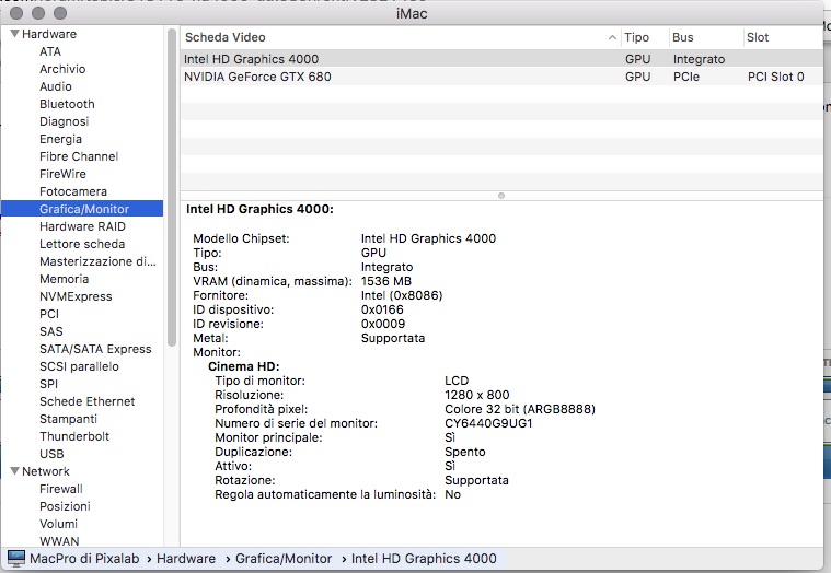

MvFx Posted November 18, 2016 Author Share Posted November 18, 2016 Grazie Jolly. Ho provato a ripartire con la HD4000 ma rimangono solo 2 risoluzioni possibili (allego screen). LINK Cosa altro posso fare? Maurizio Link to comment Share on other sites More sharing options...

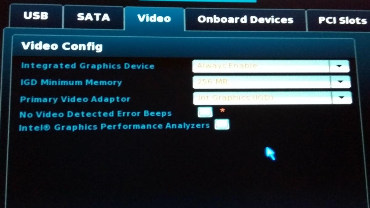

Jolly Posted November 18, 2016 Share Posted November 18, 2016 Metti schermata di informazioni di sistema / grafica. Puoi allegarla direttamente al post usando " more replay option". Nel bios come è configurata la grafica? (Immagine) collegamento hai detto che è hdmi? Link to comment Share on other sites More sharing options...
MvFx Posted November 18, 2016 Author Share Posted November 18, 2016 Ecco qui, schermata della sezione video e settaggio BIOS. Confermo che è un collegamento HDMI. Grazie - M Link to comment Share on other sites More sharing options...
Jolly Posted November 18, 2016 Share Posted November 18, 2016 Prova ad abbassare i valori della IGD MEMORY a 64 o 32 MB vedi se cambia qualcosa Link to comment Share on other sites More sharing options...
MvFx Posted November 18, 2016 Author Share Posted November 18, 2016 Nada. Messa a 32 ma non cambia nulla. Link to comment Share on other sites More sharing options...
Jolly Posted November 18, 2016 Share Posted November 18, 2016 64? Cambia qualcosa in informazioni di sistema quando cambi i valori? Link to comment Share on other sites More sharing options...
MvFx Posted November 18, 2016 Author Share Posted November 18, 2016 No. Rimane uguale. Hd4000 1536 mb Link to comment Share on other sites More sharing options...

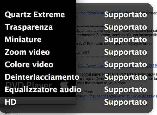

Jolly Posted November 18, 2016 Share Posted November 18, 2016 Prova lanciare DVD Player clicca nella barra degli strumenti su aiuto e poi su (mi pare) supported qualche cosa, riporta cosa dice. Comunque il comportamento è strano, sembra più una incompatibilità hardware con il monitor. Hai modo di provare con qualcos'altro? Che monitor hai, un HP per caso? Edit: vsito ora il cinema display in firma. É collegato HDMI to HDMI ? Se è HDMI to DVI il DVI è dual link? Link to comment Share on other sites More sharing options...
MvFx Posted November 19, 2016 Author Share Posted November 19, 2016 Buongiorno Jolly e grazie ancora. Allego schermata di info del DVD Player. Il monitor è collegato alla presa (unica) HDMI della piastra madrea, ma con un cavo che lo connette alla presa DVI del Cinema display (DVI quello con solo una barretta e non 2 messe in croce :-D). Ho fatto una altra prova e utilizzato windows per la connessione ed ho gli stessi problemi (solo 2 risoluzioni). Adesso provo con altro monitor. Grazie - M Altra prova fatta. Ho collegato un altro monito alla HD4000 e gestisce correttamente il tutto (1920x 1080). Sarà che non riesce a gestire la risoluzione del cinema display (2560 x 1600)? Grazie - M Link to comment Share on other sites More sharing options...
Jolly Posted November 19, 2016 Share Posted November 19, 2016 Hai centrato il punto, il problema è quello ed è legato al convertitore DVI: http://www.insanelymac.com/forum/topic/303362-30-apple-cinema-display-low-resolution/ Link to comment Share on other sites More sharing options...
