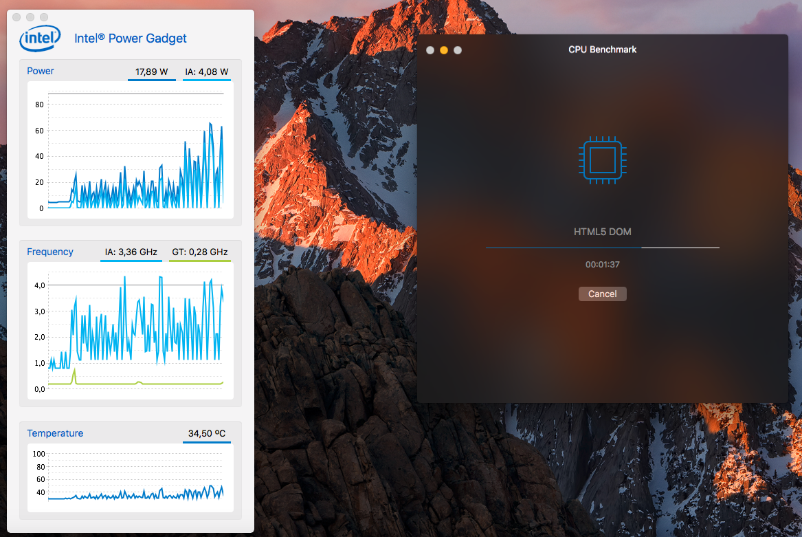

Jolly Posted January 9, 2017 Share Posted January 9, 2017 Veramente intendevo fare un geekbench con anche Intelpowergadget. Serviva per far lavorare al max la CPU e verificare il grafico 1 Link to comment Share on other sites More sharing options...

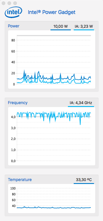

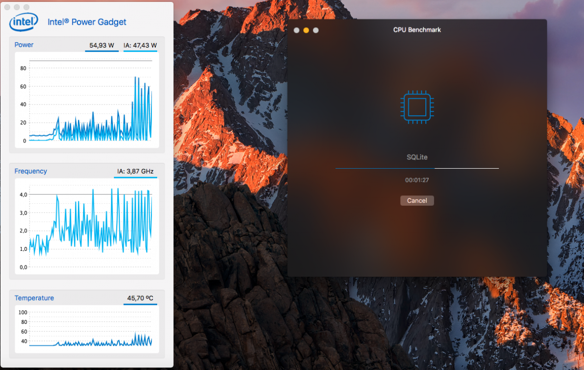

spec3 Posted January 9, 2017 Author Share Posted January 9, 2017 Veramente intendevo fare un geekbench con anche Intelpowergadget. Serviva per far lavorare al max la CPU e verificare il grafico credo di aver problemi al power management, dopo che ho fatto quel geekbench , ora la frequenza e al massimo e non sto facendo nulla. (vedi foto) Mi puoi spiegare cosa intendi per geekbench con Intel Power Gadget? intendi forse far partire un Cpu geekbench e analizzarlo con power gadget mentre lo fa? Grazie EDIT: appena provato il power gadget anche su Yosemite e anche li ho la CPU che lavora a 4.4 Ghz costanti. Link to comment Share on other sites More sharing options...
Jolly Posted January 9, 2017 Share Posted January 9, 2017 Si intendevo quello. Meglio se rifai la procedura con SSDTprgen, ma non quello della guida, segui i passi qua descritti da gengik: http://www.insanelym...-4#entry2319053 1 Link to comment Share on other sites More sharing options...
spec3 Posted January 10, 2017 Author Share Posted January 10, 2017 Si intendevo quello. Meglio se rifai la procedura con SSDTprgen, ma non quello della guida, segui i passi qua descritti da gengik: http://www.insanelym...-4#entry2319053 Ho provato e riprovato. La tabella SSDT.aml si genera, la sostituisco su ACPI/Patched ma poi il Power Management sembra non andare.. Link to comment Share on other sites More sharing options...

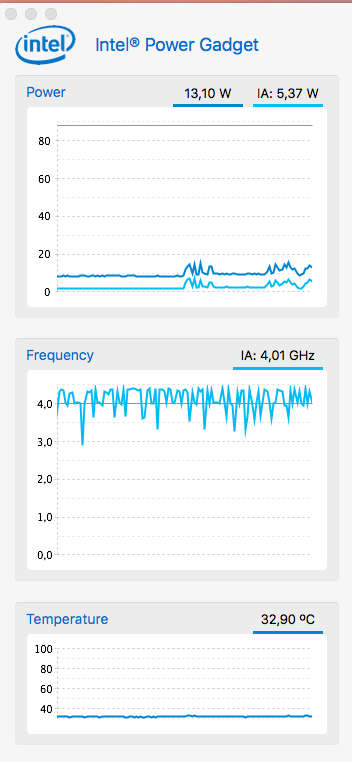

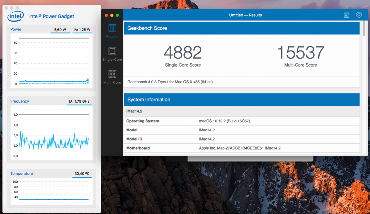

spec3 Posted January 10, 2017 Author Share Posted January 10, 2017 Intelpowergadget è aggiornato? Intel® Power Gadget 3.0.3 for Mac Eventualmente apri il config e nella sezione "cpu" campo "QPI" metti il valore 100. Alle volte c'è un problema di visualizzazione corretta senza questo parametro. che ne dici? la situazione e cambiata, ora e' dinamica la frequenza. Link to comment Share on other sites More sharing options...
Jolly Posted January 10, 2017 Share Posted January 10, 2017 A livello di grafico è cambiata e mi sembra a posto. Cosa hai fatto in fondo? Link to comment Share on other sites More sharing options...
spec3 Posted January 10, 2017 Author Share Posted January 10, 2017 A livello di grafico è cambiata e mi sembra a posto. Cosa hai fatto in fondo? Ho messo 100 in QPI come hai detto Link to comment Share on other sites More sharing options...

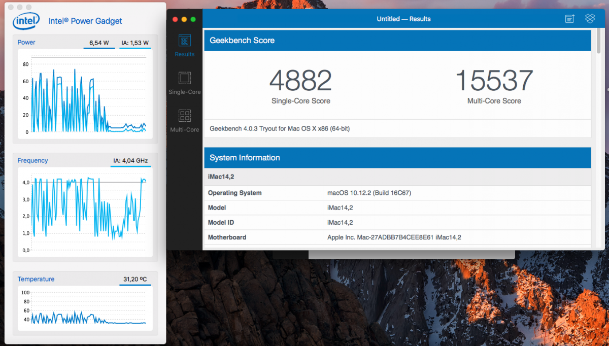

spec3 Posted January 10, 2017 Author Share Posted January 10, 2017 purtoppo la situzione non e stabile . Mi capita a volte che la frequenza boosta al massimo anche se spengo tutte le app e non faccio praticamente nulla. Link to comment Share on other sites More sharing options...

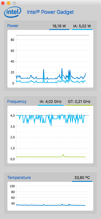

spec3 Posted January 10, 2017 Author Share Posted January 10, 2017 App store,itunes, iCloud ...log out... Questo perché generando il nuovo smbios, avrai un seriale differente... Visto che è una prova, meglio non rischiare nulla... Anche io ho un 4790K, e non uso nulla per il PM, ne ssdt, ne generate C e P states, solo il corretto smbios per tale cpu...il pm è nativo con smbios 15,1 la GTX 660 mi da schermo nero, ora ho provato ad avviarlo con la scheda intel integrata ma il power management sembra non funzionare. EDIT1: Ho Provato a rigenerare la tabella SSDT, risultato sempre uguale. Cpu costante che oscilla dai 4.0Ghz ai 4,3 Ghz Link to comment Share on other sites More sharing options...

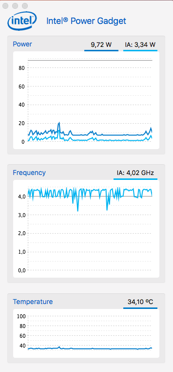

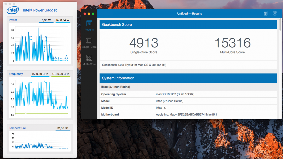

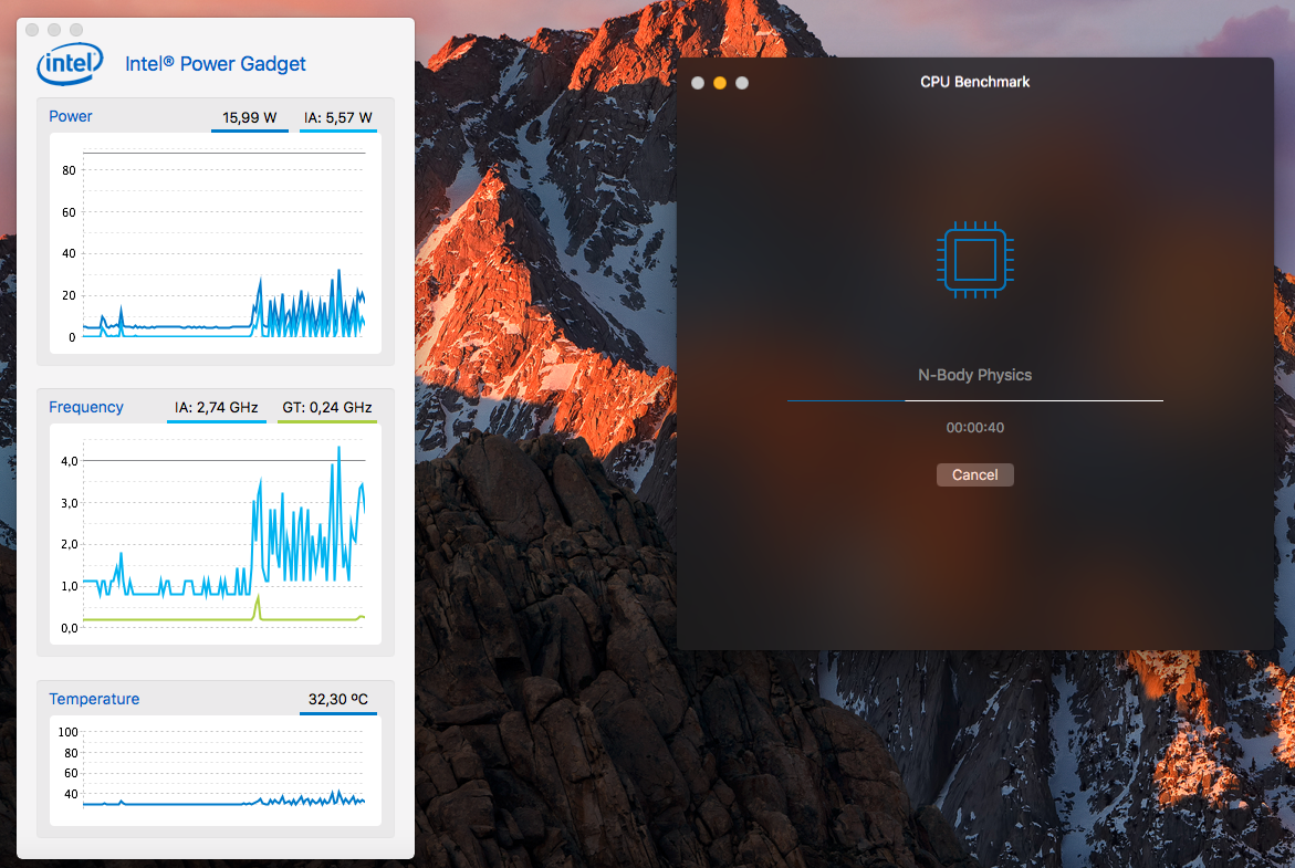

spec3 Posted January 11, 2017 Author Share Posted January 11, 2017 Forse sono riuscito a sistemarlo, guardando le foto ora come ti sembra? . Con le app tutte spente la frequenza sta bassa . a 0.80 ghz. Ho fatto un test con il GB (vedi foto) Pero' ho scoperto che prima a farla schizzare a 4 Ghz erano: una scheda audio esterna USB, questa scheda audio per funzionare fa partire un programmino "Totalmix", quando e' attivo la cpu e' sempre a 4GHz. Oppure mi basta accendere un sintetizzatore esterno usb che anche con quello mi schizza su a . 4GHz. Non mi sembra tanto normale la cosa anche se non ne sono sicuro. dovrei provare sul macbook con questi due hardware esterni, fare dei test e vedere come dovrebbe comportarsi di norma. ti faro' sapere. In piu' quando stavo per accendere il sintetizzatore esterno ho avuto un kernel panic. inoltre c'e da dire che con questa configurazione 15.1 l'nvidia 660 GTx non va, mi da schermo nero. soluzioni per questa cosa? Potrei provare con gli Nvidia Web driver? Link to comment Share on other sites More sharing options...
spec3 Posted January 11, 2017 Author Share Posted January 11, 2017 ho fatto dei test sul macbook con power gadget e confermo che le macchine si comportano identiche. Il Power Management funziona! Ora il problema e' la scheda video. Prima funzionava OOB con imac 14,2, ora con imac 15,1 mi da schermo nero ( il sistema si avvia, perche' riesco a riavviare da tastiera con shortcut). Ho provato a installare gli nvidia Web driver ma mi da sempre schermo nero. Link to comment Share on other sites More sharing options...

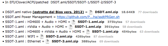

spec3 Posted January 11, 2017 Author Share Posted January 11, 2017 Però stai usando i Webdriver nvidia per cui devi selezionare NvidiaWeb nella sezione System Parameters del config (Lasciare deselezionato nvda-drv=1 nella sezione Boot e anche nv-disable naturalmente) impostato i webdriver sul config mi da sempre shermo nero. Nessuna tabella ssdt riguarda l'nvidia... Non hai impostato nulla precedentemente nel config solo per il fatto che la gtx 650/660 si comporta come fosse una scheda nativa Prova il kext allegato, mettilo nella EFI riavvia e controlla l'nvidia ok Gengik io mi basavo sulla guida di Fabio dove scriveva questo. (vedi foto) Quindi l'SSDT-1 posso proprio eliminarlo? ho provato e visto che non cambia nulla. Ho provato con il kext+webdriver e kext senza webdriver, purtroppo non cambia nulla. Link to comment Share on other sites More sharing options...
gengik84 Posted January 11, 2017 Share Posted January 11, 2017 #36 nella EFI-Sierra di questo post, non c'è un ssdt che riguarda l'nvidia...ssdt-1 riguarda Hdef hai provato il kext allegato senza nulla sul config riguardo all'nvidia? Edit: ho visto adesso l'edit del tuo post Quale versione di Fake stai usando? 1 Link to comment Share on other sites More sharing options...
