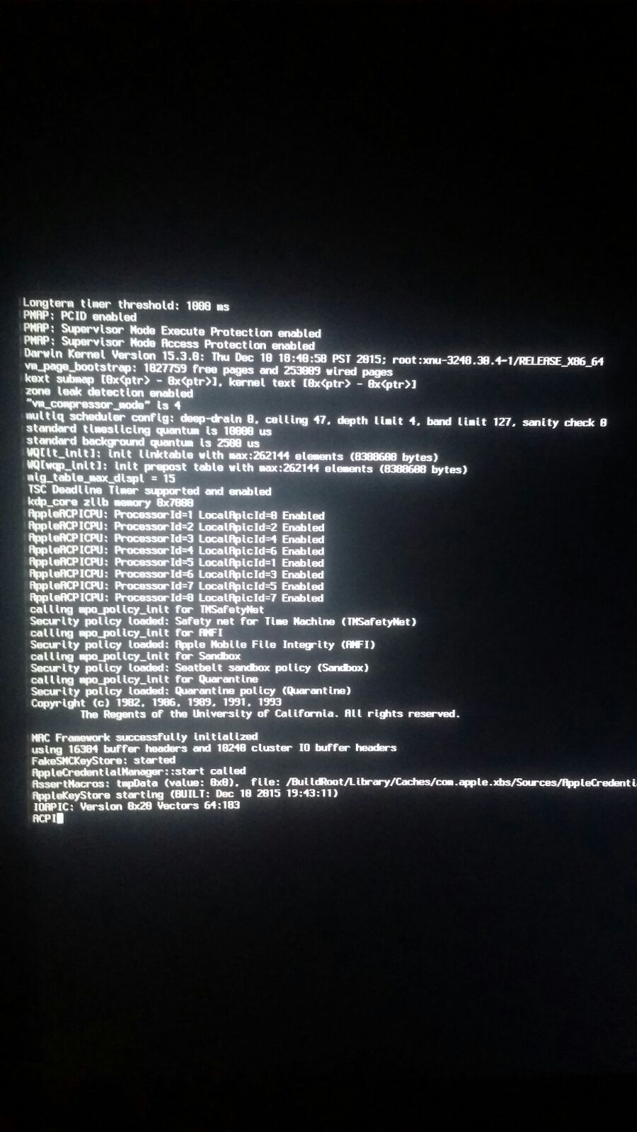

mejinn Posted October 4, 2016 Share Posted October 4, 2016 Ciao ragazzi fino ad oggi non ho mai avuto bisogno di nessun aiuto, poichè grazie a tutti voi in passato che mi avete aiutato mi ha sempre funzionato tutto, da poco ho cambiato pc e non riesco più a far partire lo stesso hardisk da 1TB con EL CAPITAN non voglio rifare l'installazione da zero.. i componenti sono più o meno simili è tutto scritto nella firma, sono passato dal i7 4770 - a i7 6700.. il pc in questione è scritto in firma ma ve lo riporto qui; Lenovo ideacentre 700-25ISH - 90ED004YIX Intel Core i7 6700 (6 Gen) 3.4 GHz Max (Turbo): 4GHz, RAM DDR4: 8GB , Scheda grafica: NVIDIA GeForce GT 730 e Intel HD Graphics 530, Mainboard: Intel H170 Express premetto che io seguo sempre la guida di Gengik con clover.. ho rifatto tutta le efi, il config ma nulla... vi allego il log di clover mi affido a voi, vi ringrazio in anticipo Alessandro. Link to comment Share on other sites More sharing options...

gengik84 Posted October 4, 2016 Share Posted October 4, 2016 no...hai Capitan 10.11.3... Aggiungi questa patch sul config nella sezione kernel and kext patches Name Find Replace Comment AppleAPIC C1E8100FB6F0 BE1700000090 Apic Patch Salva e riprova il boot 1 Link to comment Share on other sites More sharing options...

mejinn Posted October 4, 2016 Author Share Posted October 4, 2016 grazie per la patch ma ancora niente, stesso log.. forse ho sbagliato la patch? config.zip Link to comment Share on other sites More sharing options...

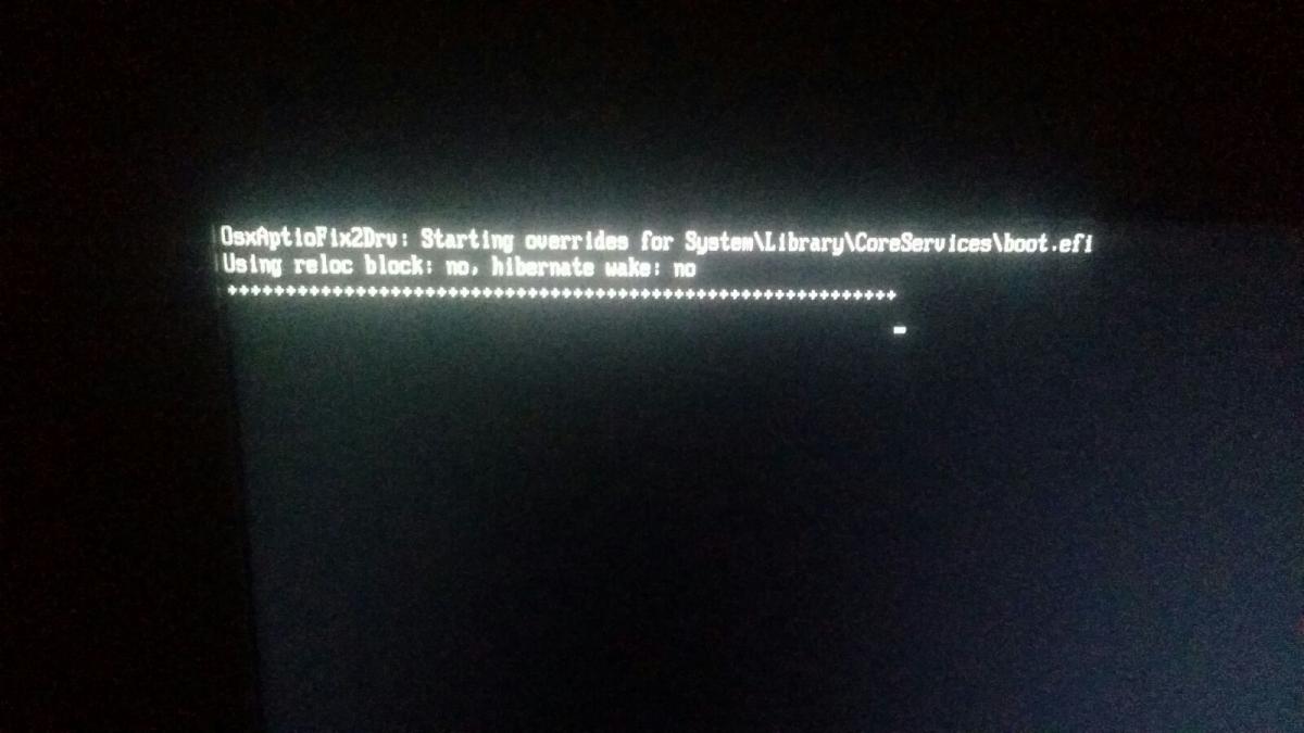

gengik84 Posted October 4, 2016 Share Posted October 4, 2016 Aggiungi KernelPM sul config... Quale versione di OsxAptioFixDrv stai usando? normale o la versione 2? Controlla anche tutte le impostazioni sul bios... 1 Link to comment Share on other sites More sharing options...
mejinn Posted October 4, 2016 Author Share Posted October 4, 2016 sto utilizzando la versione OsxAptioFixDrv2 non trovo KernelPM sul config dov'è? le impostazioni sul bios vt è disabilitato e anche l'ottimizzazione per windows 10 è disabilitato Link to comment Share on other sites More sharing options...

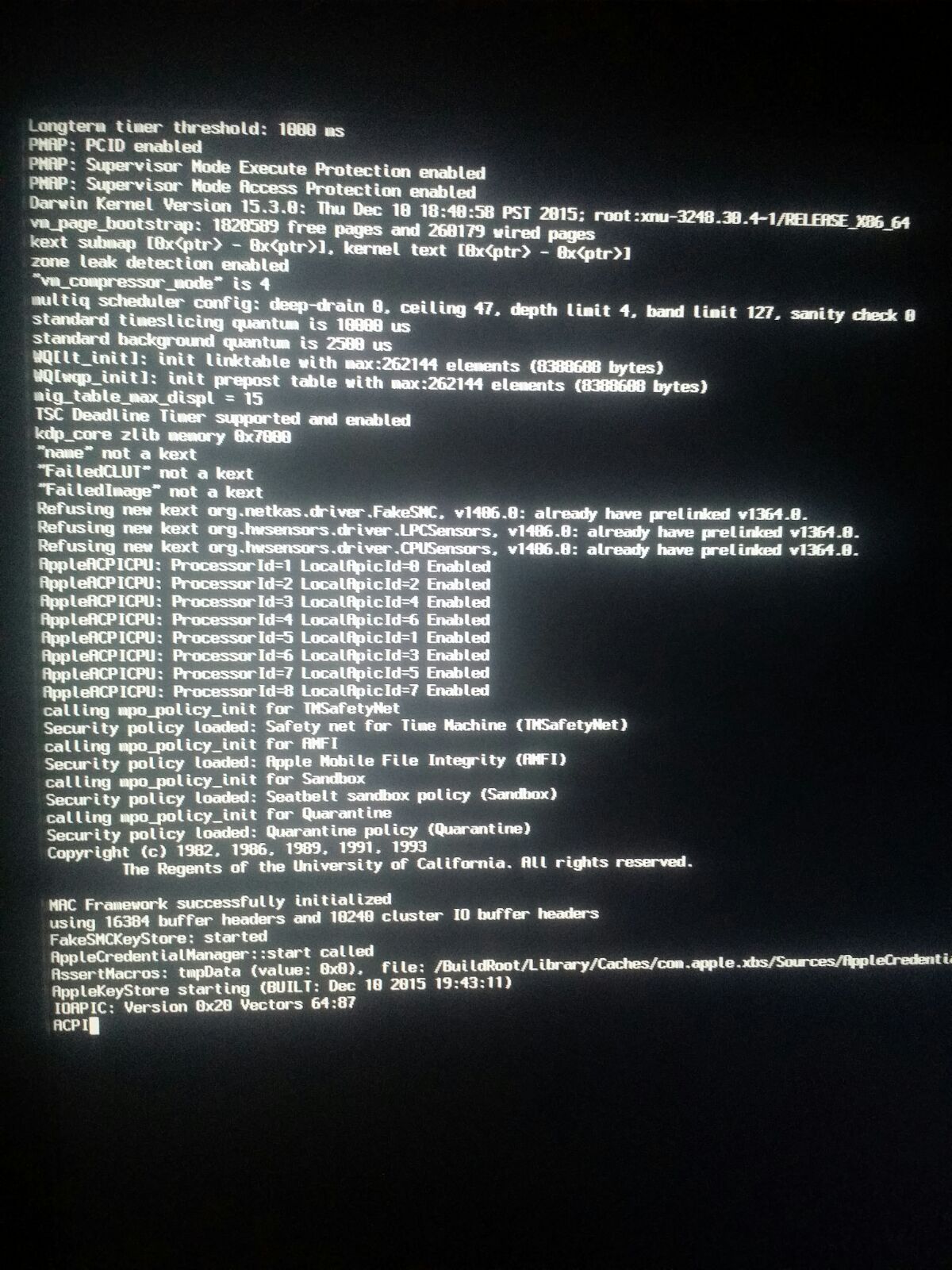

mejinn Posted October 4, 2016 Author Share Posted October 4, 2016 sii ti giuro non lo trovavo ahahahahah all'inizio pareva si stava avviando, poi si è riavviato ha scritto nanosecond 29239230********** tutti numeri (ho scritto numeri a caso) ed ora ogni volta fa sempre cosi Link to comment Share on other sites More sharing options...
gengik84 Posted October 4, 2016 Share Posted October 4, 2016 Fake hai messo quello della guida Skylake? metti solo quello e nient'altro... lo stesso problema Apic, non mi torna... Non è che avevi fake in S/L/E? 1 Link to comment Share on other sites More sharing options...

mejinn Posted October 4, 2016 Author Share Posted October 4, 2016 Fake hai messo quello della guida Skylake? metti solo quello e nient'altro... lo stesso problema Apic, non mi torna... Non è che avevi fake in S/L/E? hai ragione ora sto avviando da usb ma il s/l/e e rimasto... ora lo tolgo L'ho eliminato ma ancora nulla... sempre cosi ...e minimo niente backup dati prima di cambiare hardware.... non è che non ho fatto il backup.. si è rotto il pc ho tolto l'HD e l'ho mandato in assistenza.. e mi è rimasto cosi l'hd... e mi hanno spedito un altro pc con hardware differente e ora non so piu come accenderlo xD Link to comment Share on other sites More sharing options...
