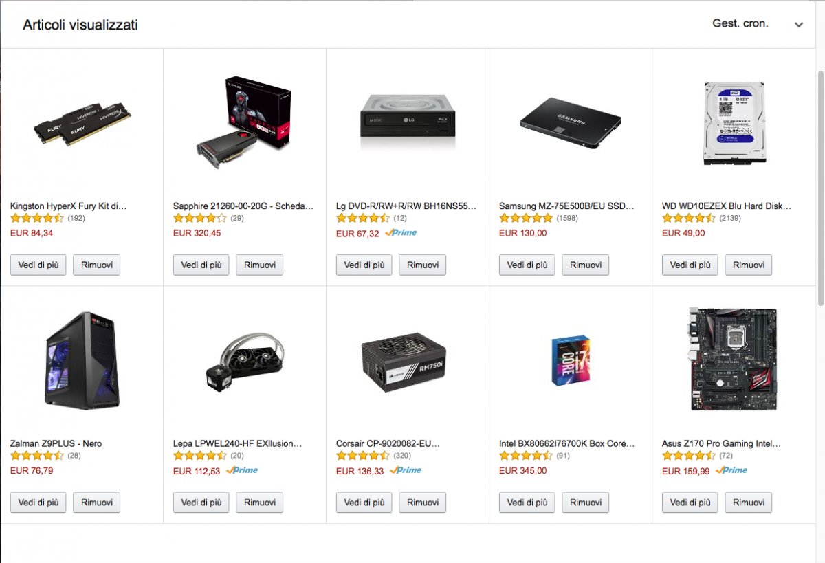

carlo_67 Posted July 24, 2016 Share Posted July 24, 2016 https://www.amazon.it/gp/cart/view.html/ref=nav_cart cosi hai una config. al Top 1800€ calcola che le schede Video sono due , se ne metti una secondo me è sufficente risparmi 300€ Tu dici che Apple non supporta VGA? forse dovrei controllare, ma sono quasi sicuro che il monitor è collegato al mio MacPro 3.1 con mavericks attraverso una vga. Ma conoscendo la mia scarsa competenza in fatto di HW magari mi sbaglio ecco con Mavericks, ma siamo a tre osx fa' Link to comment Share on other sites More sharing options...

-Blacksad- Posted July 24, 2016 Author Share Posted July 24, 2016 https://www.amazon.it/gp/cart/view.html/ref=nav_cart cosi hai una config. al Top 1800€ calcola che le schede Video sono due , se ne metti una secondo me è sufficente risparmi 300€ ecco con Mavericks, ma siamo a tre osx fa' Ciao Carlo, grazie ma non riesco a visualizzare nulla dal link che mi hai proposto. Vedo solo una lista di roba che ero andato a vedermi nei giorni scorsi Un adattatore Attivo farebbe al caso tuo, compra roba seria da 20€ in su mi raccomando Inviato dal mio iPhone utilizzando Tapatalk Ah ah... si si, 20 euro non sono certo un problema Capisco... era per fare una battuta.... https://www.amazon.it/s/?ie=UTF8&keywords=adattatore+displayport+a+vga&tag=slhyin-21&index=aps&hvadid=98854213278&ref=pd_sl_46mi744xb2_b Naturalmente Grazie del link Link to comment Share on other sites More sharing options...
carlo_67 Posted July 24, 2016 Share Posted July 24, 2016 vedi ora Link to comment Share on other sites More sharing options...
-Blacksad- Posted July 24, 2016 Author Share Posted July 24, 2016 vedi ora Mitico. Ora me lo guardo per bene. Mi pare di aver capito che però, riguardo le schede video, sia meglio attendere l'uscita di sierra, per un pieno supporto, giusto? Beh, ottimo, con questi componenti, per una spesa di circa 1300 € ne esce una macchina di tutto rispetto (ho tolto l'ssd e l'HD in quanto ne ho già una buona scorta in casa). Link to comment Share on other sites More sharing options...
