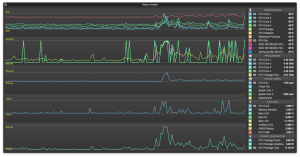

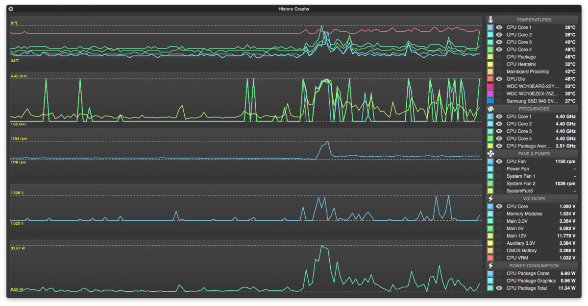

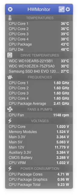

5- No son necesarios los plugins, su única utilidad es exponer información sobre los sensores del sistema a través de una utilidad, como HWMonitor que incluye kozlek (ver captura). Hay plugins para sensores del CPU, placa de video (GPU) y placa madre (LPC). El ACPI requiere la edición del DSDT para leer sensores y puede dar conflictos en ciertos casos, así que no recomiendo su uso a menos que sepas lo que haces.
