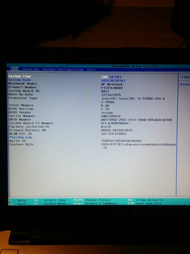

Salve gente ho un problema col mio nuovo portatile HP 15-ac011nl, ho provato con varie guide ad installare da mountain lion a el capitan ma non riesco a far partire neanche l'installer....non capisco dove sbaglio!!  Qui sotto vi scrivo le specifiche del mio pc:
Processore:          Intel Core I5-5200U
RAM:                   8,00 GB
Schede Video:     AMD Radeon R5 M330   -    Intel HD Graphics 5500
Scheda di rete:    Realtek PCIe FE Family Controller #2
Scheda WIFI:       Realtek RTL8188EE
Spero che qualcuno mi aiuti ci terrei molto! Grazie  :)

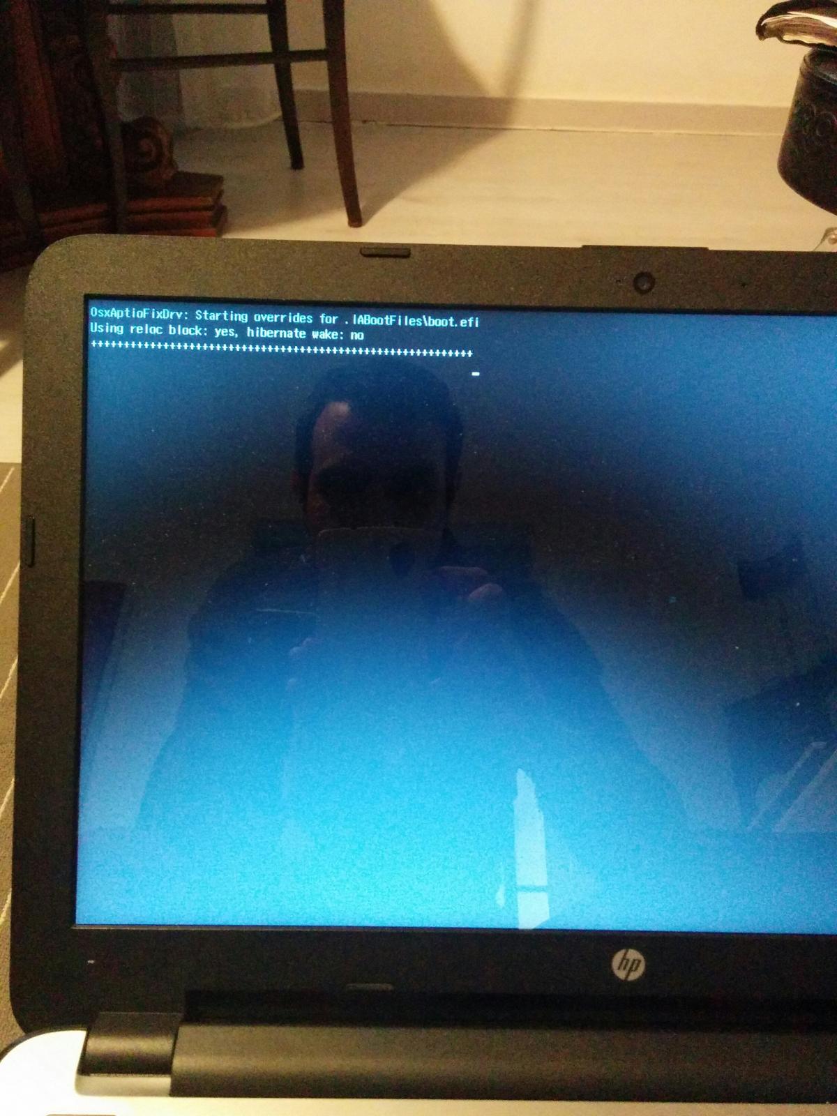

Intanto grazie per l'interessamento...allora...la chiavetta usb da 8 gb l'ho creata da terminale e stavo provando questa quida http://www.insanelymac.com/forum/topic/306828-guida-installazione-os-x-101x-clover-usb/?do=findComment&comment=2148378
Mi si blocca subito dopo che avvio con clover e si riavvia il pc
In verbose:  OsxAptioFixDrv: Starting overrides for . IABootFiles\boot.efi
                    Using reloc block: yes, hibernate wake: no
e una striscia di crocette e si riavvia
Con clover configurator, nella sezione Kernel e kext patches metti il flag KernelPM e kernel Lapic
sezione graphic: flag su inject intel e su ig-platform-id aggiungi 0x16260006
nelle sezione ACPI, deseleziona tutti i fix old, nella sezione  new way, lascia solo questo e Fix Regions
Salva la modifica e riprova
